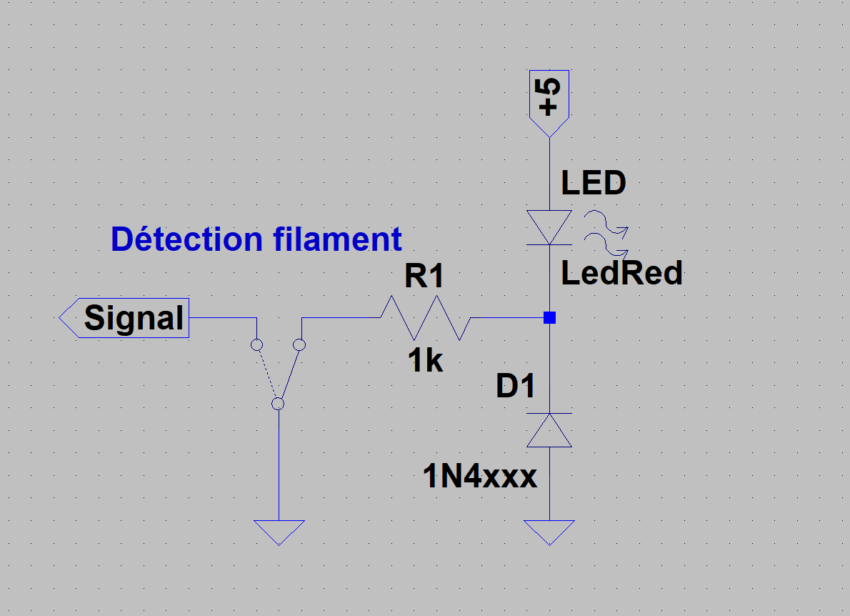

Metalzoid Posté(e) Mars 11, 2019 Partager Posté(e) Mars 11, 2019 Salut à tous ! Alors voilà. J'ai besoin de votre aide. J'ai un capteur de fin de filament, un switch classique comme pour X et Y, et j'aimerais ajouter une LED qui s'allume lorsqu'il y a du filament uniquement. Est-ce que vous pouvez m'aider à trouver une solution ? J'ai essayé de cherché mais en vain >< Merci tout le monde Lien vers le commentaire Partager sur d’autres sites More sharing options...
Janpolanton Posté(e) Mars 11, 2019 Partager Posté(e) Mars 11, 2019 Salut, Je verrais bien un truc simple dans ce style. La LED est allumée quand le filament est présent (switch appuyé) Je pense que ça doit fonctionner Lien vers le commentaire Partager sur d’autres sites More sharing options...

Janpolanton Posté(e) Mars 11, 2019 Partager Posté(e) Mars 11, 2019 Va falloir que tu apprennes à lire mes pensées On met 1N4xxx à la lace de n'importe quelle diode de la série, 1N4001 à 4007 par exemple. Mais pour cette appli, le mieux c'est une 1N4148 (ou 1N914) Où alors le luxe, une Schottky 1N5819, BAT48, BAT85, etc... Tu as le choix Lien vers le commentaire Partager sur d’autres sites More sharing options...

Janpolanton Posté(e) Mars 11, 2019 Partager Posté(e) Mars 11, 2019 Non, une zener ça marchera pas et en électronique il n'y a pas de terre, c'est la masse, (le GND si tu préfères) Lien vers le commentaire Partager sur d’autres sites More sharing options...
Metalzoid Posté(e) Mars 11, 2019 Auteur Partager Posté(e) Mars 11, 2019 (modifié) oui pardon, je voulais dire la masse (oui, je suis à la masse! ) c'est bon, j'ai des diode sous la main (ouf ) donc je résume: +5v => LED => diode=>GND Et entre la diode et la led, je mets la résistance, le endstop, et vers la CM. C'est bien ça ? Mais faudrait pas mettre une petite résistance avant la LED pour la protéger ? Modifié (le) Mars 11, 2019 par Metalzoid Lien vers le commentaire Partager sur d’autres sites More sharing options...
Janpolanton Posté(e) Mars 11, 2019 Partager Posté(e) Mars 11, 2019 Comme sur le schéma oui, regarde quand même si le commun du switch est bien au GND Lien vers le commentaire Partager sur d’autres sites More sharing options...

jmarie3D Posté(e) Mars 11, 2019 Partager Posté(e) Mars 11, 2019 @Janpolanton je ne comprends pas le rôle de la diode D1. Tu peux m'expliquer ? Merci. Lien vers le commentaire Partager sur d’autres sites More sharing options...

Metalzoid Posté(e) Mars 11, 2019 Auteur Partager Posté(e) Mars 11, 2019 Re Il y a blem, cap'tain ! Bon, j'ai fait le circuit, tout bien soudé, niquel. Problème. Ca éclairé a peine .. Je me suis dis que la résistance était trop forte. J'ai ponté la résistance, effectivement ça marchait mieux. J'ai donc enlevé la résistance, tout ressoudé. Et là, je sais pas ce qu'il se passe. Lorsque je j'appuie, RIEN. Par contre, si je mets mon doigts sur la patte de la LED, c'est mieux. Est-ce que j'ai mis la diode à l'envers ? Je l'ai mise avec l'anneau vers l'intérieure, soit vers la LED. Tu peux m'aider ?? Merci Lien vers le commentaire Partager sur d’autres sites More sharing options...
Janpolanton Posté(e) Mars 11, 2019 Partager Posté(e) Mars 11, 2019 @jmarie3D Tu as raison, la diode ne sert à rien, c'est un reliquat d'un essai précédent que je n'ai pas enlevée. Vire cette diode et remets une résistance (si tu as 470 Ohm ou 510 Ohm, essaie ces valeurs) Lien vers le commentaire Partager sur d’autres sites More sharing options...
Metalzoid Posté(e) Mars 11, 2019 Auteur Partager Posté(e) Mars 11, 2019 Salut J'ai essayé de ponter la diode, et le problème c'est que la LED reste allumée en permanence. Je ne pense pas qu'une résistance change ça ^^ Tu es sur que un NPN ou PNP ne peux pas fonctionner ? Lien vers le commentaire Partager sur d’autres sites More sharing options...
Metalzoid Posté(e) Mars 11, 2019 Auteur Partager Posté(e) Mars 11, 2019 Ah fait attends ... Si on fait : +5V => Switch => LED => GND, ça ne peux pas fonctionner ? ou alors la puissance ne sera pas assez forte ? Lien vers le commentaire Partager sur d’autres sites More sharing options...
Janpolanton Posté(e) Mars 11, 2019 Partager Posté(e) Mars 11, 2019 C'est un schéma basique, un inter, une résistance, une LED et une alim 5V. Pourquoi tu n'arrives pas à faire fonctionner ce montage simple? Lien vers le commentaire Partager sur d’autres sites More sharing options...
Janpolanton Posté(e) Mars 11, 2019 Partager Posté(e) Mars 11, 2019 On ne branche jamais une LED en direct sur une alimentation. Il faut limiter le courant qui la traverse et la résistance est là pour ça. Lien vers le commentaire Partager sur d’autres sites More sharing options...

Metalzoid Posté(e) Mars 11, 2019 Auteur Partager Posté(e) Mars 11, 2019 C'est bon ! Ca fonctionne ! Merci pour ton aide mon poulet, excuse moi de t'avoir dérangé Bonne soirée Lien vers le commentaire Partager sur d’autres sites More sharing options...
