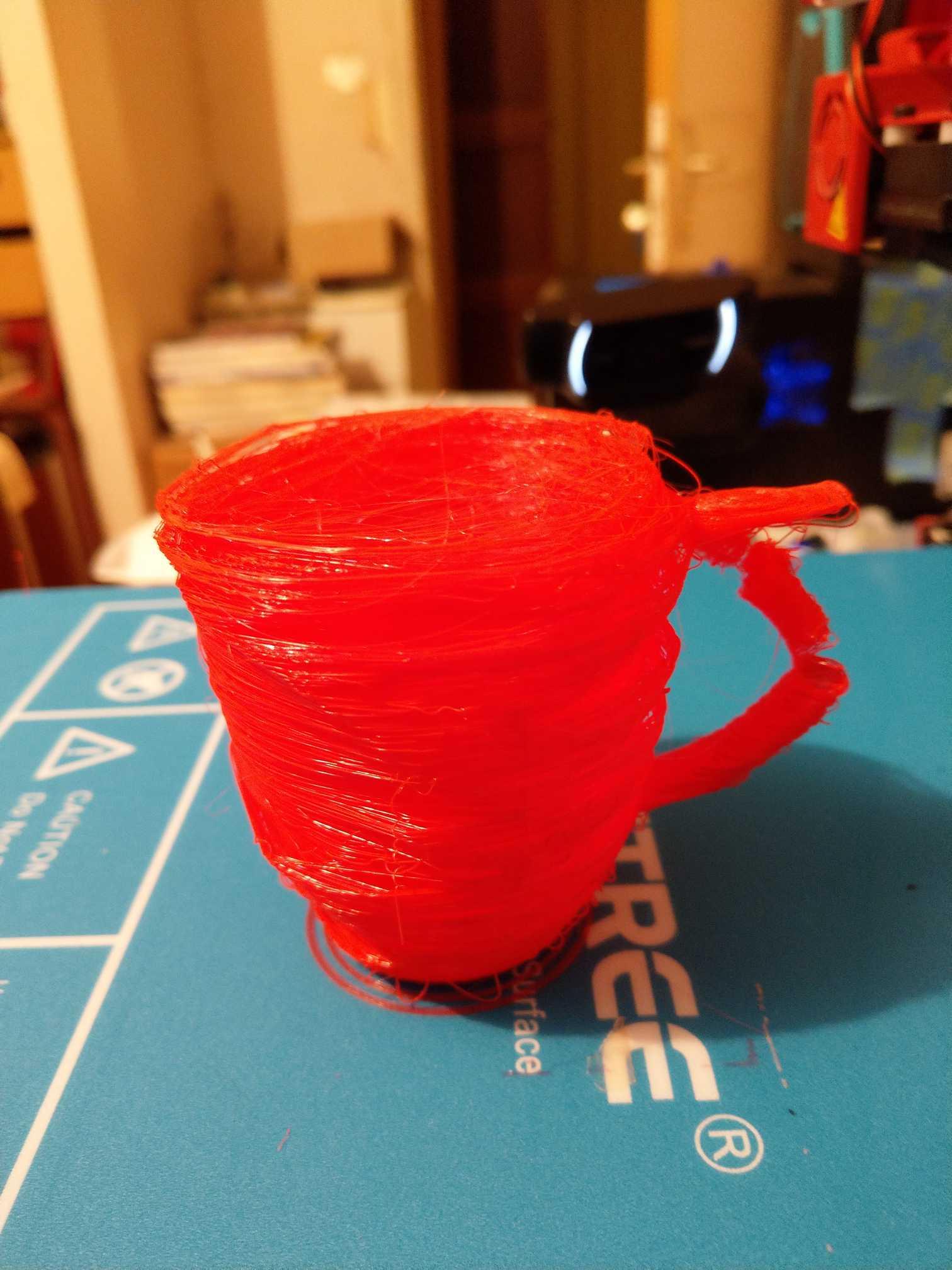

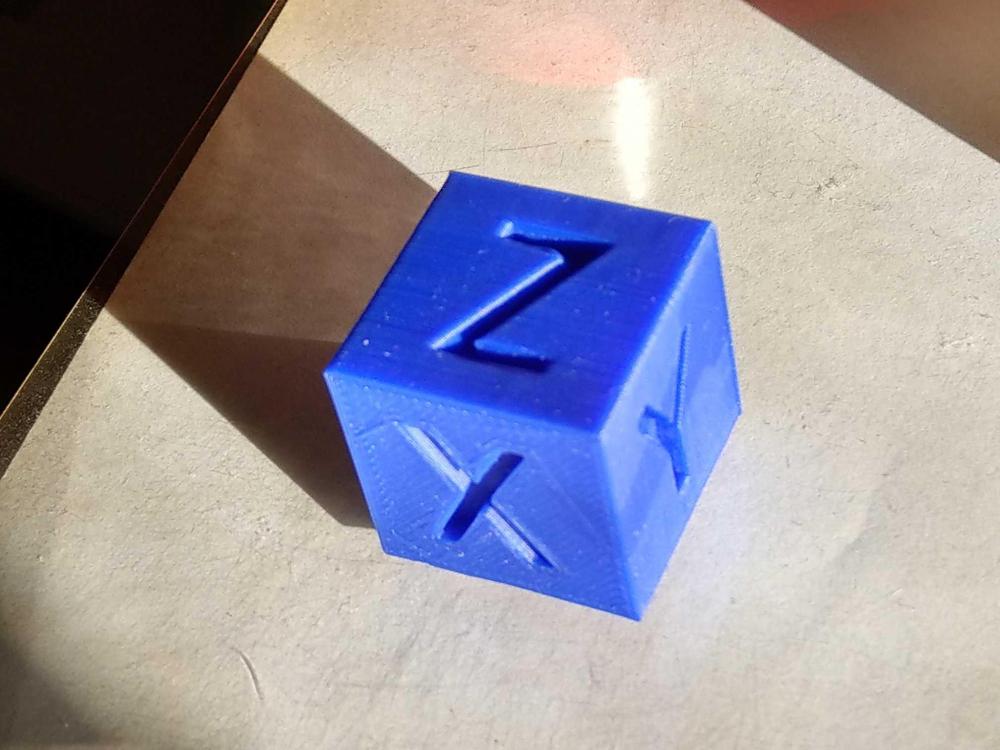

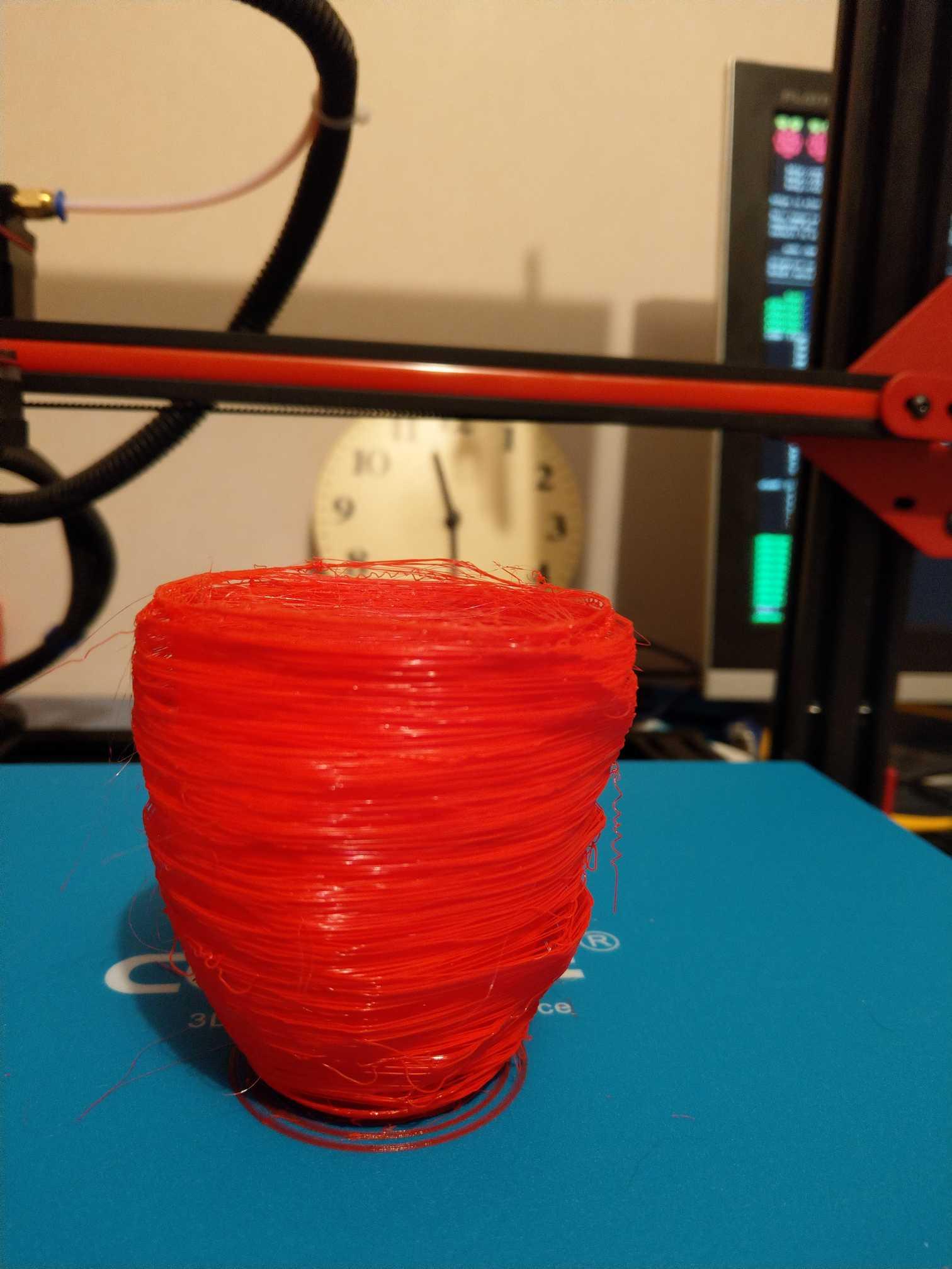

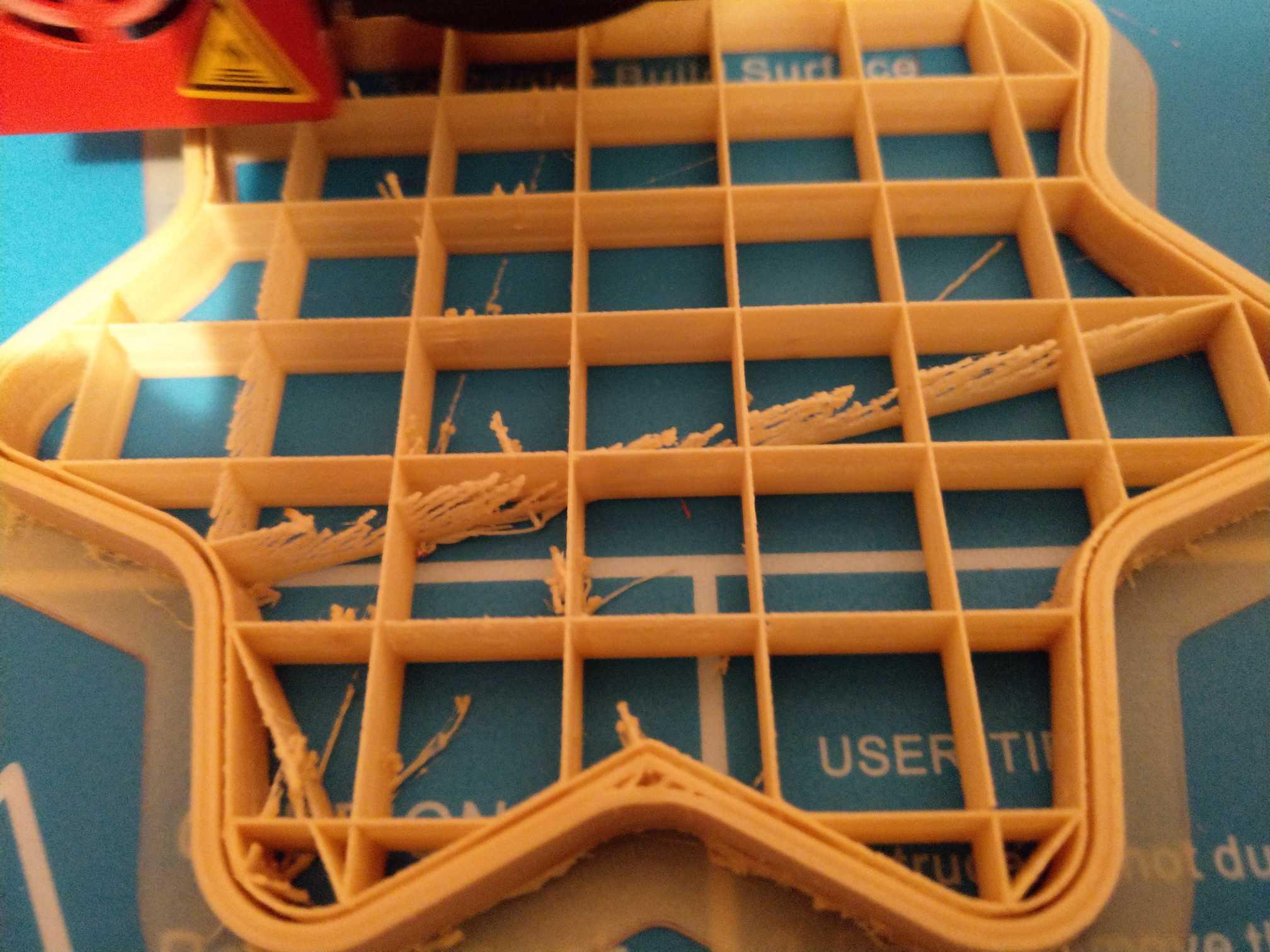

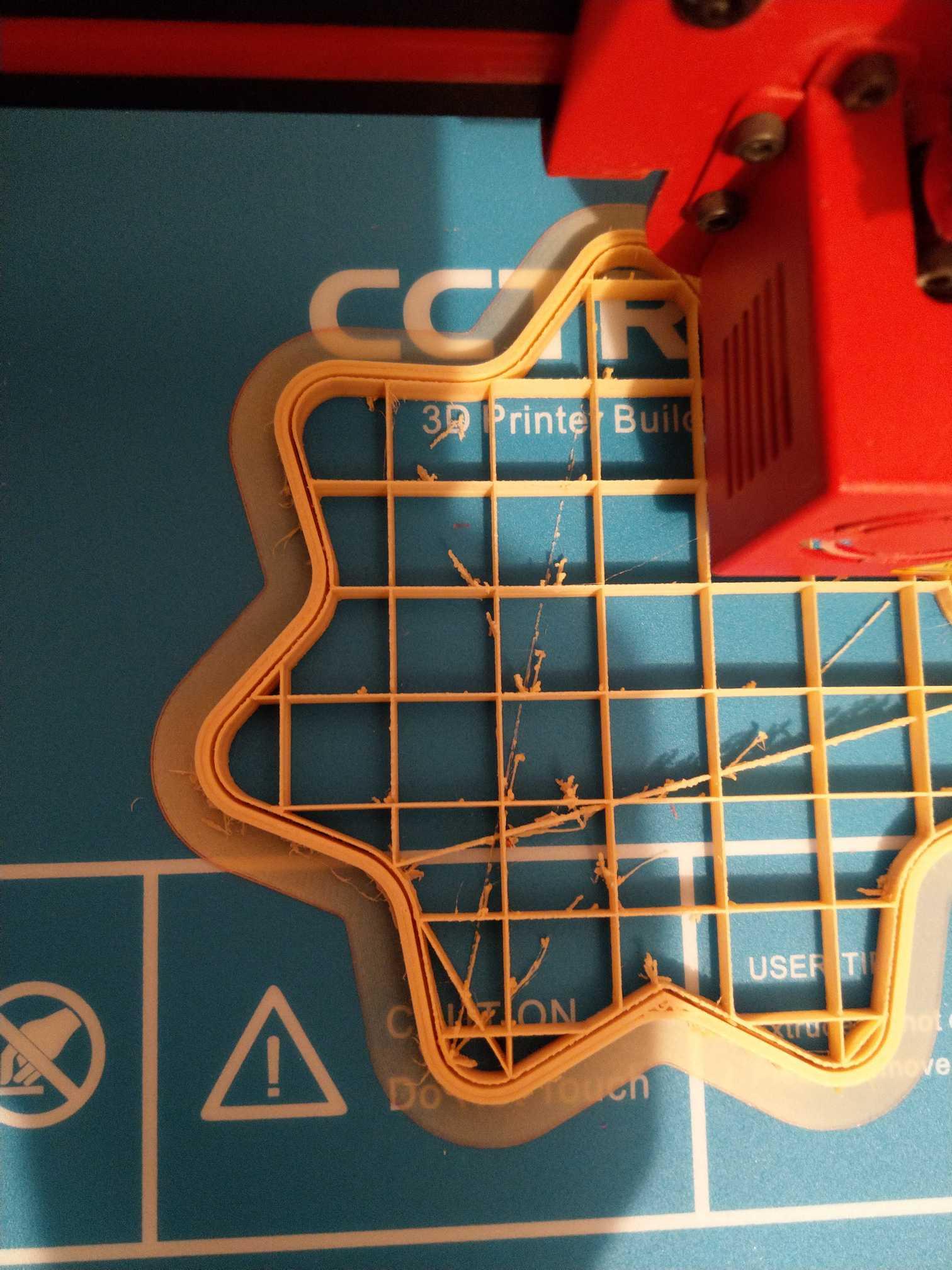

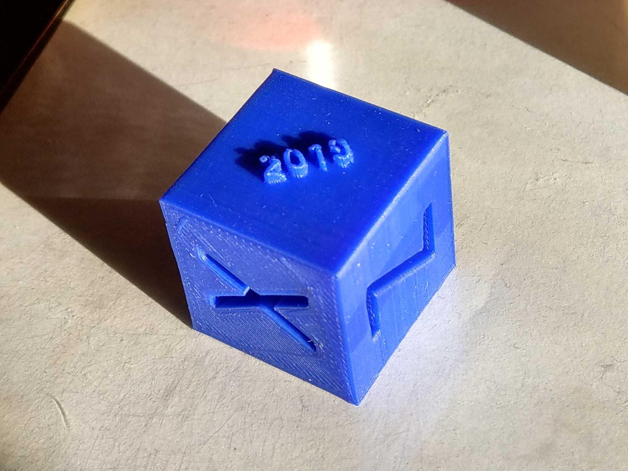

jr620 Posté(e) Mars 11, 2019 Partager Posté(e) Mars 11, 2019 Bonjour, Malgré une calibration réussie ( cf photo du cube), j'obtiens un objet curieux en tentant d'imprimer une tasse, comme vous pouvez le voir sur les photos ci-jointes. J'ai également observé des défauts curieux sur l'impression de la boîte étoilée. Avez-vous une idée de la cause de ces différents problèmes ? Merci pour votre aide. Lien vers le commentaire Partager sur d’autres sites More sharing options...
fdorful Posté(e) Mars 11, 2019 Partager Posté(e) Mars 11, 2019 En ce qui concerne la boite étoilée, pour faire des supports aussi merdiques : c'est Cura à coup sûr ! et en plus il oublie de s'essuyer les pieds (rétractions) quand il va de l'entrée au salon ( je parle des diagonales). Pour la tasse, c'est quoi comme matériau ? C'est refroidi trop fort pendant la dépose et ça ne colle pas entre les couches. Lien vers le commentaire Partager sur d’autres sites More sharing options...
siegfriedhand Posté(e) Mars 11, 2019 Partager Posté(e) Mars 11, 2019 (modifié) Salut. Ton cube vient de la meme carte SD que les autres models ? Si non, formatage voir poubelle. (si tu utilise une carte SD) Modifié (le) Mars 11, 2019 par siegfriedhand Lien vers le commentaire Partager sur d’autres sites More sharing options...
jr620 Posté(e) Mars 11, 2019 Auteur Partager Posté(e) Mars 11, 2019 Meri pour les réponses. @fdorful C'est peut-être moi qui ai mal paramètré cura (3.6). Voici les paramètres utilisés: Rétraction active, Distance rétraction: 5mm, Vitesse 40 mm/s. Sur l'étoile on peut observer que la première couche n'est pas propre. on voit plusieurs filaments avec des perles ( sur extrution => mauvais fonctionnement de l'extrudeur, pb dans le tube de PTFE ? La buse était neuve ). J'aimerais avoir vos avis avant de tout changer. La tasse est faite avec du PLA (marque Ice ), le modèle a été concçu par HappyMoon. J'ai réalisé le tranchage avec Cura 3.6. La température d'extrution est est de 200°C, en dehors de la couleur, c'est le même type de filament que le cube. Pour la ventilation, j'ai conservé le paramétrage de Cura: Vitesse 100%, hauteur 0.2 mm, 2ème couche, durée minimale d'une couche 10s. Je me demande si je dois pas monter un peu ( 205, 210) la température de la tête ? @siegfriedhand, j'utilise la connexion USB controlée par OctoPrint depuis un Raspberry. Les modèles ont été réalisés par moi avec fusion 360 et tranchés avec Cura 3.6. Dans le cas de la tasse je me demande si je ne suis pas en train de rencontrer un problème ( mécanique ou éléctronique) avec le déplacement de la tête/plateau, car j'a observé que le filament était parfois ejecté dans le vide à coté de la couche précédente et non dessus. J'ai quelques doutes sur la stabilité des réglages mécanique de l'U20. par exemple, j'ai du jouer sur les excentriques pour remettre à l'horizontal l'axe X et réduire le jeu du plateau avec les excentriques du dessous, alors que j'ai très peu utilisé cette imprimante. J'ai également observé que l'extrudeur patine avec le filament "Wood", celui que j'ai utilisé pour l'étoile. Lien vers le commentaire Partager sur d’autres sites More sharing options...
fran6p Posté(e) Mars 12, 2019 Partager Posté(e) Mars 12, 2019 Il y a 13 heures, jr620 a dit : J'ai également observé que l'extrudeur patine avec le filament "Wood", celui que j'ai utilisé pour l'étoile. Avec des filaments chargés de matières (bois, métal,...) il est conseillé d'utiliser une buse de diamètre plus grand (0,5 au lieu d'une 0,4 par exemple). En plus ces filaments sont abrasifs et usent les buses en laiton (si tu en utilises souvent prends une buse acier ou des modèles "renforcés"). Ta rétractation sur l'étoile pose des problèmes. Fais des tests de rétractation (Thingiverse est ton ami ) pour trouver les valeurs à employer sur ta machine (augmenter / diminuer la distance et pareil pour la vitesse). Sur ma CR10 (dont les Alfawise U20 sont des clones), j'utilise 5,1mm en distance et 55 mm/s pour la vitesse avec Cura. La tête de ma CR10 utilise un tube téflon / PTFE jusqu'à la buse (avec des têtes "full-métal", la distance de rétractation doit être réduite). Lien vers le commentaire Partager sur d’autres sites More sharing options...
jr620 Posté(e) Mars 12, 2019 Auteur Partager Posté(e) Mars 12, 2019 @fran6p Oui, je savais que le filaments chargés usent les buses. Pour le moment j'ai juste fait un essai (raté). Je pensais pas que les paramètres de rtraction étaient aussi sensibles. Je vais suivre ton conseil et faire des tests. Lien vers le commentaire Partager sur d’autres sites More sharing options...
