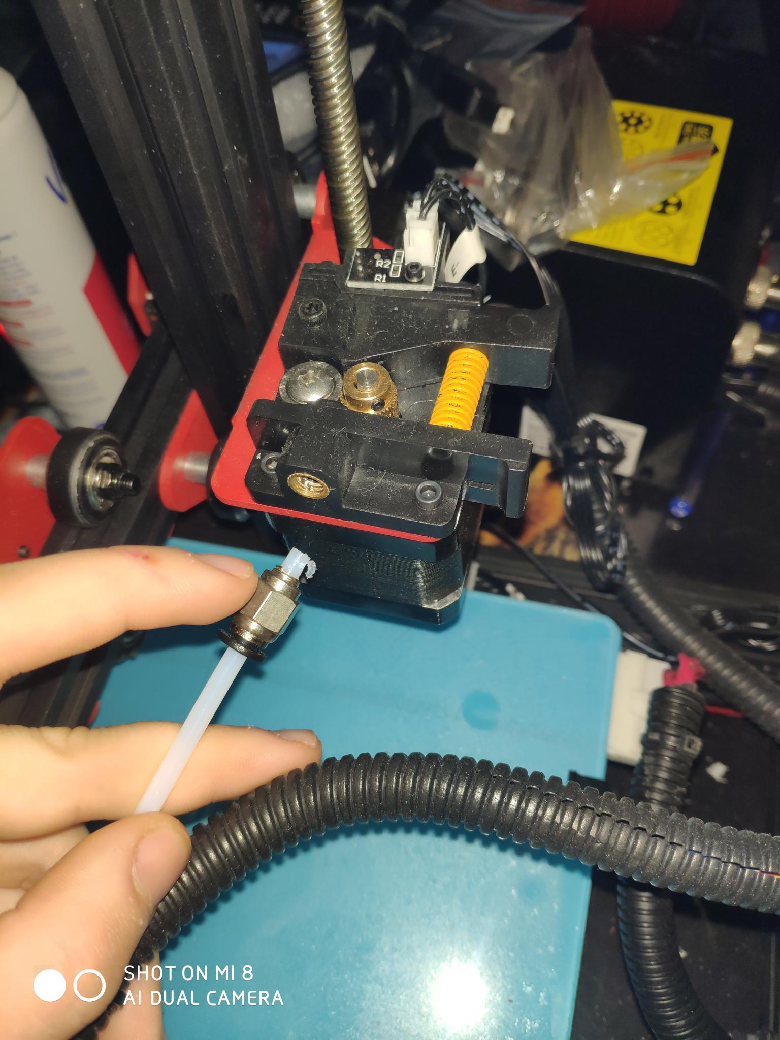

Pièce cassé au niveau de la sortie du filament après le moteur
Angonin
Bonjour j'ai un souci avec mon imprimante 3D alfawise u20 j'ai cette partie qui c'est cassé j'aurais aimé savoir où peut-on trouver cette même pièce car je pense qu'elle est légèrement indispensable en gros le filetage est cassé a l'intérieur et je c'est même pas si je pourrais l'enlever donc si vous avez la ref de la plus grosse partie je la veux bien

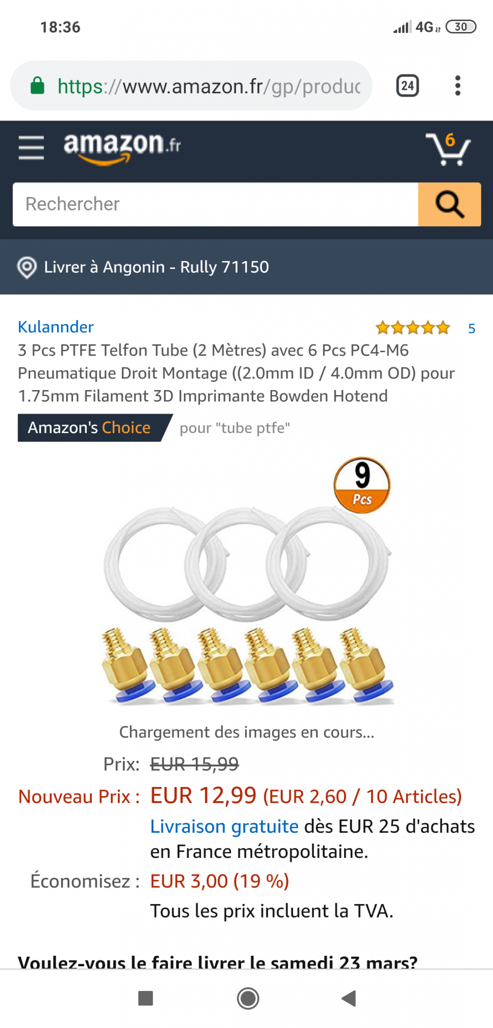

si tu peut récupérer le filetage cassé, tu peut simplement acheter un raccord pneumatique, sinon il faut changer par un kit extrudeur.
regarde ici

Il en "donnent" avec les tubes PTFE... ca coute quasiment rien... J'ai eu le meme probleme ici et le tube est toujours bien coincé dedans...
Je le changerais le jour ou je change de filament 😛
J'espere ne pas trop galérer à retirer le filetage coincé dedans..

@Angonin un peu de ponctuation ça aide à la lecture 😉 !
Sinon, pour sortir le filetage, démonte la plaque noir et essaye avec un taraud ou un forêt légèrement plus gros. Pas trop, sinon tu risque de casser le filet de l'extrudeur. Autre solution, tu poinçonne avec un tournevis plat puis tu dévisse. Pas convaincu que ça marche

il y a 4 minutes, skarab2201 a dit :
.. /.. tu poinçonnes avec un tournevis plat puis tu dévisses. Pas convaincu que ça marche
Ça devrait.
Bien sûr tout le monde n'a pas la chance de disposer d'une "queue de cochon" >>>>
