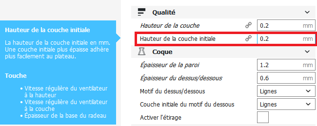

Guillaume3D Posté(e) Mars 12, 2019 Partager Posté(e) Mars 12, 2019 (modifié) Hello, Pour commencer, mon BL-Touch est calibré avec comme valeur -2.20mm. Alors voilà : j'imprime d'habitude avec la première couche à 0.3 et après avec 0.2 de hauteur. Problème, j'ai remarqué que ma hauteur de première couche était parfaite mais que les bords étaient trop dégoulinant, alors je me suis dit qu'il fallait que je fasse ma première couche à 0.2 comme tout le reste de ma pièce, mais est-ce qu'il faut que je re-calibre le BL-Touch ? EDIT: Je reprécise bien que ma première est parfaite niveaux adhérence et calibration, mais que c'est juste les bords qui se déforme comme une sur-extrusion, ce qui fait donc que mes pièces ont une sorte de marge que je suis obligé de couper pour que mes pièces aient les côtes plutôt lisse. (Cette marge avait disparu lorsque j'étais repassé à 0.2). Modifié (le) Mars 12, 2019 par Guillaume3D Lien vers le commentaire Partager sur d’autres sites More sharing options...
Oze Posté(e) Mars 12, 2019 Partager Posté(e) Mars 12, 2019 (modifié) Normalement non, Quand tu calibre ton BL-touch tu défini une hauteur entre le BL-Touch et la Buse, et sa une fois fait plus besoin d'y toucher. Il te suffit de changer la hauteur de la 1er couche sur ton trancheur. Modifié (le) Mars 12, 2019 par Oze 1 Lien vers le commentaire Partager sur d’autres sites More sharing options...
Guillaume3D Posté(e) Mars 12, 2019 Auteur Partager Posté(e) Mars 12, 2019 (modifié) il y a 15 minutes, Oze a dit : Normalement non, Quand tu calibre ton BL-touch tu défini une hauteur entre le BL-Touch et la Buse, et sa une fois fait plus besoin d'y toucher. Il te suffit de changer la hauteur de la 1er couche sur ton trancheur. Tu me rassure mais qu'à moitié Mais la valeur de la première couche, c'est pour le débit de filament ou c'est pour la hauteur ? Car pour 0.3, si c'est pour la hauteur, alors la buse montera plus haut qu'avec la première couche à 0.2 ... EDIT: Laisse, je crois que j'ai compris. Pendant tout ce temps, j'avais pas capté que c'était (en simplifiant) un endstop ! Si l'axe Z est bien calibré avec le endstop, alors que ce soit 0.1, 0.2 ou 0.3 n'y changera rien La carte va gérer, et vas soit monter de x-valeur ou de y-valeur ! Dans ma tête, le BL-Touch fesait qu'il y avait un espace (par exemple) de toujours 0.2mm, ce qui fesait que même si la première couche était à 0.5mm, la buse allait rester à 0.2mm du plateau... Putain, j'suis vraiment con... Modifié (le) Mars 12, 2019 par Guillaume3D Lien vers le commentaire Partager sur d’autres sites More sharing options...

Tali Posté(e) Mars 12, 2019 Partager Posté(e) Mars 12, 2019 (modifié) Voici un schéma, le bltouch enregistre les points entre le zoffset et le plateau pour compenser les défauts, donc que ta hauteur de couche soit à 0,1 ou 0,4 aucun impact Modifié (le) Mars 12, 2019 par Tali 1 Lien vers le commentaire Partager sur d’autres sites More sharing options...

Guillaume3D Posté(e) Mars 13, 2019 Auteur Partager Posté(e) Mars 13, 2019 Je viens de faire les test en passant des 0.3 à 0.2 et c'est nickel ! Juste j'ai dû passer mon offest de Z-2.2 à Z-2.1 mais je pense que c'était mal calibré. Merci de m'avoir aidé ! 1 Lien vers le commentaire Partager sur d’autres sites More sharing options...
