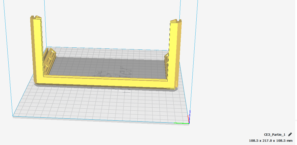

Récement j'ai décidé de faire le cube de l'infini que propose héliox. Je trouve le projet sympa donc j'ai lancé la Ender3 et j'ai imprimé le socle, jusque là tout va bien
Puis j'ai lancé une parois du cube, et la le drame, l'imprimante n'arrive pas à sortir la pièce, une des extrémités est mal imprimé comme si l'imprimante arrivé à sa bordure limite et ne pouvait pas aller plus loin en X ( Alors qu'en réalité il y a encore un bon 10mm d'espace libre et que la buse va encore plus loin quand elle fait son auto bed leveling )
J'ai déjà essayé :
- De décalé la pièce en X pour avoir un peu plus d'espace là ou sa coince, encore une fois dans le g-code de démarrage l'imprimante fait une bande à X0.1 donc elle doit bien pouvoir travailler dans les bordures du plateau... Mais si je rapproche trop la pièce du X 0 même chose les coins de la pièce sont foiré...
- Augmenter la taille du plateau sous CURA pour éviter le problème mais ça ne fonctionne pas non plus...
J'en viens donc à me demander si ce n'est pas dans le Firmware que ça coince.. j'ai pas encore zieuté il faut que je trouve la zone qui définie la taille du plateau... Mais normalement une pièce de 217 de large sur un plateau de 235 ça passe !!!
Si vous avez des idées !

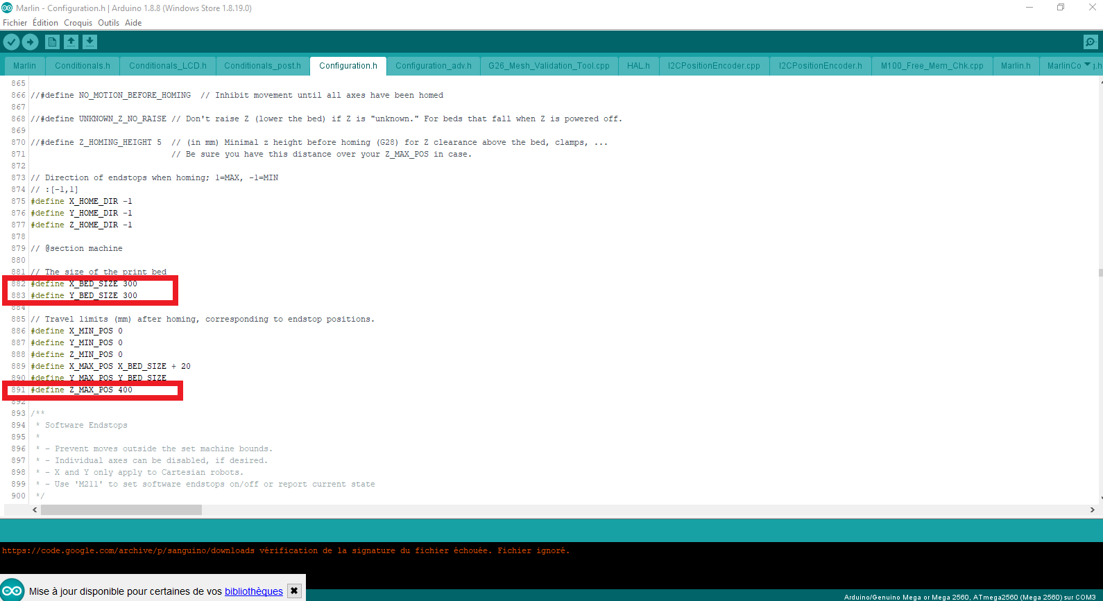

Ouep... tu as augmenté le volume d'impression sous Cura... cela je l'ai bien compris... mais il faut comprendre que sous le "Firmware" de ta Ender 3, lui le volume d'impression reste inchangé, et est de 210x210mm ou 220x220mm... j'ai pas de Ender3 pour vérifier.
Pour que tu comprenne voilà la capture d'écran des réglages du firmware de mon imprimante, regarde ce qui est entouré en rouge :
Il y a une marge de 5mm tout autour de ton plateau... c'est une zone où normalement tu ne peut pas imprimer.
Mon plateau (verre) fait 310x310mm, et tel quel la limite de la zone d'impression est 5mm à partir du bord de mon plateau
Si tu veut imprimer dans cette zone, il faut modifier le Firmware pour lui dire qu'il peut imprimer dans cette zone... avec les risques que cela comprend.

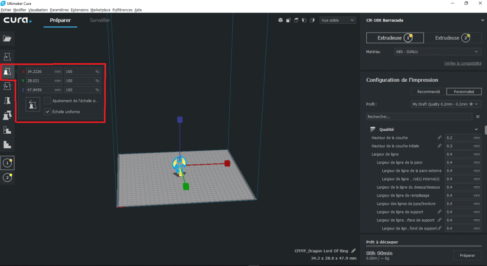

Après... je voudrais pas me montrer chiant ou quoicque se soit... mais... Pourquoi tu réduit pas un peu le modèle pour l'imprimer plus facilement ? genre à 90% ou 80% de sa taille ?
Juste pour le rappel : il est possible sous Cura de modifier l'échelle du modèle :
Bon... ok... je l'avoue... cela t'obligera à réimprimer le socle à la bonne taille. Mais tu te casseras moins la tête... alors après... je connais pas le modèle dont il est question... il y a de l'électronique a mettre dedans ?

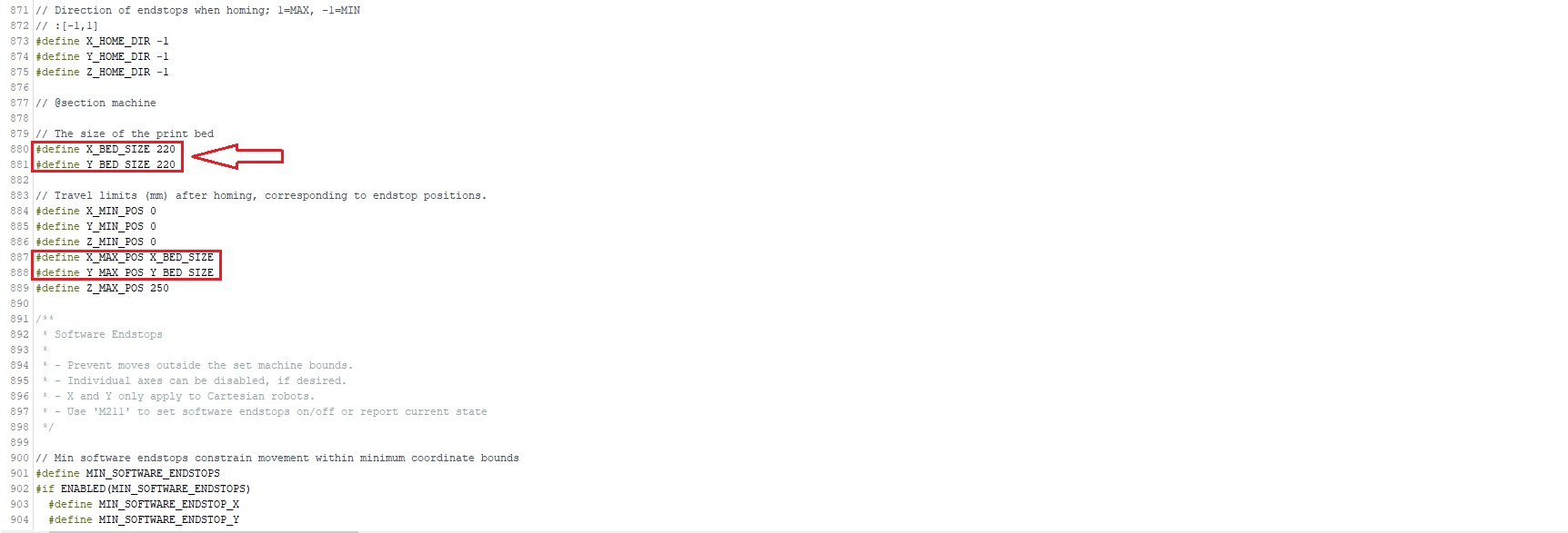

Les dimensions déclarées dans le firmware sont de 235x235x260 (extrait du configuration.h) donc normalement ça devrait passer si la dimension de la pièce d'Heliox est de 210mm.
// Travel limits after homing
#define X_MAX_POS 235
#define X_MIN_POS 0
#define Y_MAX_POS 235
#define Y_MIN_POS 0
#define Z_MAX_POS 260
#define Z_MIN_POS 0
As-tu éventuellement essayé d'imprimer dans le sens de l'axe Y (en tournant la pièce de 90°) pour voir si tu as le même problème que quand tu imprimes dans le sens de l'axe X?
Utilises-tu une jupe ou une bordure autour de ta pièce? Si oui, c'est peut-être la cause de ton soucis 😉 .
Dans ton trancheur, les dimensions de ta machine sont en adéquation avec les paramètres du firmware?

Hello,
Alors sur le Firmware que j'utilise j'ai fini par trouver, et j'ai bien un décalage... les infos données par le firm sont 220x220x250...
Je vais changer ça et nous verrons.

Étrange tout de même ton firmware qui n'a pas utilisé les bonnes valeurs (je les ai simplement récupérer sur le github de Creality car la Ender3 est la première imprimante Open Source de Creality). On dirait que ça a été codé avec les pieds. Le firmware sur le github est une ancienne version de Marlin (il ne compile pas bien avec les versions récentes d'Arduino), la plus récente est la 1.1.9
Lien vers le commentaire
Partager sur d’autres sites
j'ai pris ce firmware sur une video youtube qui expliqué comment monté et flashé une Mks genL sur la Ender
Du-coup je pense que certains paramètre sont des copiés collés d'une autre machine et que tout n'a pas été contrôlé...
