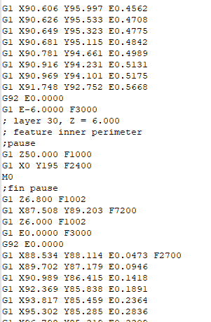

Nenex Posté(e) Mars 13, 2019 Partager Posté(e) Mars 13, 2019 Salut Avec la I3 méga ont peut pas faire de pause Gcode (M0/M600) car l'écran tactile ne permet pas de relancer l'impression. Du coup j'ai édité mon gcode pour remonter la buse puis un M0 et ça fonctionne super bien. Sur octoprint ça fait passer l'impression en pause et du coup ça permet de reprendre sans problème l'impression Lien vers le commentaire Partager sur d’autres sites More sharing options...
