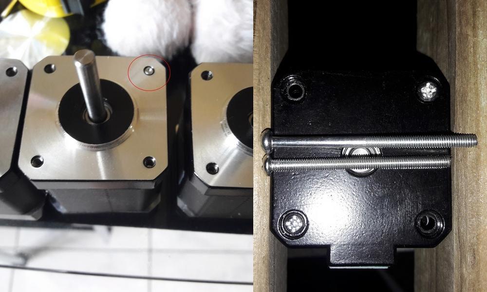

Phenix2984 Posté(e) Avril 6, 2019 Partager Posté(e) Avril 6, 2019 Moi ils sont arrivés dans leur boite d'origine dans de la mousse, pas de soucis de ce coté là. Par contre, je viens d’essayer de les monter, je suis un peut dégouté: pas encore installés et il faut déjà les bidouiller. Pas bien grave mais ça m'inquiète le contrôle qualité chez eux: pas les mêmes vis partout et l'une d'elles est trop longue pour y mettre une vis de l'autre coté. Je vais la couper mais c'est asses inquiétant. (Je leur ai envoyé un message on va voir leur réponse...) Lien vers le commentaire Partager sur d’autres sites More sharing options...

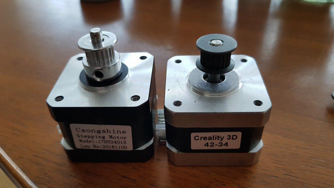

Poisson21 Posté(e) Avril 26, 2019 Partager Posté(e) Avril 26, 2019 Il faut inverser les fils extérieurs sur les prises car les phases du moteurs sont différentes des creality, c'est pour ça que si ce n'est pas fait il fait du bruit sans tourner. (pour résumer: tu alimentes alors les 2 phases dans des sens contradictoires, et tu entends donc le conflit entre ces 2 parties du moteur). Les tournevis ceramiques servent pour régler les vref des moteurs en étant sûr de ne pas faires de court circuit, tu peux t'en passer si tu es sûr de toi mais moi c'était pas mon cas. Lien vers le commentaire Partager sur d’autres sites More sharing options...
