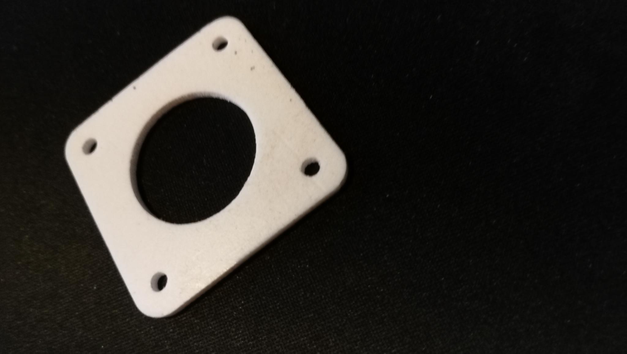

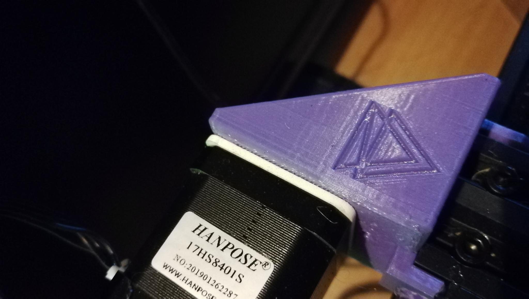

Poisson21 Posté(e) Avril 28, 2019 Partager Posté(e) Avril 28, 2019 J'ai monté des damper ptfe qui permettent de garder les moteurs bien dans l'axe même si tu leur tire sur la gueule en tendant un peu trop les courroie, ils sont pas forcement simple à trouver mais je les trouvent plus efficaces que les damper metal/caoutchouc que j'ai essayer avant. Et combiné avec les moteurs hampose mon imprimante est vraiment silencieuse, et c'est très rare que j'entende les moteurs par dessus le bruit des ventilateurs sauf cas particulier sur la forme des pièces imprimées. 1 Lien vers le commentaire Partager sur d’autres sites More sharing options...

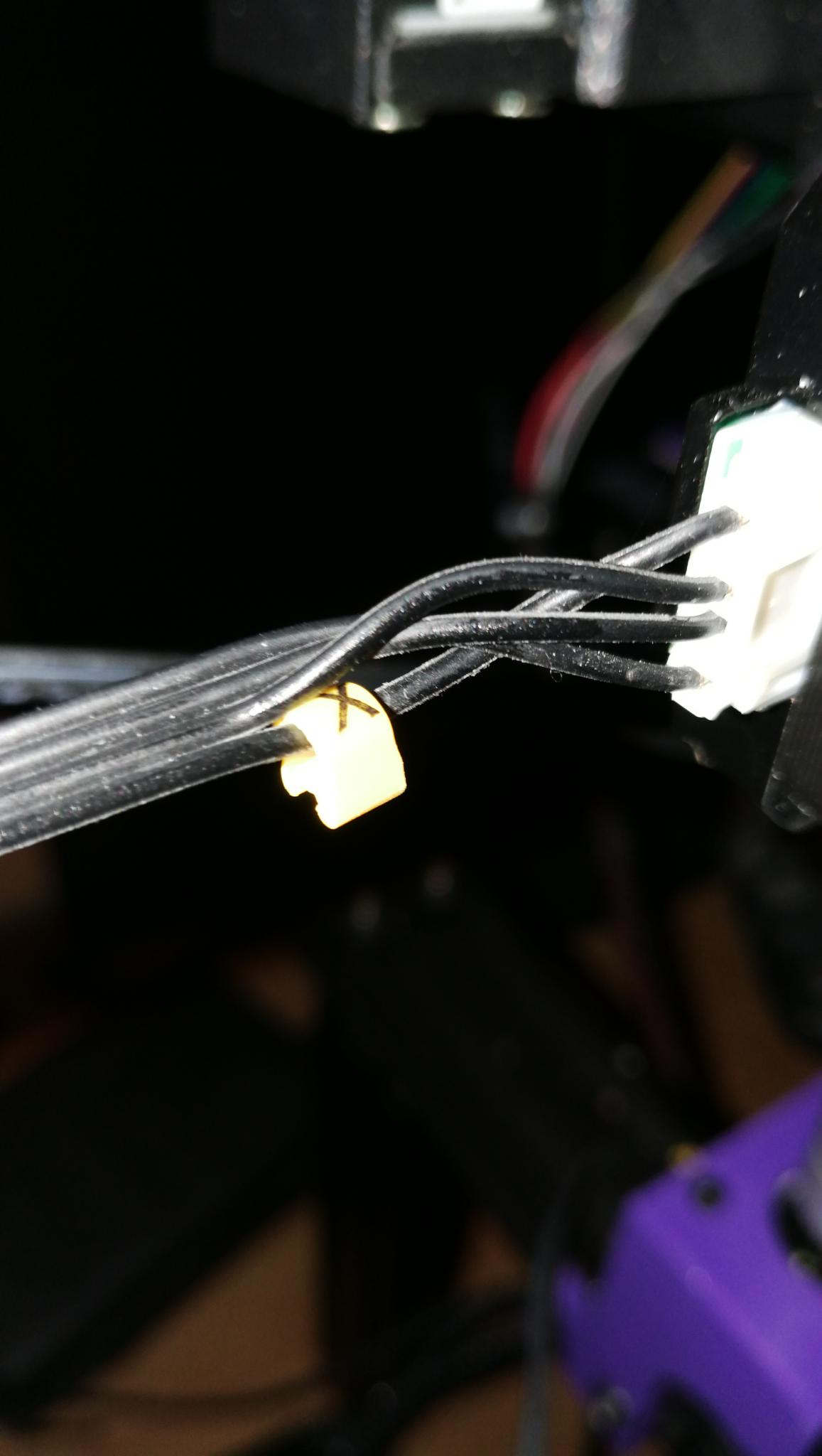

OpenPrint3D Posté(e) Avril 28, 2019 Partager Posté(e) Avril 28, 2019 (modifié) Est-il possible d'avoir une photo de l'inversion de phase et des ptfe, histoire d'avoir une idée? PS: J'ai monté l'imprimante en attendant de bien comprendre la manip Modifié (le) Avril 28, 2019 par OpenPrint3D Lien vers le commentaire Partager sur d’autres sites More sharing options...
Poisson21 Posté(e) Avril 28, 2019 Partager Posté(e) Avril 28, 2019 Bon, je sais si l'inversion des phases est très visible vu que créality utilise des nappes avec des fils noirs. Le moteurs avec la patte violette, c'est mon moteur du Y, la patte d'origine est vraiment trop souple, dès que tu tends un peu la courroie elle se tord complètement donc je l'ai remplacé. Et en dernière photo , un damper non monté pour montrer à quoi ça ressemble. 1 Lien vers le commentaire Partager sur d’autres sites More sharing options...

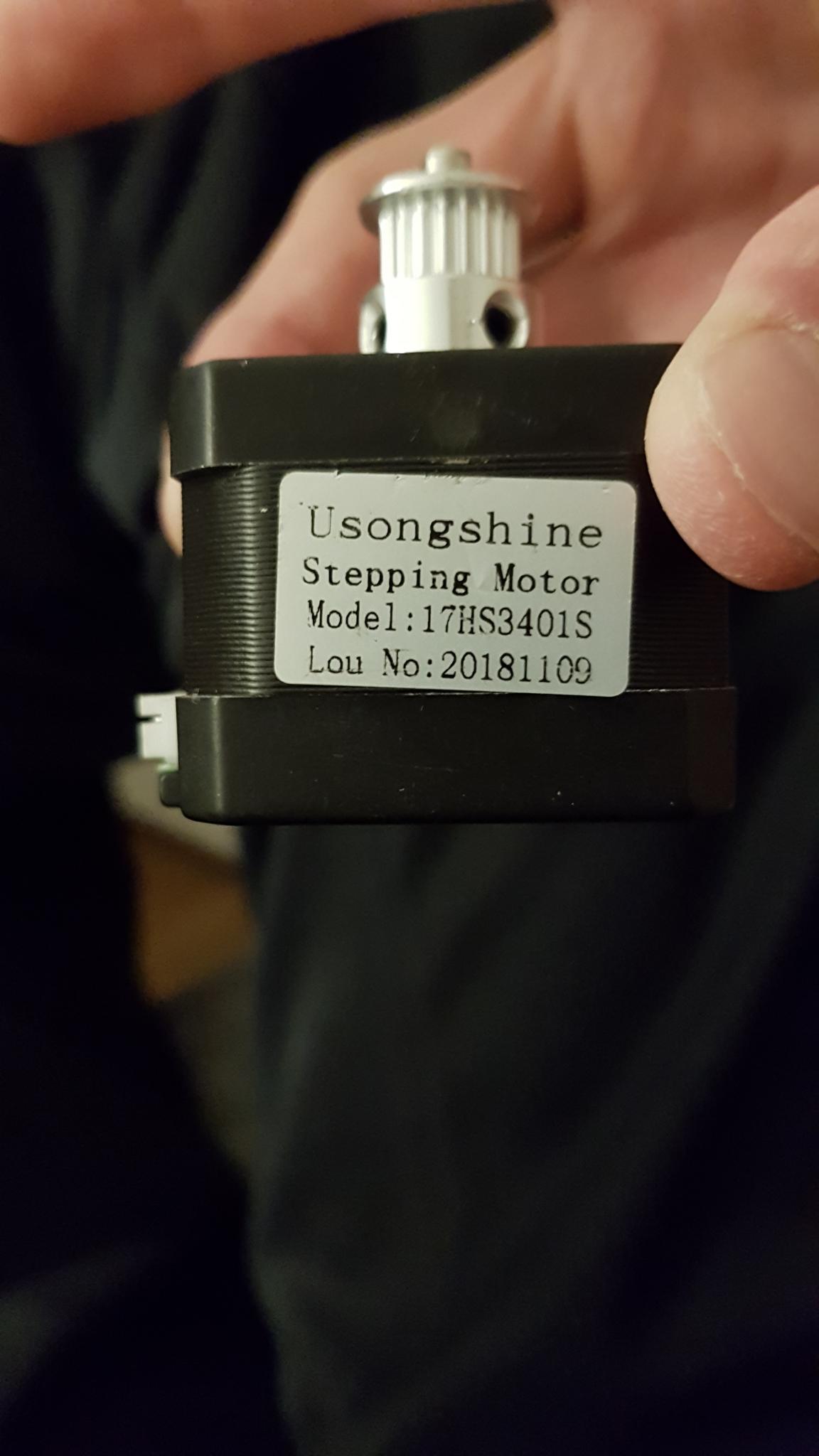

OpenPrint3D Posté(e) Avril 28, 2019 Partager Posté(e) Avril 28, 2019 (modifié) En fait c'est un "joint" en caoutchou? Merci pour les photos! En ce qui concerne les moteurs, 17HS3401S, je ne sais pas ce que ça vaut niveau qualité Usongshine Modifié (le) Avril 28, 2019 par OpenPrint3D Lien vers le commentaire Partager sur d’autres sites More sharing options...
Poisson21 Posté(e) Avril 28, 2019 Partager Posté(e) Avril 28, 2019 C'est vrai que ça ressemble à un gros joint en caoutchouc mais en fait c'est beaucoup plus dur tout en restant souple et ça ne s'écrase pas. Quand au moteur que tu montres, aucune idee de la qualité, faut essayer pour savoir. 1 Lien vers le commentaire Partager sur d’autres sites More sharing options...
