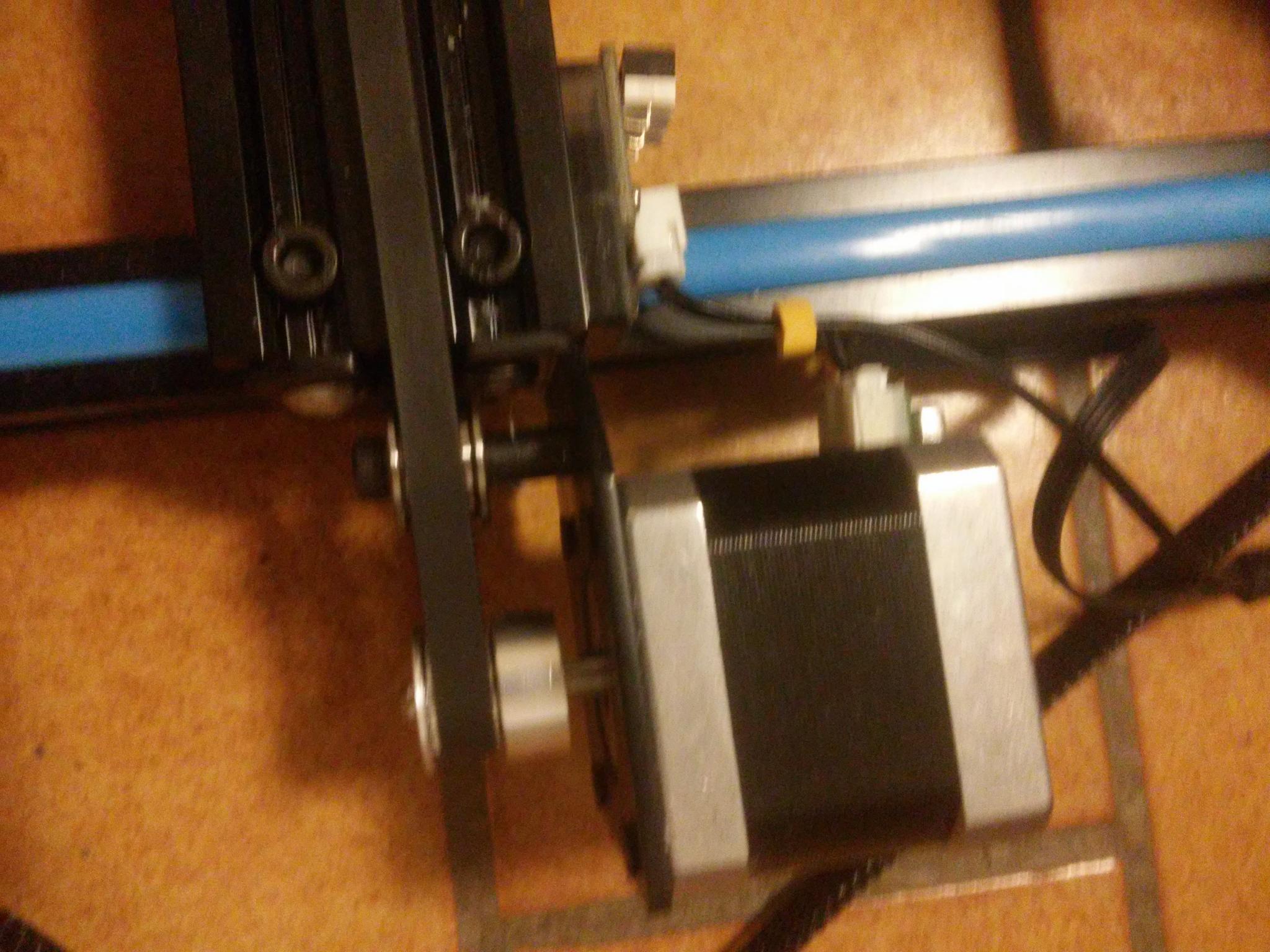

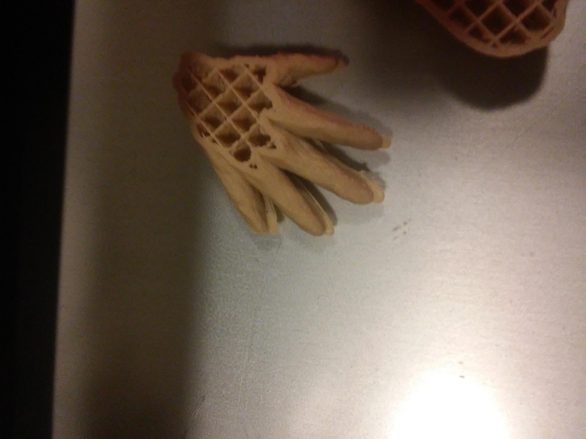

odoc Posté(e) Mars 14, 2019 Partager Posté(e) Mars 14, 2019 Hello, je viens vers la communauté parce que j'ai un problème assez étrange de décalage en Y. Initialement, j'ai eu ce problème en imprimante cette figurine de groot : https://www.thingiverse.com/thing:2014307 où de manière aléatoire sur 2 impressions en 0.1mm j'ai eu un décalage en Y d'un pas à un moment donnée. J'ai eu le problème sur les 2 impressions successives mais jamais au même Z et toujours d"un pas et un unique décalage sur toute l'impression. J'ai résolu le problème (si on peut dire) en imprimant en 0.2 (le modèle ayant bcp de détail, je me suis dis que la vibration du la machine devait entrainer un problème). J'ai voulu refaire l'impression (tjrs en 0.2) et de nouveau le problème. Je me suis donc dis que le problème venait du modèle .... Ensuite je me suis lancé dans l'impression d'un cryptex, celui ci : https://www.thingiverse.com/thing:3403016 Les impressions des 2 blocs principaux ainsi que de la bague de verrouillage externe se sont faites sans aucun problème (d'où l'idée que pour groot ça venait du modèle). par contre ce problème de décalage est de nouveau survenu lors de l'impression des bagues externes et internes à la différence que cette fois c'était toujours au même endroit en Z. En faisant quelque recherche, j'ai vu que le problème pouvait venir des courroies, sauf que je vois pas trop comment les retendre sur ma CR10S (et j'ai pas l'impression qu'elles soient différentes depuis l'achat de la machine) et surtout je vois pas pourquoi le problème n'arriverait pas à chaque impression et en permanence (et non 1 fois en Z sur toute l'impression), j'ai aussi pensé au slicer. J'utilise cura 3.6 et l'impression est contrôlée par un Rpi avec octoprint -> j'ai donc testé la version beta 4 de cura. Et là surprise : l'impression des bagues externes et internes se passent sans aucun problème. Donc me voilà rassuré, le problème vient de cura 3.6. Comme il faut 5 bagues externes et internes pour le cryptex, j'en lance donc 3 en même temps en me disant que le problème était réglé -> erreur de ma part, revoilà le décalage en Y, toujours au même Z, mais l'impression d'une seule baque se passe toujours très bien. Donc voilà, je vois pas d'où vient le problème donc si vous avez des idées je prends ^^ car si c'était un problème mécanique, je l'aurai en permanence et ça serait aléatoire à priori. A noter 2 points : 1) j'ai parfois des plantages d'impression, dû probablement à mon réseau électrique qui entraine de microcoupure dans la connexion Rpi/CR10S (résolu depuis en ne branchant rien sur la prise où est branché le rpi) 2) la table sur laquelle est posée la CR10S n'est pas la plus stable qui soit, quand il y a bcp de détails à imprimer la machine vibre pas mal et ça se répercute un peu sur la table (mais logiquement toute la machine bouge donc la position de la tête par rapport au plateau n'est pas affectée) J'ai aussi vérifier les moteurs, ils ne chauffent pas du tout, j'ai pas encore vérifier la tension par contre (à voir ce week end) PS : étant au boulot, j'essaie de vous mettre des photos en soirée. Bonne journée, Lien vers le commentaire Partager sur d’autres sites More sharing options...
fran6p Posté(e) Mars 14, 2019 Partager Posté(e) Mars 14, 2019 Il y a 4 heures, odoc a dit : sauf que je vois pas trop comment les retendre sur ma CR10S Pages 8 et 9 du fichier Manuel Créality CR10.pdf ou directement sur le site cr10.fr Les décalages de pas surtout sur l'axe Y (qui doit entrainer un plateau lourd (plus de trois (3) kilos si tu as une vitre / miroir)) peuvent provenir de plusieurs motifs: courroie insuffisamment tendue (ni trop ni trop peu), pilote de la carte mal réglé (pas suffisamment de courant), moteur qui chauffe (particulièrement si tu as éventuellement mis des amortisseurs pour réduire le bruit), la roue d'entrainement crantée sur l'axe du moteur mal fixée (deux vis à bien serrer), la courroie qui vient frotter sur les poulies de maintien et/ou sur le profilé (courroie mal alignée / désaxée), une courroie dont une des dents est détériorée, voir éventuellement l'entrainement du plateau (galets avec les excentriques / profilé 2040), ... Lien vers le commentaire Partager sur d’autres sites More sharing options...
odoc Posté(e) Mars 14, 2019 Auteur Partager Posté(e) Mars 14, 2019 (modifié) Hello, il y a 23 minutes, fran6p a dit : courroie insuffisamment tendue (ni trop ni trop peu), bah à priori ça ne semble pas avoir bouger depuis les premières impressions, surtout que certaines d'entre elles se passent très bien, il y a 23 minutes, fran6p a dit : pilote de la carte mal réglé (pas suffisamment de courant), oui ça je vais tester ça ce week end, il y a 23 minutes, fran6p a dit : moteur qui chauffe (particulièrement si tu as éventuellement mis des amortisseurs pour réduire le bruit), pas le cas il y a 23 minutes, fran6p a dit : la roue d'entrainement crantée sur l'axe du moteur mal fixée (deux vis à bien serrer), vérifié, c'est ok il y a 23 minutes, fran6p a dit : la courroie qui vient frotter sur les poulies de maintien et/ou sur le profilé (courroie mal alignée / désaxée), c'est bon aussi il y a 23 minutes, fran6p a dit : une courroie dont une des dents est détériorée, faudrait la démonter pour être sur, si j'en suis là les retendre, je jetterais u coup d'oeil, merci il y a 23 minutes, fran6p a dit : voir éventuellement l'entrainement du plateau (galets avec les excentriques / profilé 2040), ça ne semble pas avoir bougé depuis mes premières impression Le truc c'est : est-ce que dans le cas d'un problème mécanique on peut avoir ce type de décalage ? à savoir un saut de pas toujours au même niveau de Z mais dépendant du type d'impression ? ca parait pas vraiment logique :s (j'ai l'impression que ce qui est en commun c'est des impressions avec beaucoup de petit mouvement brusque, comme 3 roues crantées à faire d'affilé ou un modèle avec beaucoup de détail) J'vais essayer de retendre la courroie Y ce soir (merci pour le pdf) et voir ce que ça donne mais je suis pas convaincu :s Merci en tout cas Modifié (le) Mars 14, 2019 par odoc Lien vers le commentaire Partager sur d’autres sites More sharing options...
fran6p Posté(e) Mars 14, 2019 Partager Posté(e) Mars 14, 2019 il y a 51 minutes, odoc a dit : Merci en tout cas De rien. C'est le principe de fonctionnement de ce forum: si /quand on peut aider, on le fait. Pour remercier un contributeur, tu peux aussi cliquer sur le cœur au bas de son post (il offre aussi d'autres possibilités ). Ça permet de réagir / d'indiquer son "opinion" sans forcément devoir compléter par écrit un post. 1 Lien vers le commentaire Partager sur d’autres sites More sharing options...
odoc Posté(e) Mars 19, 2019 Auteur Partager Posté(e) Mars 19, 2019 Bon je pense avoir résolu mon problème mais y a encore un soucis ... En résumé, j'ai vérifié les points suivants ce week end : - la tension de la courroie -> en fait il n'est pas possible de la régler (j'ai une copie d'une CR10S, appelée A10S, et en fait au niveau du moteur Y, c'est juste la roue crantée côté moteur + poulie pour guider et de l'autre une simple poulie fixe : pas possible de régler la tension au niveau de la polie comme indiqué dans le pdf ci-dessus) - on m'avait offert 3 ventilo plus silencieux et plus efficace (pour l'alim et la carte mère) donc j'en ai profité pour les changer en espérant qu'un meilleur refroidissement serait un plus -> là j'ai fait un test et toujours ce décalage - vérification des vref : j'ai 0.78 V pour les moteurs Y et X : problème de nouveau je n'ai aucune idée de ce que je dois avoir. En effet j'ai changé la carte donc je sais que j'ai une V2.1 par contre impossible de trouver le datasheet des moteurs (la ref sur le moteur est "428yg45040-24" mais je n'arrive pas à trouver les spécificités de ce moteur ...) du coup je n'y ai pas touché. Si jamais vous avez une idée, voilà une photo du moteur Y : - enfin la "solution" : en fait ma machine était posée sur une table en fer peu stable, du coup ça bougeait pas mal lors des impressions avec d'important détail, donc j'ai voulu tenté le coup en mettant carrement la machine sur le sol (au moins aucun risque de vibration induite) J'ai relancé l'impression des 3 roues du cryptex et eureka, impression nickelle !coup, je relance le groot qui m'avait posé des soucis, sauf que comme vous pouvez le voir, au niveau de la seconde couche on voit clairement un décalage : je me dis qu'il faudrait peut être modifier les vref mais je n'ai aucune idée de ce que je dois mettre. Y a moyen de savoir si les vref sont corrects de manière "empirique" ? Lien vers le commentaire Partager sur d’autres sites More sharing options...

Yo' Posté(e) Mars 20, 2019 Partager Posté(e) Mars 20, 2019 Salut @odoc, Si tu y a accès, réduit l’accélération de l'axe qui pose problème. ça aura le même effet (sur les décalages) que l'augmentation de la Vref). Lien vers le commentaire Partager sur d’autres sites More sharing options...

Yo' Posté(e) Mars 20, 2019 Partager Posté(e) Mars 20, 2019 Il y a 2 heures, odoc a dit : Une idée de la valeur qu'il faudrait utiliser ? Pour ma part, je suis à 900 mm/s2 en X et Y. Tout dépend du poids de ton plateau, de la puissance de tes moteurs, et du réglage du driver (Vref). Lien vers le commentaire Partager sur d’autres sites More sharing options...

odoc Posté(e) Mars 21, 2019 Auteur Partager Posté(e) Mars 21, 2019 Il y a 2 heures, Shinichi a dit : Vu le coté aléatoire du truc ca me semble plus venir de la partie méca que de tout problème de modèle ou gcode. Perso je pencherais pour un pbm de courroie. Par contre est ce que ce décallage se fait une fois dans tout le print ou ca apparait plusieurs fois de manière aléatoire, parce qu'en cas de probleme de courroie (mal tendue ou abimée), je ne vois pas pourquoi ce n'est pas "reproductible" tout au long du print? Une seule fois lors du print. Pafois au même endroit quand je relance l'impression, parfois non. mais jamais plusieurs fois lors d'un print et à priori plus le print est détaillé et plus la proba d'avoir un décalage est importante. Je m'étais du coup fait le même réflexion ... Mon frère vient d'avoir le même blem (décalage unique mais reproductible) qui l'a solutionné en retendant la courroie en Y. donc à voir ce soir Lien vers le commentaire Partager sur d’autres sites More sharing options...
odoc Posté(e) Avril 2, 2019 Auteur Partager Posté(e) Avril 2, 2019 Je reviens aux nouvelles, j'ai eu beaucoup de taf dernièrement désolé ... Donc pour conclure le dernier problème venait du slicer (j'étais passé sur cura 4 beta), en revenant sur la version stable 3.6, aucun problème (j'ai quand même diminué l'accélération, histoire que ça vibre moins). Merci pour vos remarques en tout cas. Lien vers le commentaire Partager sur d’autres sites More sharing options...
