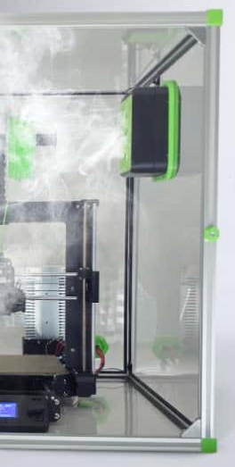

Poisson21 Posté(e) Mars 15, 2019 Partager Posté(e) Mars 15, 2019 Hello, si tu compte faire ça avec des plaques en plexi autour, un cadre fait en profilé aluminium devrait faire l'affaire et en plus ne serais pas tellement couteux. De nombreux site en propose, le standard en section étant 40mm x 40mm, il y'a en plus plein de systeme de montage simple et la plupart des sites qui en vendent proposent directement la coupe sur mesure, après c'est pas plus dur que de monter un mecano, un jeu de clef 6 pans et un peu de patiente suffise. tu peux tout trouver chez des fabricants comme http://www.systeal.com/fr/ Les barres , comme les fixations et même le plexiglas. En plus c'est pas très dur à concevoir puisque tu fixes tout avec des cornières ou des vis noyés, juste à pas se trompé dans les dimension. Lien vers le commentaire Partager sur d’autres sites More sharing options...
SunLatios Posté(e) Mars 16, 2019 Auteur Partager Posté(e) Mars 16, 2019 (modifié) Merci pour ta réponse et ton lien ! Je vais contacter le site pour leur demander des conseils pour la réalisation de mon caisson et ainsi me fournir tout le matos nécessaire (ça serait bête que j'oublie d'acheter des vis ou quoi) ^^. C'est certes pas bien sorcier, mais comme dans mon cas je ne pense pas avoir listé tout les éléments nécessaires (genre la visserie, des poignées à incorporer, comment faire le montage etc...) ça peut se révéler un peu galère, j'suis pas ultra bricoleur même si je sais me débrouiller avec un plan pour peu qu'il soit complet xD. Si certains ont des suggestions sur la façon de réaliser un plan, ce serait la bienvenue ! Modifié (le) Mars 16, 2019 par SunLatios Lien vers le commentaire Partager sur d’autres sites More sharing options...
