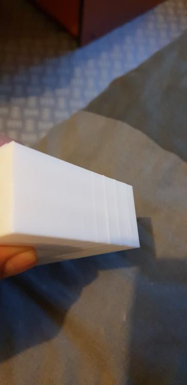

SuperChocolatine Posté(e) Mars 14, 2019 Partager Posté(e) Mars 14, 2019 Bonjour, j'ai un problème qui est que j'ai une couche régulièrement qui se décale. J'ai l'impression que selon la hauteur, cela augmente: Merci beaucoup pour votre aide !! Lien vers le commentaire Partager sur d’autres sites More sharing options...
vieur Posté(e) Mars 14, 2019 Partager Posté(e) Mars 14, 2019 Bonjour As-tu vérifié que mécaniquement, tes 3 axes n'ont pas de jeu ni de points durs? Excentriques, courroies, coupleur, écrou laiton, alignement vis Z ? C'est la première étape à mon avis. 1 Lien vers le commentaire Partager sur d’autres sites More sharing options...
SuperChocolatine Posté(e) Mars 14, 2019 Auteur Partager Posté(e) Mars 14, 2019 Non, je n'avais pas vérifié je vais le faire, merci beaucoup Lien vers le commentaire Partager sur d’autres sites More sharing options...

Bosco2509 Posté(e) Mars 15, 2019 Partager Posté(e) Mars 15, 2019 (modifié) Il y a 13 heures, SuperChocolatine a dit : Bonjour, j'ai un problème qui est que j'ai une couche régulièrement qui se décale. J'ai l'impression que selon la hauteur, cela augmente: Merci beaucoup pour votre aide !! Bonjour et Bienvenue sur le forum ! +1 à la réponse de @vieur. Le problème semble (attention c'est pas du 100%) être d'origine mécanique. Donc vérifie toute la mécanique... et ensuite imprime nous un petit cube de calibration... et tu reviens avec les photos du cube et ses dimensions (oui c'est le but du cube de déterminer les défauts de réglages). Ensuite comme toujours... on est des simples bénévoles... et... plus il y a d'infos, plus se sera facile de t'aider. Donc si tu pouvais, nous donner tes paramètres d'impressions : Quel slicer utilise-tu ? Cura ? Ultimaker Cura 3.6.0 ? ou autre ? Quel vitesse d'impression ? Quelle température d'impression ? ... plus rapide tu poste ici la capture d'écran des paramètres de ton slicer (exemple : Cura)... et cela sera utile. Voilà... tout est dit. Modifié (le) Mars 15, 2019 par Bosco2509 Lien vers le commentaire Partager sur d’autres sites More sharing options...
SuperChocolatine Posté(e) Mars 15, 2019 Auteur Partager Posté(e) Mars 15, 2019 Bonjour @vieur , J'ai justement imprimé un print disponible dans la carte sd de base qui était réglé par creality, ce qui prouve que cela est bien un problème mécanique. Je viens de retendre les courois, je vais essayer de faire ce fameux cube. Lien vers le commentaire Partager sur d’autres sites More sharing options...
