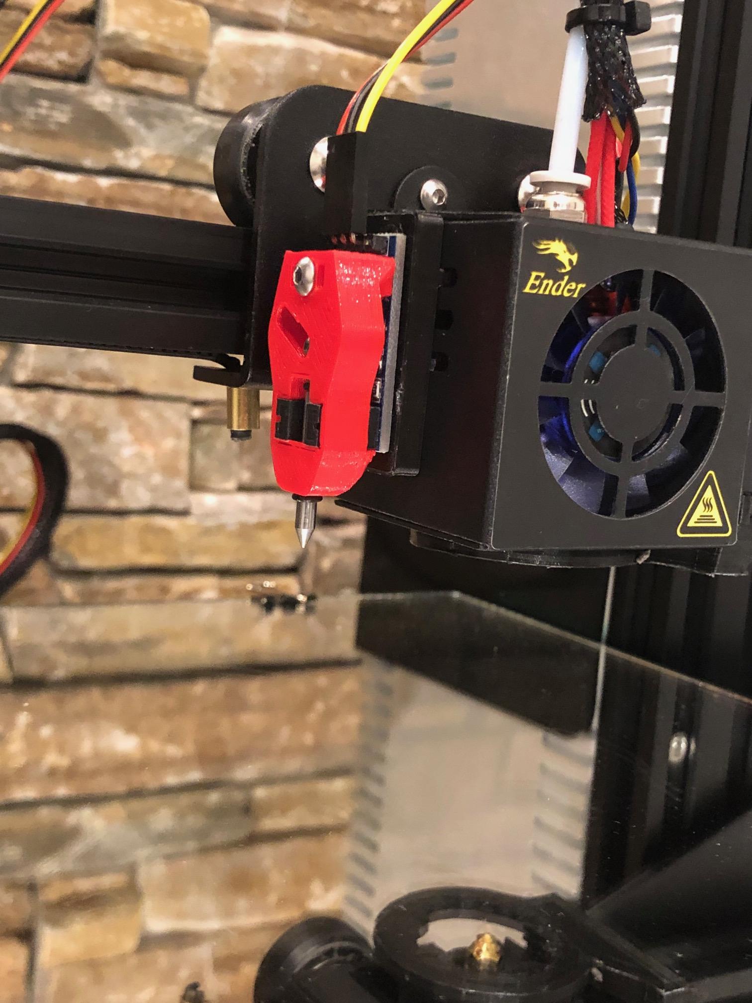

Je viens de faire l'acquisition d'un Touch Mi qui me pose probleme.
Juste que là j'ai suivi ce tutoriel https://www.ender3.fr/turoriel-marlin-1-1-9-touch-mi-pour-la-ender3/
Tout semble etre bien installé que ce soit hardware ou software . Seulement lors de la calibration via la commande INIT, le Touch Me ne joue pas le role du Z-limit switch. L'axe Z descend et ne s'arrete pas en buté ( je suis obligé de couper )
Le nivelleur est pourtant alimenté , les 2 diodes sont allumées ( mais constamment , que le Pin soit descendu ou non ).
Quel est le souci? dois-je rajouter des lignes commandes ou autres? Jusque là clairement mon Touch Mi bien qu'alimenté ne semble rien capter
merci d'avance pour votre aide

Bonsoir,
Diode allumée constament :
  • Mauvais branchement et le capteur est HS. (Nous controlons tout nos capteurs avant envoi pour être sur et éviter un SAV)
  • La fourche optique dépasse de la pièce imprimée et le faisceau n'est pas coupé. (photo ?)

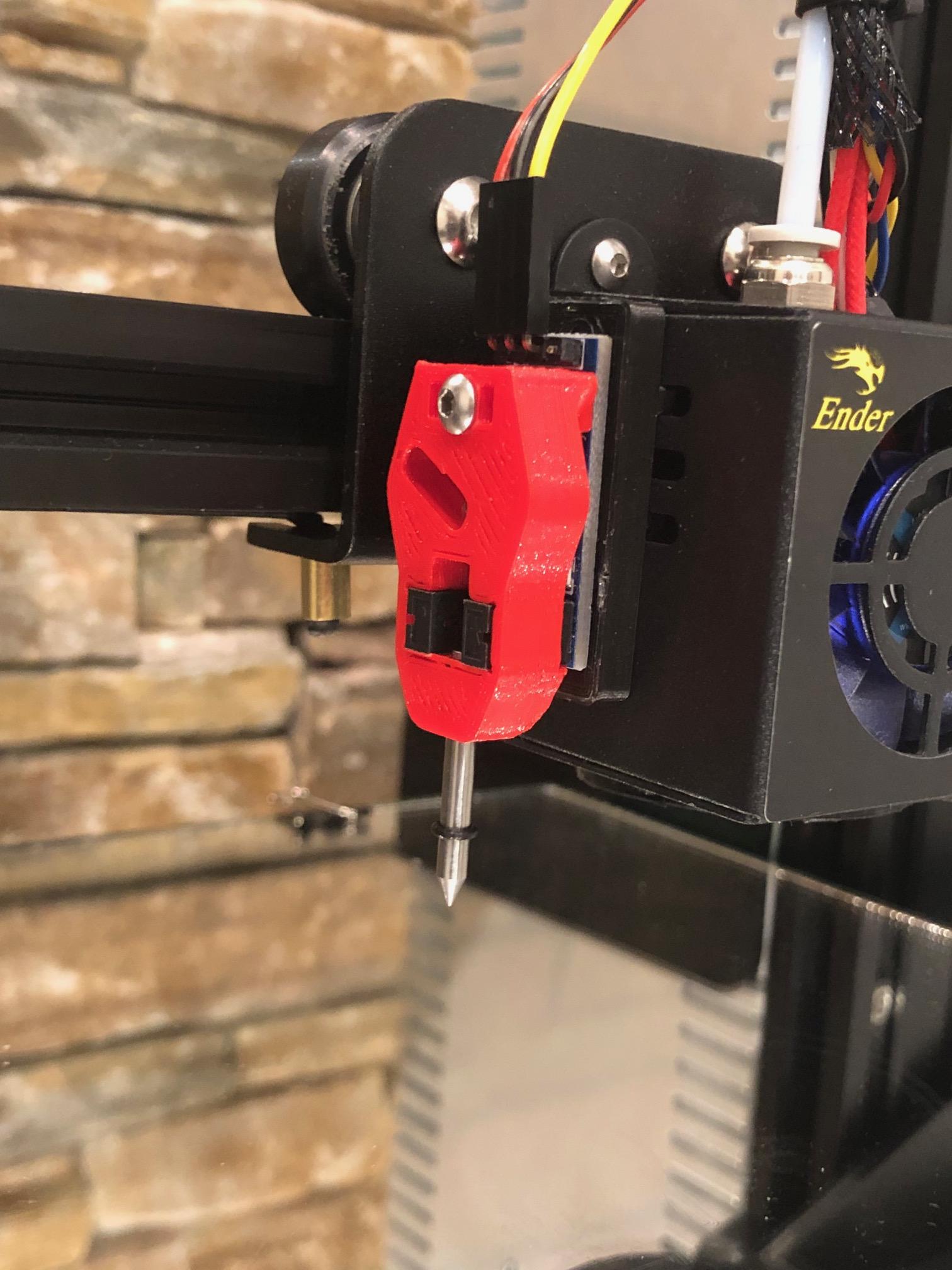

Salut les photos demandées
Lien vers le commentaire
Partager sur d’autres sites
il y a 36 minutes, Fourmi a dit :
coté carte c'est branché comment ?
Je viens de verifier et il semblerait que j'ai inversé les fils au niveau du connecteur du Z limit.  Les diodes du Capteur réagissent à present .
