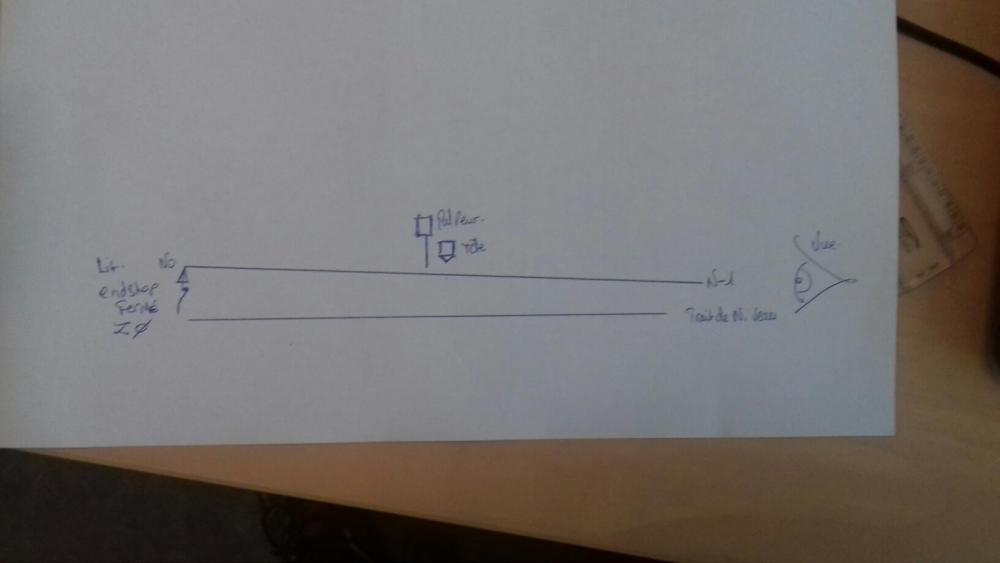

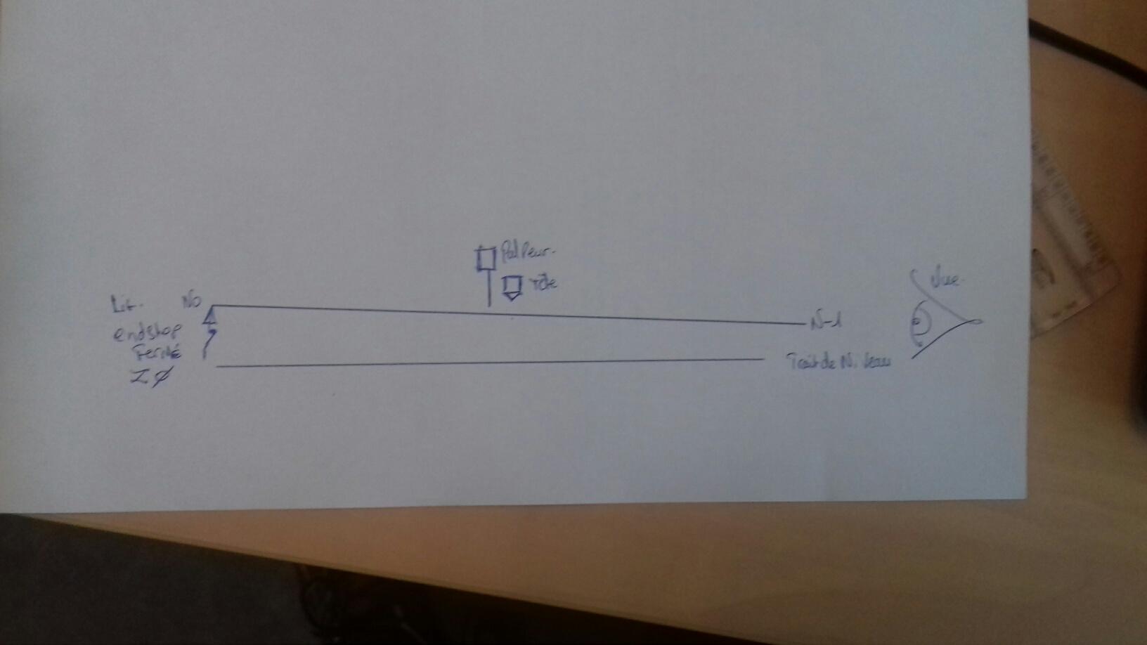

nicosia Posté(e) Mars 20, 2019 Auteur Partager Posté(e) Mars 20, 2019 (modifié) Bonjour pascal, merci pour ton action sur les posts je rectifie de mon coté. pour le sujet du endstop, j'ai mis des butées soft , celle-ci devraient gérer les décalage du gamma- max.....c'est incompréhensible que le zprobe plante quand G28, G30 Z-1.93.... question si je pose un endstop , je suis obligé de le posé au max!!(car 0 = niveau du lit) il faut que home aille le chercher a +260mm avant de faire un g30..? j'ai regardé ton montage du MI ; j'ai une question pour toi ; comment gère tu le fait d'avoir un endstop en Zmin(niveau 0 du lit) avec un palpage sous le niveau zéro ; si ton lit se retrouve se retrouve en dessous du calage et palpage initial tu te retrouves en fin de courses, et donc tu ne sera plus nivelé mea bel et bien en butée fin de courses, donc faux nivellement....... Modifié (le) Mars 20, 2019 par nicosia complément d'info Lien vers le commentaire Partager sur d’autres sites More sharing options...
miserovitch Posté(e) Mars 20, 2019 Partager Posté(e) Mars 20, 2019 Salut, Pardon j'ai oublié de préciser qu'il faut ajouter M280 S7 (ou S7.0 ca depend) juste après ton G30 Z-1.93. Tu dois remonter la sonde juste après le palpage sinon la sonde redescend, tape le bed et se met en alarme. Une fois en alarme la machine est bloquée ne fera plus rien tant que tu n'auras pas reset avec M280 S8.4. Le Gcode que j'envoie : M280 S3.0 G30 Z-1.93 M280 S7.0 Pour ton home Min ou Max j'ai eu la même réflexion: Tu dois avoir le Min plus bas que ton plateau sinon quand tu feras ton G30 ca déclenchera le endstop. Pour pouvoir faire ça il faut que la buse soit en dehors du plateau quand tu es en position home sur X et Y. La CR10 S5 le permet mais ce n'est pas le cas de toutes les imprimantes. De plus il faut vérifier l'ordre du homing, le standard est X puis Y et enfin Z mais ça peut se changer dans le firmware donc bien faire attention que le Z soit en dernier. De mon côté j'ai préféré faire le homing en Zmax pour éviter tout risque de collision avec le bed. Sinon pour G32 moi j'ai rentré les dimensions de la grille et le nombre de points de palpage directement dans le fichier config. Citation leveling-strategy.rectangular-grid.enable true # The strategy must be enabled in the config, as well as the zprobe module. leveling-strategy.rectangular-grid.x_size 75 # size of bed in the X axis leveling-strategy.rectangular-grid.y_size 50 # size of bed in the Y axis leveling-strategy.rectangular-grid.size 7 # The size of the grid, for example, 7 causes a 7x7 grid with 49 points. # Must be an odd number. leveling-strategy.rectangular-grid.do_home true leveling-strategy.rectangular-grid.probe_offsets 0,0,0 # Optional probe offsets from the nozzle or tool head leveling-strategy.rectangular-grid.save false # If the saved grid is to be loaded on boot then this must be set to true leveling-strategy.rectangular-grid.initial_height 10 # will move to Z10 before the first probe mm_per_line_segment 1 # necessary for cartesians using rectangular-grid Sinon pour tout savoir sur le Z probing: Probing with Smoothie Cdt LC Lien vers le commentaire Partager sur d’autres sites More sharing options...
pascal_lb Posté(e) Mars 20, 2019 Partager Posté(e) Mars 20, 2019 Il y a 4 heures, nicosia a dit : j'ai regardé ton montage du MI ; j'ai une question pour toi ; comment gère tu le fait d'avoir un endstop en Zmin(niveau 0 du lit) le endstop du Z se comporte comme un enstop normal, quand je fais le home ça détecte le point zéro des 3 axes XYZ ensuite je lance le palpage avec un G32 sur 5x5 point et lorsqu'il a terminé il commence l'impression Le endstop du Z est branché sur le Z- et le touch MI sur le Z+ Je ne me sert du touch MI que pour le palpage / nivellement du lit alors que toi le bl touch te sert de endstop Z et pour le palpage / nivellement du lit d'où la difficulté sous smoothieware Lien vers le commentaire Partager sur d’autres sites More sharing options...
