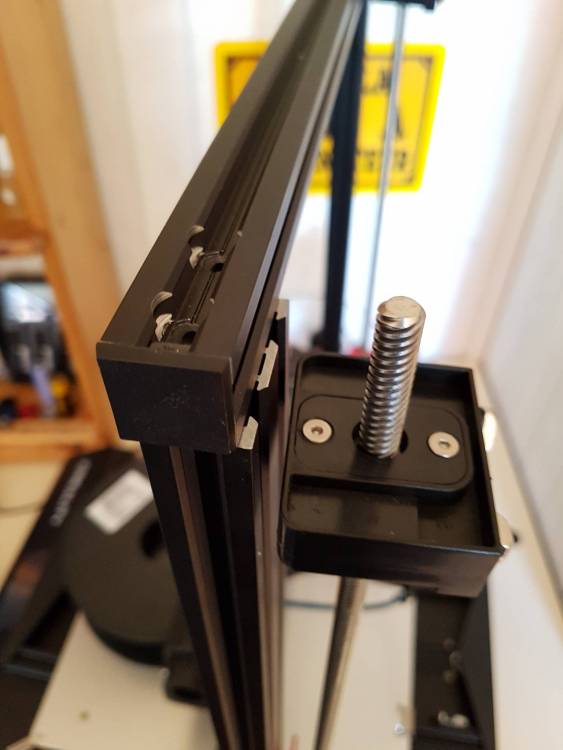

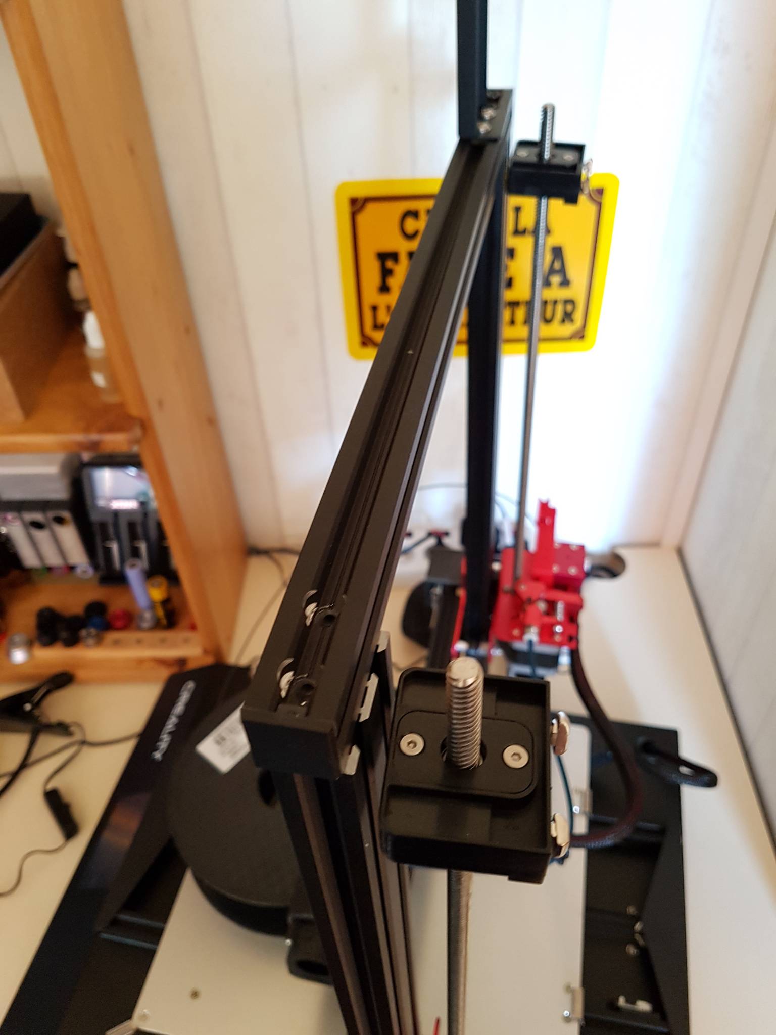

Il n'y a pas que ce problème sur cette imprimante. En fait, mis à part le problème du capteur qui aurait du être un inductif et qui coute 2.50€ chez Aliexpress, la majorité des problèmes, y compris le nivellement, provient du fait qu’absolument rien dans cette imprimante qui soit alignée ou à 90°.
Le meilleur exemple est le fameux réglage de l'axe Z à faire avec la cale. Dès que l'on est bon du côté droit, le côté gauche descend immédiatement. Cela provient d'un manque de perpendicularité entre la poutre cotée gauche et la barre horizontale. D'origine, j'ai un angle de 89.2° au lieu de 90°. Le problème est donc mécanique et ceux qui mettent l'option de la courroie et des 2 pignons en haut SANS régler cette perpendicularité vont un jour rencontrer d'autres problèmes, du moins, je pense. Dans cette vidéo, NJTech explique bien (à partir de 12mn) comment régler le problème. Je l'ai fait, c'est un peu long, mais je n'ai malheureusement pas réussi à être parfaitement 90° (0.2° de différence). Pour bien faire, il faudrait revoir cette fixation. Mais rien que ça déjà, le nivellement se fait beaucoup mieux et les impressions sont plus belles.
Il ne faut pas oublier non plus, qu'avant chaque impression ou nivellement de régler justement le Z avec la cale. Un truc que j'ai trouvé, c'est pendant le réglage les moteurs doivent bien sur être déconnectés, mais une fois le réglage le moins pire (on arrive jamais à être parfait des deux côtés) qu'on arrive à faire, ne pas lâcher le stepper de gauche, mais passer au menu pour déplacer et monter le Z. Cela enclenchera la connexion des moteurs et l'ensemble se décale moins que de le lâcher avec les moteurs désactivés.
Une autre option qui aide aussi est de mettre des anti-backlash
Là encore ça ne résout pas tout, mais apporte un petit plus.

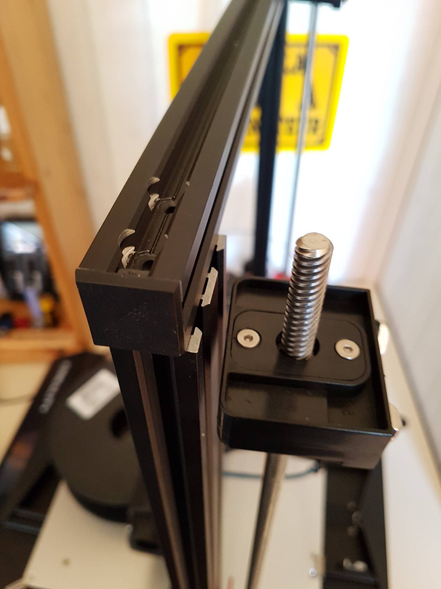

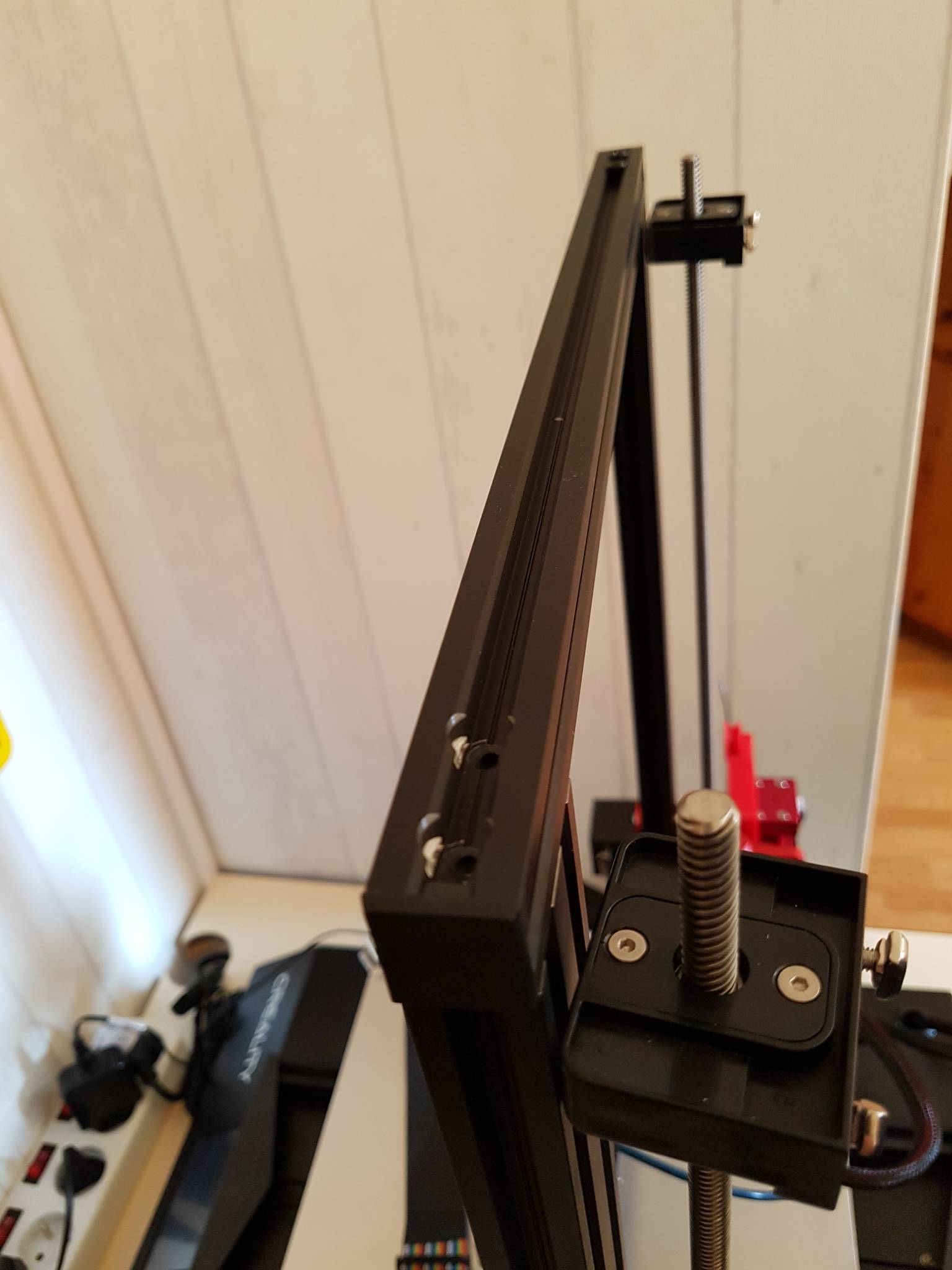

@ixi et bien tu as bien de la chance !
Rien qu'en enlevant les deux vis de droite de la partie la barre supérieure du portique, regarde sur les photos comment elle s'est naturellement décalée...
Et après le remontage sans remettre les vis :
