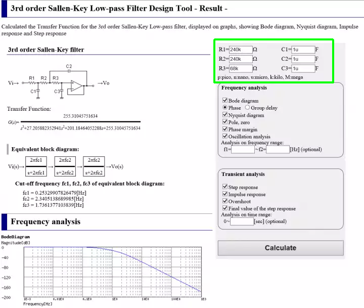

Janpolanton Posté(e) Avril 7, 2019 Auteur Partager Posté(e) Avril 7, 2019 Bonjour à tous, Message important: Avis aux possesseurs du module en version 24 V vers 12 V et uniquement cette version. La tension de sortie à PWM 100% n'est pas de 12 V comme attendu mais de 16 V à 17 V environ. Pour ramener cette tension de sortie aux environs de 12 V à son maximum, vous avez 2 possibilités : Soit de remplacer la diode Zener de 12 V par une diode Zener de 8.2 V. Soit de limiter la valeur maximum du signal PWM à 75% . Merci de votre attention et désolé pour ce fâcheux problème. A partir de ce jour, les modules seront livrés avec une diode Zener de 8.2 V. Lien vers le commentaire Partager sur d’autres sites More sharing options...

Janpolanton Posté(e) Avril 7, 2019 Auteur Partager Posté(e) Avril 7, 2019 Et voilà la feuille de calcul de ce filtre (je donne tous mes secrets là) qui m'a aussi enduit d'erreur... Je n'ai rien fait au hasard Lien vers le commentaire Partager sur d’autres sites More sharing options...
