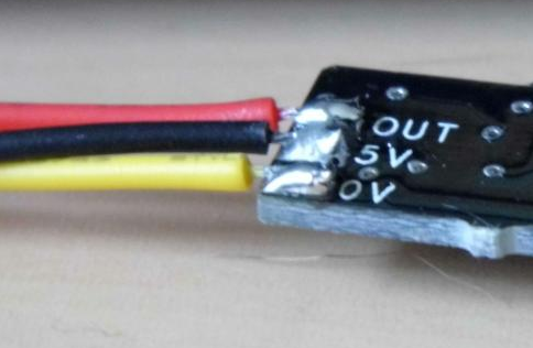

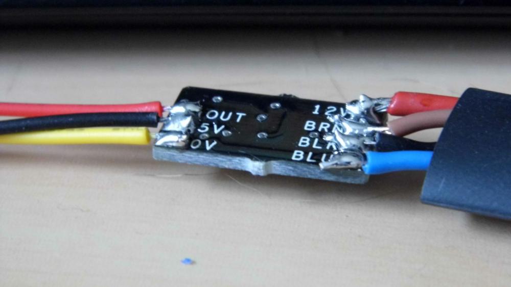

Joe44170 Posté(e) Mars 19, 2019 Auteur Partager Posté(e) Mars 19, 2019 J'ai ce type d'octocoupleur la partie à droite pour le capteur(bleu noir marron) et le 12V(rouge) direct sur mon alimentation La partie de gauche pour la carte mère: jaune GRD, noir 5v et rouge signal Dans cette configuration, sur l'autre côté j'ai une LED bleu qui normalement s'allume lorsque le capteur est triggered Le pb c'est qui clignote malgré que le capteur ne sois pas en contact et que je n'arrive pas à le basculer sur triggered lorsqu'il est en contact (led bleue de l'octo passe au fixe et la led du capteur s'allume) j'ai essayé d'affecter la broche signal sur une autre pin de la carte, du coup l'octo ne clignote plus et lorsque le capteur est triggered, il s'allume bleu et le capteur s'allume rouge... je regarde sur pronterface et là je m’aperçois en faisant M119 que j'ai les endstop X, Y, Z et Zprobe... le fameux Z endstop marche correctement (open/triggered) mais il ne peut pas faire d'autolevel... J'ajoute que j'ai fais les modif sur pin_ramp... Lien vers le commentaire Partager sur d’autres sites More sharing options...

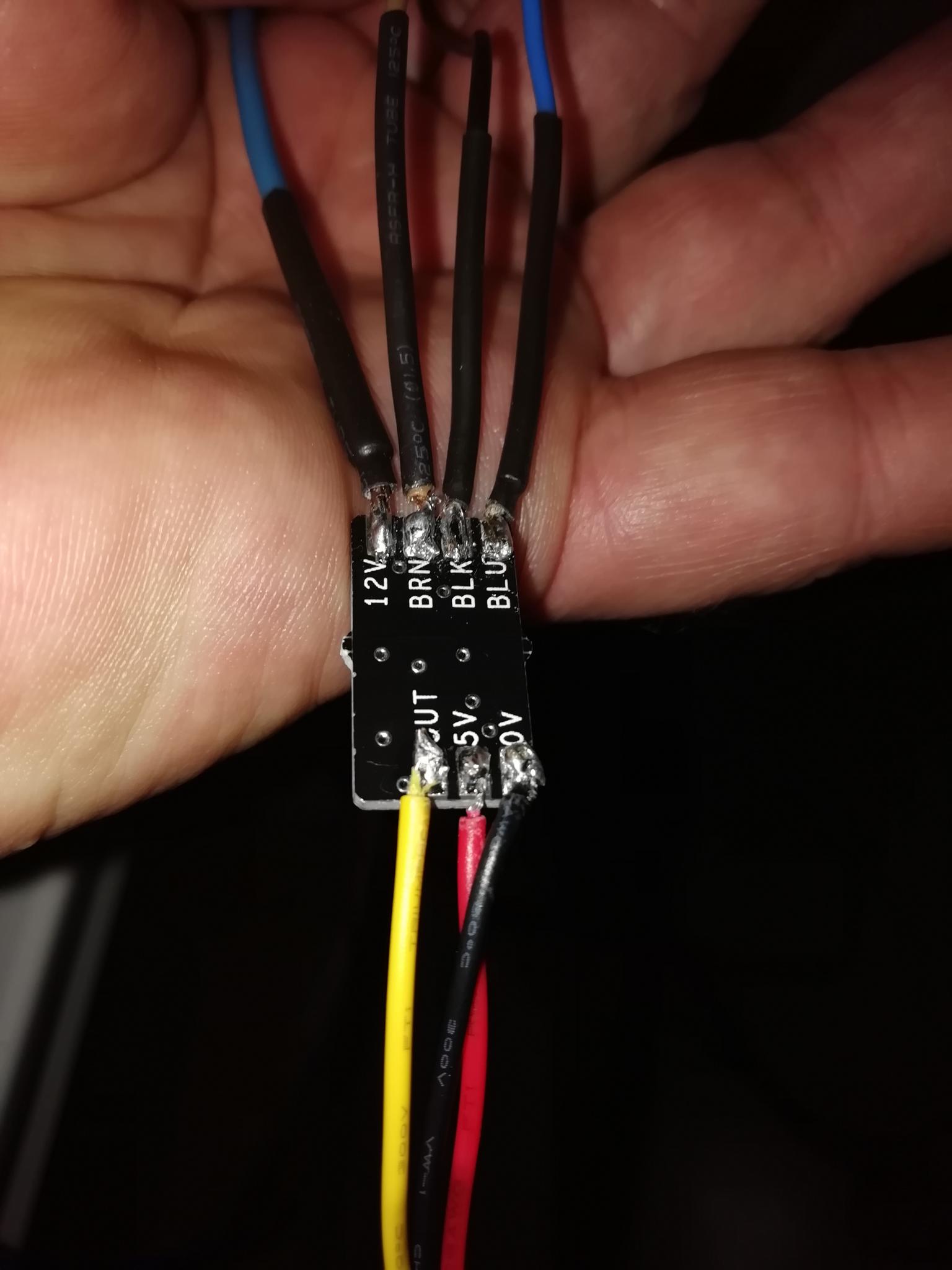

Joe44170 Posté(e) Mars 19, 2019 Auteur Partager Posté(e) Mars 19, 2019 Voici mon branchement: jaune signal, rouge + et noir- de la carte mère Lien vers le commentaire Partager sur d’autres sites More sharing options...
Metalzoid Posté(e) Mars 19, 2019 Partager Posté(e) Mars 19, 2019 Tes soudures ont l’air pas top, tu n’as pas de cours circuit ?Envoyé de mon iPhone en utilisant Tapatalk 1 Lien vers le commentaire Partager sur d’autres sites More sharing options...

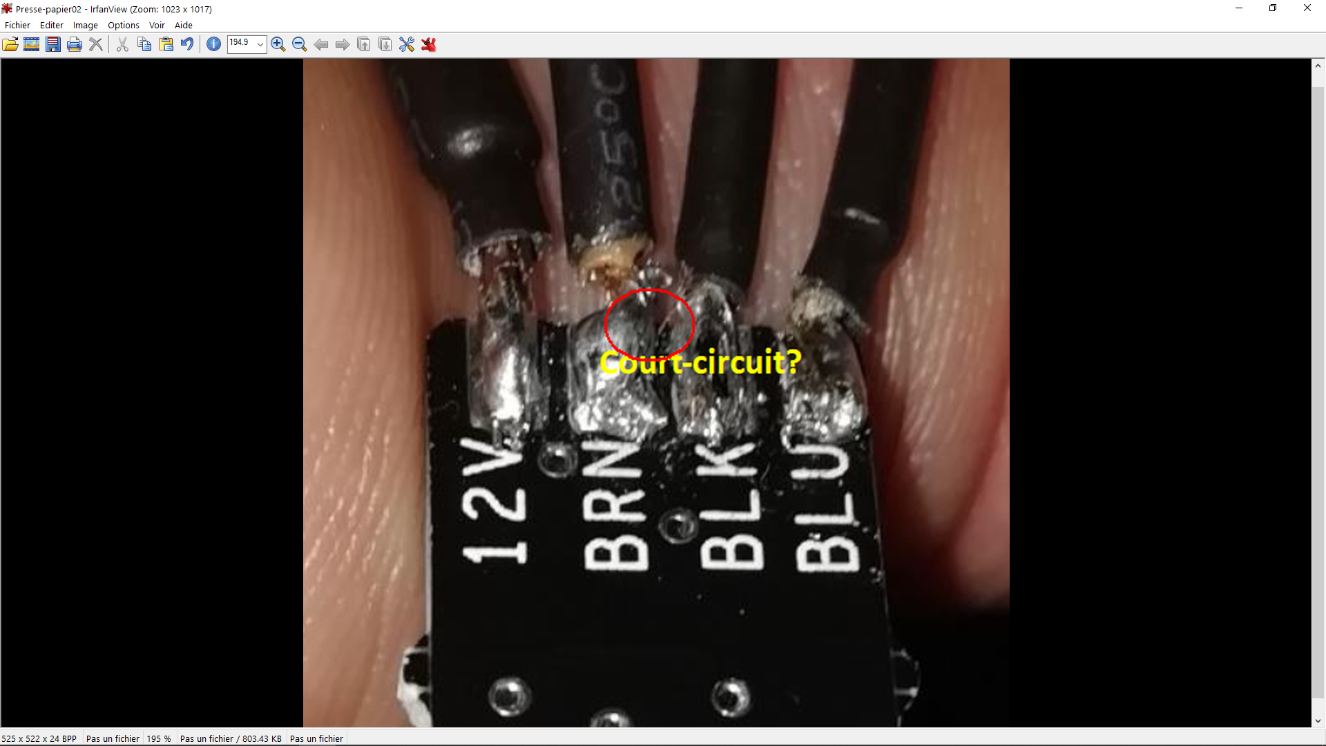

Janpolanton Posté(e) Mars 19, 2019 Partager Posté(e) Mars 19, 2019 Là je préfère. Mais d'où sort cette photo que tu as publiée? Mais on dirait qu'il y a un court-circuit sur l'entrée fait par le petit fil entouré de rouge. Refait des soudures correctes en évitant ces gros pâtés Lien vers le commentaire Partager sur d’autres sites More sharing options...

Janpolanton Posté(e) Mars 19, 2019 Partager Posté(e) Mars 19, 2019 Pourquoi tu réponds à côté de la plaque? Reprends donc tes soudures pour lever le doute et tu verras pour Marlin après. Une chose à la fois... 1 Lien vers le commentaire Partager sur d’autres sites More sharing options...

Joe44170 Posté(e) Mars 19, 2019 Auteur Partager Posté(e) Mars 19, 2019 Je vais refaire les soudures... c'est vrai que ce petit fil qui dépasse donne un doute... Je vous tiens au jus dés que possible Merci pour vos réponses Lien vers le commentaire Partager sur d’autres sites More sharing options...
Joe44170 Posté(e) Mars 21, 2019 Auteur Partager Posté(e) Mars 21, 2019 bonjour à tous! J'ai refais les soudure de l'octo et j'ai repris Marlin c'est ok pour moi! Merci à tous! Lien vers le commentaire Partager sur d’autres sites More sharing options...
