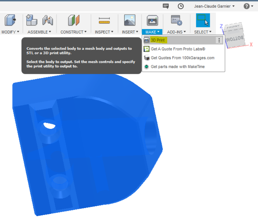

Jean-Claude Garnier Posté(e) Mars 19, 2019 Partager Posté(e) Mars 19, 2019 (modifié) Bonsoir @Alex Je ne peux pas te parler d'Inventor qui est un "gros" logiciel avec licence, mais de Fusion360 qui est son p'tit frère, gratuit pour les "hobbyists" que sont beaucoup d'entre nous. Dans Fusion, il y a une fonction "Make" qui te permet de sélectionner ton modèle et de l'exporter directement au format STL - soit en l'envoyant directement dans ton logiciel de tranchage favori (Cura, S3D etc) - soit en créant un fichier STL dont tu pourras ensuite faire ce que tu veux PS : puisque tu sembles débuter carrément, le STL n'est pas directement comestible par l'imprimante, il faut le "trancher" avec un logiciel appelé "trancheur" (étonnant, non ?) C'est dans ce logiciel que tu décideras des températures et vitesses d'extrusion, des épaisseurs de couches, du remplissage des vides, du nombre de parois latérales, dessus, dessous, et que c'est tes rats. Un des plus connus est Cura >>>, qui présente l'avantage d'être gratuit Au bout du compte tu te retrouveras avec un "programme" en code ISO, comme pour une CN industrielle. Une imprimante 3D n'est d'ailleurs rien d'autre qu'une CN. Une CN à deux balles mais une CN quand-même. Bonne recherche, tu sais pas dans quoi t'as mis l'nez, mais ça va te plaire Modifié (le) Mars 19, 2019 par Jean-Claude Garnier 1 1 Lien vers le commentaire Partager sur d’autres sites More sharing options...
