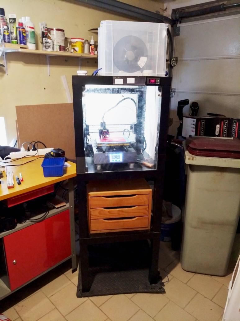

OUPS65 Posté(e) Mars 30, 2019 Auteur Partager Posté(e) Mars 30, 2019 effectivement, pas simple de paramétrer la première couche. C'est pourquoi j'ai suivi le post (ajustement du Z) dont j'ai parlé un peu avant. Quel trancheur utilises-tu ( Cura, slic3r, ...)? Un plateau impeccable est aussi indispensable. As-tu pensé à le nettoyer convenablement avec de l'eau chaude et du produit de vaisselle ? Pour le caisson, la hauteur libre de la table Ikea est de 40cms. C'est vraiment très juste. j'aime assez l'astuce trouvée pour retirer la table et avoir ainsi accès à l'imprimante. Pour mon Anycubic I3 Mega, j'ai utilisé le même type de caisson, mais avec des rehausses, que j'ai trouvé içi sur ce forum. Je l'utilise, mais trouve qu'il présente un certain manque de rigidité. Pour mon MK3S, j'hésite encore. Ton opinion sera intéressante. Merci. Pour les supports de bobines, j'ai utilisé ceux-ci avec des roulements achetés sur Amazon Les roulements diminuent fortement la friction. Lien vers le commentaire Partager sur d’autres sites More sharing options...

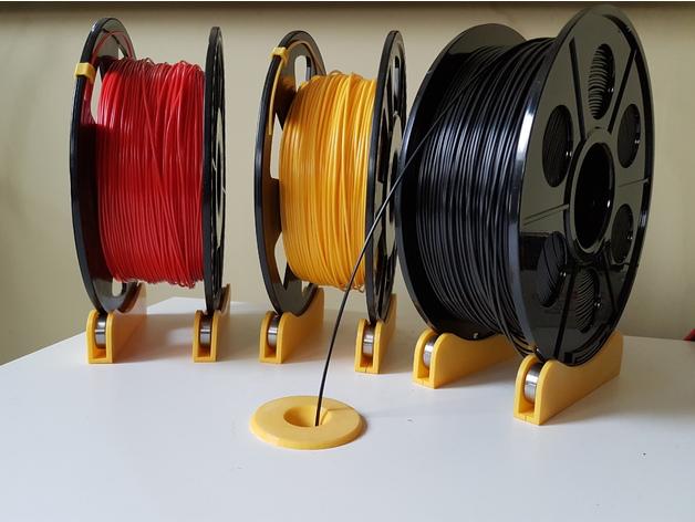

Guizmo Posté(e) Mars 30, 2019 Partager Posté(e) Mars 30, 2019 J utilise slic3r. Je comptais faire le même support de bobine car d un fabricant à l autre l epaisseur de la bobine n est pas la même. Quand j aurais fais mon caisson je donnerai mon appréciation. J ai quelques modification à faire mais avant mais je ne maîtrise pas du tout fusion 360. Lien vers le commentaire Partager sur d’autres sites More sharing options...
Guizmo Posté(e) Mars 30, 2019 Partager Posté(e) Mars 30, 2019 Tu as le lien thingiverse pour le meuble anicubic. Quelle hauteur de vide as tu au niveau de l imprimante ? Ca m a l ère beaucoup plus haut que celui que je veux faire ? Merci Lien vers le commentaire Partager sur d’autres sites More sharing options...
OUPS65 Posté(e) Mars 31, 2019 Auteur Partager Posté(e) Mars 31, 2019 Effectivement, même conclusion que toi pour le support. fusion n'est pas facile d'approche. Mais tout nouveau logiciel exige une période d'apprentissage plus ou moins difficile. Heureusement, plusieurs tutos pas à pas existent sur youtube. Il me semble aussi qu'Autodesk propose une série de tutos. Nous utilisons un ancien logiciel 123D design qui a été racheté par Autodesk et intégré dans fusion. Comme il suffit amplement à nos besoins, nous n'avons jamais vraiment cherché à apprendre Fusion. je trouve l'approche slic3r très prometteuse, mais non encore au niveau de cura 4.0. C'est un peu la course entre l'équipe Prusa qui a repris récemment le logiciel slic3r en main et celle d'Ultimaker dont une équipe travaille depuis plus longtemps sur cura. c'est tout à notre avantage. Il me semble que Cura - pour le moment- maîtrise mieux la situation complexe du découpage. C'est ce qui ressort des diverses analyses de différents sites C'est en tout cas évident dans la gestion des supports qui posent problèmes sur nos modèles de locos à échelle N (1/160). le post que j'ai indiqué permet de télécharger un doc PDf ( le N°1) qui non seulement donne toutes les explications pour une installation pas à pas, mais aussi tous les liens de téléchargement. je ne pourrais mesurer la distance que lors de mon retour, ce jeudi. Lien vers le commentaire Partager sur d’autres sites More sharing options...

OUPS65 Posté(e) Avril 1, 2019 Auteur Partager Posté(e) Avril 1, 2019 Tu ne donnes aucune indication dans ton profil sur ta localisation. france, belgique ? dès lors, leroy-Merlin.fr ou brico.be ou ?? J'ai réduit les coûts en mettant des plaques style_celle-ci sur les côtés , sauf pour celle de devant où j'ai utilisé du plexi. pour cette dernière, elles sont aussi en vente dans les magasins de bricolage. On peut les découper avec une scie lame métal, vitesse lente. Renseigne toi auprès du responsable du rayon. Comme il ne m'en fallait qu'une, je n'ai pas été plus loin. j'avais aussi trouvé sur ce forum du sur mesure à cette adresse tu peux aussi faire une recherche sur google avec "découpe plexi". Lien vers le commentaire Partager sur d’autres sites More sharing options...
Guizmo Posté(e) Avril 11, 2019 Partager Posté(e) Avril 11, 2019 Bonjour, Avez vous mis votre imprimante dans un caisson ? J ai créé un caisson ikea lack et je suis déçu. Le faite que la table soit creuse le bruit est emplifié. Lien vers le commentaire Partager sur d’autres sites More sharing options...
OUPS65 Posté(e) Avril 11, 2019 Auteur Partager Posté(e) Avril 11, 2019 effectivement, et j'ai dû mettre celle avec mon Anycubic au garage. Je croyais que c'était dû à l'imprimante, mais si tu as le même soucis, c'est plutôt dû au caisson que je trouve de toute façon plutôt instable. Lien vers le commentaire Partager sur d’autres sites More sharing options...
Kachidoki Posté(e) Avril 11, 2019 Partager Posté(e) Avril 11, 2019 Les miennes sont dans un "dressing" qui était existant dans la pièce qui me sert de bureau. Quand je ferme les portes coulissantes, on entend plus rien à travers, mon PC fait plus de bruit . Mais par contre, le dressing étant vissé au sol/murs/plafond, la nuit on entend la résonance dans la chambre juste au dessus sur les mouvements un peu brusques. Bon après, je n'ai jamais activé le "Stealth mode"... Je ne print pas (encore) non plus toutes les nuits... Lien vers le commentaire Partager sur d’autres sites More sharing options...
Guizmo Posté(e) Avril 11, 2019 Partager Posté(e) Avril 11, 2019 Pourtant l imprimante poussée au sol est très silencieuse. Il va falloir que je trouve un moyen d insonorisé. J ai vu que dans la rubrique CNC un personne à créer un caisson métallique nommé "Panda" plutôt disign à mon goût. D après vous est ce que ce serai plus silencieux ? Lien vers le commentaire Partager sur d’autres sites More sharing options...
OUPS65 Posté(e) Avril 12, 2019 Auteur Partager Posté(e) Avril 12, 2019 Excellente rubrique que je n'ai pas détecté. Merci . Mon caisson en table Ikea est constitué de 3 tables empilées, vissées les unes aux autres. Pour améliorer la rigidité, je compte supprimer les deux tables du dessous et mettre une plaque de MDF haute densité comme fermeture de dessous dans lequel je (re) placerai le ventilateur de refroidissement en extraction. Ce ventilateur est actuellement commandé par un STC-1000 et est placé en dessous de l'imprimante pour refroidir la partie électronique de l'Anycubic qui se trouve à cet endroit. La T° est réglée sur 30°c. J'ajouterai des pieds pour l'amortissement des vibrations et permettre à l'air de s'évacuer. L'inconvénient est qu'il me faudra une table pour la placer. Elle sera posée sur le coin de mon établi, après y avoir interposé un isolant pour machine à laver. ceci ne diminuera pas la bruit en résonance, mais bon, plus si grave à cet emplacement. Je vais quand même poser la question sur le sujet dont question ci-dessus. Lien vers le commentaire Partager sur d’autres sites More sharing options...
