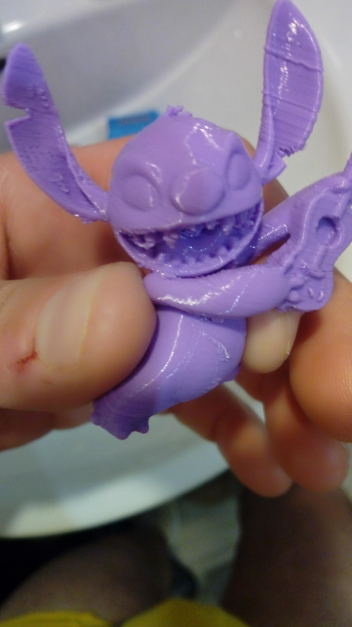

Loic82 Posté(e) Mars 20, 2019 Partager Posté(e) Mars 20, 2019 Bonjours J'ai fait une figurine pour testé mes paramètres j ai soucis sur le haut de la tete et les oreilles de ma piece sa peut venir d où Lien vers le commentaire Partager sur d’autres sites More sharing options...
jipee Posté(e) Mars 20, 2019 Partager Posté(e) Mars 20, 2019 vérifie les roulettes sur ton axe Z , il doit y avoir des des points durs Lien vers le commentaire Partager sur d’autres sites More sharing options...
Loic82 Posté(e) Mars 20, 2019 Auteur Partager Posté(e) Mars 20, 2019 Merci @jipeej avais pas pensé a sa y a bien une roulette qui était plus serré que l'autre 1 Lien vers le commentaire Partager sur d’autres sites More sharing options...
