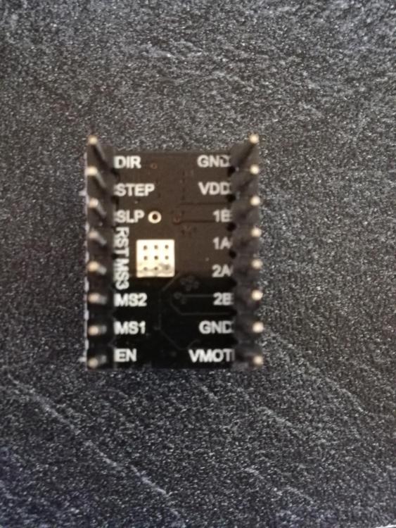

gazul Posté(e) Mars 20, 2019 Partager Posté(e) Mars 20, 2019 bonjour suite carte mère hs sur anycubic i3 mega achat https://3delectroshop.fr/cartes-electronique/512-carte-trigorilla-pour-imprimante-3d-anycubic.html?search_query=anycubic&results=6 je souhaite passer au TMC2208 y a tellement de modèle lequel prendre sans modif a part le faisceau sur une photo d un moteur la liste des pins part de gnd/vdd/1b/1a/2a faut il suivre le même schéma merci Lien vers le commentaire Partager sur d’autres sites More sharing options...

obi_one Posté(e) Mars 20, 2019 Partager Posté(e) Mars 20, 2019 (modifié) Salut, qu'est ce que tu entends par : Il y a 3 heures, gazul a dit : y a tellement de modèle lequel prendre sans modif a part le faisceau Normalement, tu peux prendre le stepper que tu veux ! Il faut juste vérifier de bien le monter dans le bon sens pour éviter les problèmes de @Jean-Claude Garnier Perso je repère les pins "DIR" et la "GND" (en face) pour savoir le sens du stepper. Edit : Après avoir regarder la carte de plus près : le "DIR et GND" sont à l'opposé de l'alim et USB donc du côté des 2 connecteurs IDC de l'écran. Modifié (le) Mars 20, 2019 par obi_one Vérification de la carte Lien vers le commentaire Partager sur d’autres sites More sharing options...

obi_one Posté(e) Mars 20, 2019 Partager Posté(e) Mars 20, 2019 Merci pour la correction du lien. Tu retrouves sur la dernière photo (vu de dessous) les différentes pins, on voit les pins "DIR et GND" en haut. Voilà, tu sais dans quel sens monter le stepper (voir mon post précédent). Lien vers le commentaire Partager sur d’autres sites More sharing options...

obi_one Posté(e) Mars 20, 2019 Partager Posté(e) Mars 20, 2019 il y a 7 minutes, Jean-Claude Garnier a dit : Chez moi le lien Amazon marche Oui @gazul a éditer son post mais le lien commencé par file://C:\Users\... il y a 1 minute, Jean-Claude Garnier a dit : Bizarrement, le fait de monter des 2208 inverse le sens de rotation des bourrins Tous les TMC font ça (j'ai des 2208 et des 2130). 2 solutions : Firmware : changer le sens (exemple dans marlin : INVERT_X_DIR) Câblage : tourner les pins sur la boad @gazul : Pour faire plus simple : tout les steppers ont les mêmes pins et dans le même ordre. Pour tout les TMC dont les 2208, la vis de réglage Vref doit être du côté du port USB Lien vers le commentaire Partager sur d’autres sites More sharing options...
