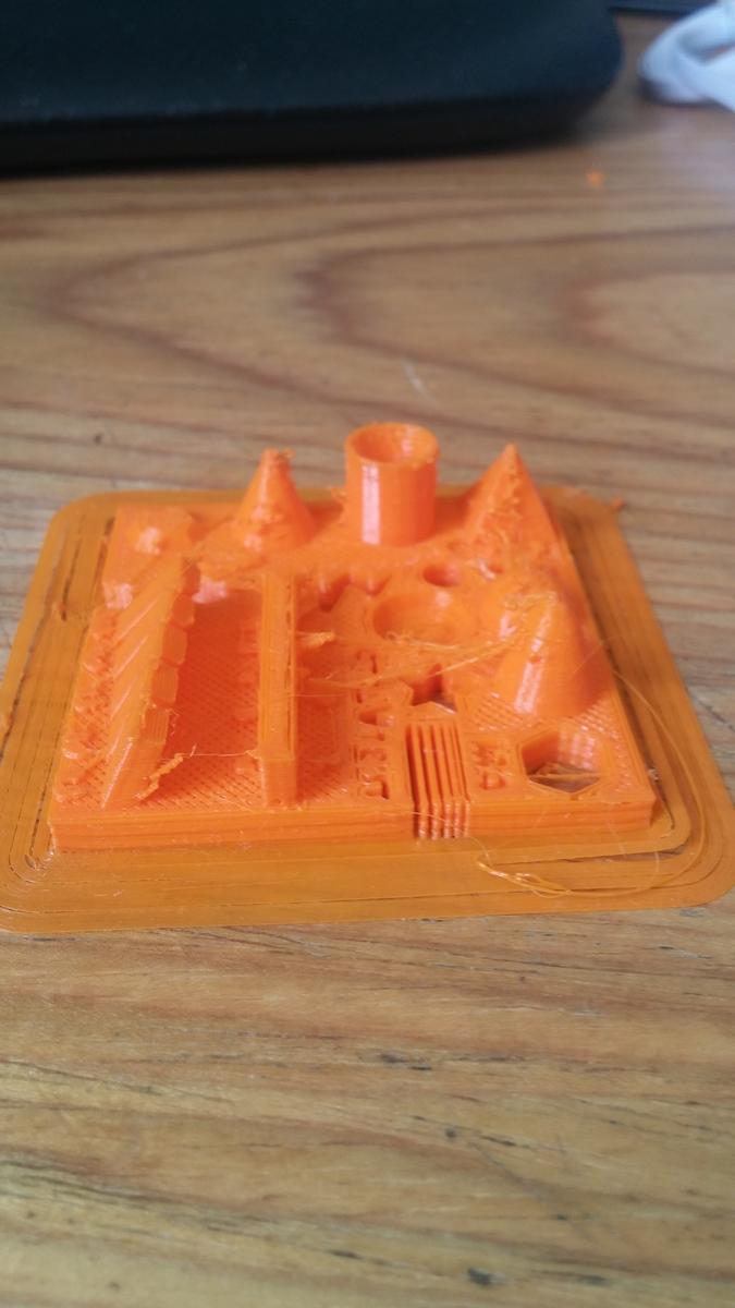

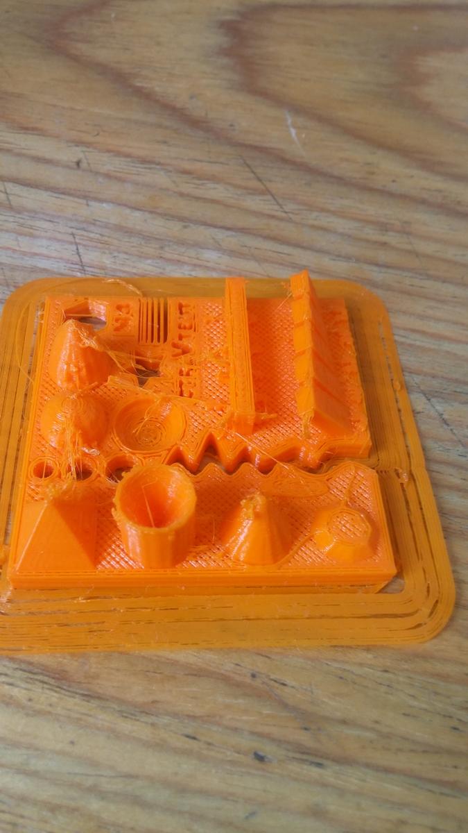

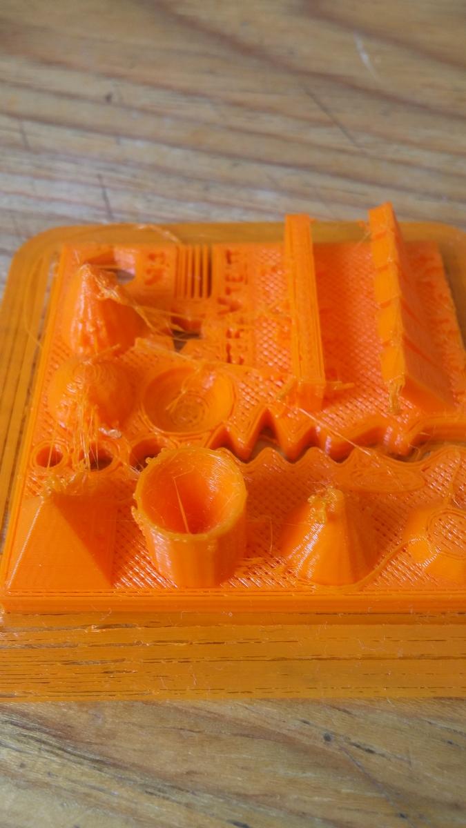

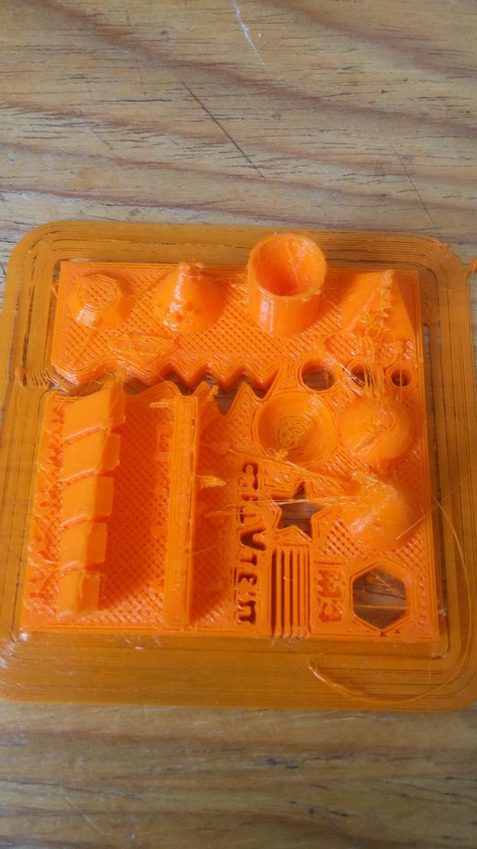

casimir.24 Posté(e) Mars 20, 2019 Partager Posté(e) Mars 20, 2019 bonjour je joins un test impression pouvez vous m'aider a la paramétrer. cordialement Lien vers le commentaire Partager sur d’autres sites More sharing options...
fdorful Posté(e) Mars 20, 2019 Partager Posté(e) Mars 20, 2019 (modifié) Quel trancheur utilisé ? avec quel paramètres ? Modifié (le) Mars 20, 2019 par fdorful Lien vers le commentaire Partager sur d’autres sites More sharing options...
casimir.24 Posté(e) Mars 20, 2019 Auteur Partager Posté(e) Mars 20, 2019 j'utilise cura 3.6 et profil https://www.thingiverse.com/thing:3210528 cordialement Lien vers le commentaire Partager sur d’autres sites More sharing options...
fdorful Posté(e) Mars 20, 2019 Partager Posté(e) Mars 20, 2019 Malheureusement je n'utilise pas Cura, mais la présence de filaments nécessite de revoir : rétraction (insuffisante) vitesse de rétraction (trop faible) température de la buse (trop haute) Lien vers le commentaire Partager sur d’autres sites More sharing options...
casimir.24 Posté(e) Mars 21, 2019 Auteur Partager Posté(e) Mars 21, 2019 sur quel logiciel travaillez vous? et si vous avez un profil pour la a10m geeetech merci Lien vers le commentaire Partager sur d’autres sites More sharing options...
fdorful Posté(e) Mars 21, 2019 Partager Posté(e) Mars 21, 2019 il y a 39 minutes, casimir.24 a dit : sur quel logiciel travaillez vous? et si vous avez un profil pour la a10m geeetech merci J'utilise Simplify3D avec lequel je réalise mes propres profils selon les machines (U20 ou Tronxy X8) et selon les matériaux (PLA, ABS, PET, Flex) et selon les modèles (mode normal, mode vase, mode Velocity Painting) et tout ça sans difficultés quand on comprend bien à quoi sert tel ou tel paramètre. Lien vers le commentaire Partager sur d’autres sites More sharing options...
