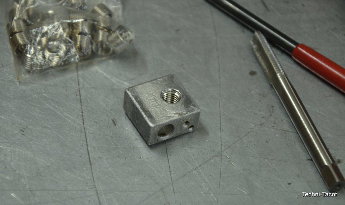

Tomsti Posté(e) Mars 20, 2019 Partager Posté(e) Mars 20, 2019 (modifié) Bonjour à tous, Depuis 2 jours impossible d'imprimer : la 1ère couche n'adhère pas, le débit est du jour au lendemain devenu faible , bref, j'y reviendrai dans un autre post. Du coup, j'ai du démonter plusieurs fois la buse et hélas, le filetage du corps de chauffe (M6 mm) a lâché. Comme je bosse dans la restauration des véhicules anciens, je dispose d'outils et de solutions pour sauver les pièces mécaniques. Dans mon cas, les premiers filets côté buse du corps chauffe ont cédé. J'ai réussi à réparer le filetage en posant un filet rapporté (ou Hélicoïl). Pour cela j'ai utilisé un petit coffret comme celui-ci. La méthode consiste à percer avec le foret fourni (diamètre spécial). Ainsi on agrandi légèrement le conduit. Ensuite on taraude avec l'outil fourni, et ensuite on insère le filet rapporté. La pièces ajoutée est en inox et permet un filetage de bien meilleure endurance. Je viens de remonter tout mon ensemble et cela fonctionne parfaitement, mais avec toujours le même défaut : pas assez de débit. J'espère que ces infos pourront peut être aider un "printer" à sauver son bloc par exemple. Sur la photo on peut distinguer le filetage en inox qui s'arrête à 0.5 mm de bord du corps. Modifié (le) Mars 20, 2019 par Tomsti 2 Lien vers le commentaire Partager sur d’autres sites More sharing options...

pascal_lb Posté(e) Mars 20, 2019 Partager Posté(e) Mars 20, 2019 (modifié) Il y a 1 heure, Tomsti a dit : J'ai réussi à réparer le filetage en posant un filet rapporté (ou Hélicoïl). ça me rappelle mes années de mécanicien... on se servait de ce système sur les trous de bougie foirés regarde également du coté du tube PTFE Modifié (le) Mars 20, 2019 par pascal_lb Lien vers le commentaire Partager sur d’autres sites More sharing options...

Jean-Claude Garnier Posté(e) Mars 22, 2019 Partager Posté(e) Mars 22, 2019 Bonjour à tous, @Tomsti Le 20/03/2019 at 21:20, Tomsti a dit : .. /.. J'espère que ces infos pourront peut être aider un "printer" à sauver son bloc par exemple Très bonne méthode de réparation, en effet, très "mécanique", tu t'es fait plaisir mais....... faut savoir s'arrêter ! Esque ça vaut le coup ? Tu as payé ton kit d'hélicoïls 15€99 Pour le même prix, tu aurais pu avoir ça >>>> 5 têtes complètes avec la visserie, les buses et les heat-breaks Honnêtement, j'aime bien la bricole et le fait-maison, mais là..... bof ! En plus, je suis pas sûr que le transfert thermique entre le corps de chauffe en alu, le filet rapporté en inox et la buse en laiton soit optimal. Mais bon moi ce que j'en dis hein..... Lien vers le commentaire Partager sur d’autres sites More sharing options...
Ikes_72000 Posté(e) Mars 22, 2019 Partager Posté(e) Mars 22, 2019 Bonjour,L'inox est un très mauvais conducteur thermique, il y a un facteur supérieur à 10 entre la conductivité de l'alu et celle de l'inox. Du coup ton filetage rapporté doit sacrément freiné la chauffe de la buse et donc sa température. Ton problème de débit vient peut être de là. [emoji6]Envoyé de mon ONEPLUS A6003 en utilisant Tapatalk Lien vers le commentaire Partager sur d’autres sites More sharing options...

Tomsti Posté(e) Mars 24, 2019 Auteur Partager Posté(e) Mars 24, 2019 Hello, (Désolé pour l'absence cette semaine, mais boulot oblige) Pour répondre à quelques commentaires : - comme je l'ai dit dans mon premier post, je fais de la mécanique automobile (que du rétro) au quotidien, ainsi je n'ai eu qu'à ouvrir un de mes tiroirs, et prendre un hélicoil. Concernant le coût, peut être 0.50 € à tout cassé et réparé en 10 min. Pour moi c'était donc très facile. Je ne dis que c'est la seule solution et la meilleure. Je donnais juste l'info pour expliquer que c'est faisable et facile à faire pour celui qui "bricole" la mécanique. Le résultat est fiable et mécaniquement sérieux. - concernant l'inox et les pb de conductivité : il vaut mieux tester et annoncer du concret que dire sans avoir vérifié. Ma solution de réparation m'a permis depuis d'imprimer du PLA, du PETG 240 ° sans difficulté, c'est à dire comme avant. J'en conclus que la conductivité du filet en inox est très satisfaisante. Je remercie ceux qui ont donné des idées pour résoudre mon pb d'absence d'accroche. La solution était loin de tout cela : tout simplement au changement de bobine, celle que j'ai prise avait perdue son étiquette et était de l'ABS. C'est en réussissant à imprimer mon "faux PLA" après avoir augmenté la temp à 210 °, que j'ai reconnu la régularité de l'ABS et ai trouvé l'erreur. Depuis, j'ai recollé l'étiquette. Pour conclure sur l'ABS, avec une U20 on peut imprimer de l'ABS à 210 °C et plateau 65 °C. Le résultat est magnifique et sans aucun warping, mais les couches ne sont pas soudées entre elles, par manque de chaleur au niveau de la buse. La pièce se brise dans le sens des couches. Lien vers le commentaire Partager sur d’autres sites More sharing options...

Jean-Claude Garnier Posté(e) Mars 24, 2019 Partager Posté(e) Mars 24, 2019 Juste pour pinailler un peu (pour le plaisir) Il y a 4 heures, Tomsti a dit : .. /.. je n'ai eu qu'à ouvrir un de mes tiroirs, et prendre un hélicoil Excuse-moi mais c'est pas exactement ce que tu as dit : tu as dit que tu avais acheté un kit hélicoïl à 15.99€ T'as pas précisé que tu l'avais déjà. Et je trouvais que conseiller cet achat à un amateur JUSTE pour réparer un bloc chauffant, c'était un peu hors de propos eu égard aux prix respectifs des deux articles. Il y a 4 heures, Tomsti a dit : .. /.. il vaut mieux tester et annoncer du concret que dire sans avoir vérifié Bien sûr ça marche. Malheureusement, les chiffres sont têtus : l'inox conduit 10 fois moins bien la chaleur que l'alu Maintenant si tu n'acceptes pas la contradiction, la discussion peut devenir difficile. Lien vers le commentaire Partager sur d’autres sites More sharing options...
Tomsti Posté(e) Mars 24, 2019 Auteur Partager Posté(e) Mars 24, 2019 Il y a 2 heures, Jean-Claude Garnier a dit : Cher Jean Claude, Je te cite : Excuse-moi mais c'est pas exactement ce que tu as dit : tu as dit que tu avais acheté un kit hélicoïl à 15.99€ T'as pas précisé que tu l'avais déjà. Regarde bien mon 1er post, à aucun moment, j'ai utilisé le mot "acheter". Toi, tu as compris que j'avais acheté le kit. Mais en fait si tu relis bien, j'ai écrit : Pour cela j'ai utilisé un petit coffret comme celui-ci. Je n'ai jamais écrit que j'avais acheté un coffret à 16 balles pour réparer une tête à quelques euros. Le français est une langue précise et il faut bien faire attention au sens sinon, on a vite fait de prêter des propos qui ne sont pas. Or quand tu écris "ce que tu as dit", tu affirmes quelques chose de faux. C'est en ce sens que je t'invite à adoucir tes propos et faire preuve de bienveillance. Quand à l'inox, il est en effet moins conducteur en effet. Mais on s'en fiche éperdument car c'est le résultat qui compte. Ca fonctionne donc c'est l'essentiel. Fin de sujet et je te souhaite une agréable soirée. T 1 Lien vers le commentaire Partager sur d’autres sites More sharing options...
