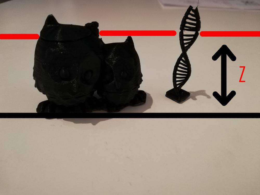

Urban000 Posté(e) Mars 20, 2019 Partager Posté(e) Mars 20, 2019 Bonsoir, Je viens tout juste d'acquérir une Alfawise U20, tout marche très bien excepté ceci: Lors de chaque impression, à une certaine hauteur régulière une couche est ratée. Ensuite l'impression continue sans soucis. J'ai donc vérifié les niveaux, la fixation du cadre et la visse sans fin de l'axe Z mais j'ai du mal à comprendre d'où surgit ce problème. Quelqu'un aurait-il déjà été confronté à quelque chose de similaire ou a une astuce ? D'avance merci ! Lien vers le commentaire Partager sur d’autres sites More sharing options...

Titi78 Posté(e) Mars 21, 2019 Partager Posté(e) Mars 21, 2019 Bonjour je pense à un point dure sur le Z et ou la noix de la vis Z qui est serrée sur le montant. Cette noix doit être flottante pour compenser les défauts d'alignement Lien vers le commentaire Partager sur d’autres sites More sharing options...
skarab2201 Posté(e) Mars 21, 2019 Partager Posté(e) Mars 21, 2019 Vous avez essayé de mesurer la hauteur du défaut et de placer la buse à l'endroit en question afin de vérfier les problème ? Lien vers le commentaire Partager sur d’autres sites More sharing options...
RVé Posté(e) Mars 21, 2019 Partager Posté(e) Mars 21, 2019 Oui , verifié , et pas de point dur . l'extremité de la tige filetée en haut est libre, elle peut dévier a son gré. Les roulettes sont en pression mais sans forcer exagerements. je ne cromprend pas, sauf si ca vient du slicer, mais bon je ne devrait pas etre le seul . Mes pieces sont dessinées en un seul solide, pas de rajout. Lien vers le commentaire Partager sur d’autres sites More sharing options...
Titi78 Posté(e) Mars 21, 2019 Partager Posté(e) Mars 21, 2019 Tu as vérifier la noix en laiton ? Elle doit être libre de flotter pour se déplacer latéralement et encaisser le voile de la vis Z Lien vers le commentaire Partager sur d’autres sites More sharing options...
Urban000 Posté(e) Mars 21, 2019 Auteur Partager Posté(e) Mars 21, 2019 Pour ma part j'ai trouvé le problème : un des roulements au niveau du cadre de l'axe Z avait en effet un point dur à un certain niveau. une vis sans doute mal positionnée. Je referai des tests plus tard mais pour l'instant ça marche Je me demande si graisser l'axe n'est pas une solution ? Merci pour vos réponses! Lien vers le commentaire Partager sur d’autres sites More sharing options...
RVé Posté(e) Mars 25, 2019 Partager Posté(e) Mars 25, 2019 Bonjour, Il semble effectivement que mon probleme venait de cette option qui était cochée ; décalage en Z lors d'une rétraction. J'ai lu ca qq part Lien vers le commentaire Partager sur d’autres sites More sharing options...
Epsylon3 Posté(e) Mars 25, 2019 Partager Posté(e) Mars 25, 2019 (modifié) C'est cura 4 final ? j'ai pas retesté depuis mais oui, ca peut se voir dans le gcode sur les lignes avec G0 ... Z... recherche " Z" avec l'espace devant pour voir Modifié (le) Mars 25, 2019 par Epsylon3 Lien vers le commentaire Partager sur d’autres sites More sharing options...
