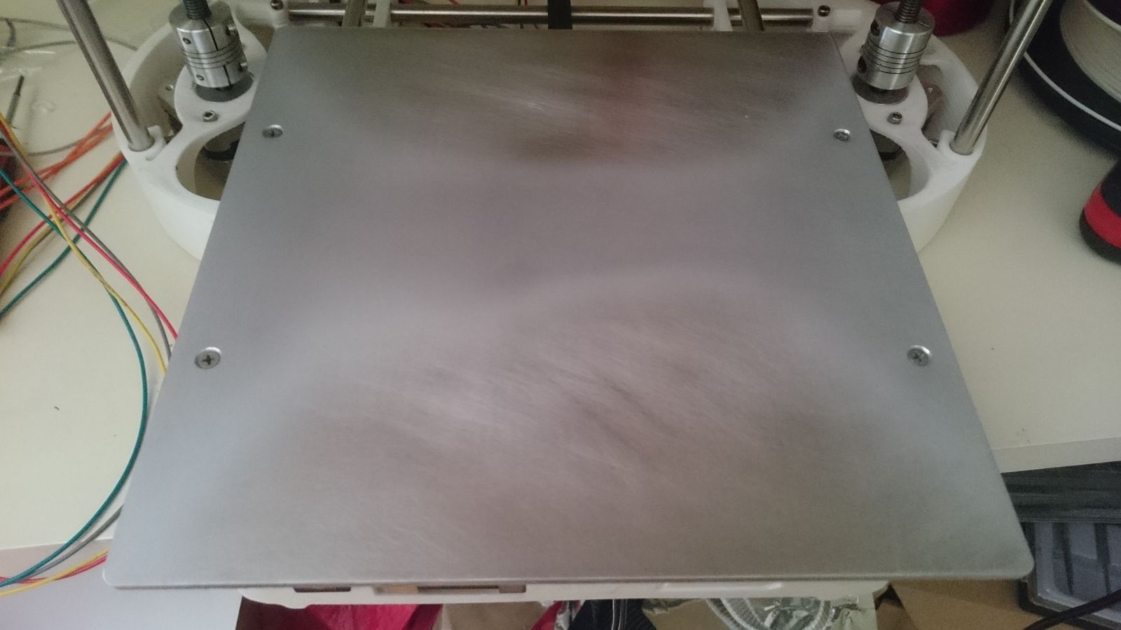

Seishiro Posté(e) Février 17, 2016 Partager Posté(e) Février 17, 2016 Bonjour, J'ai eu aussi des soucis avec la surface du plateau. Il n'était pas parfaitement plat, mais je doute qu'il soit possible de faire mieux avec une plaque d'aluminium non réctifiè. J'ai donc réctifié le plateau à la main. C'est assé simple, il suffit d'avoir une plaque de verre et une surface plane et résistante sur laquelle le poser (type plan de travail de cuisine). En materiel il te faudra simplement des feuilles de papier de verre de carrossier (j'ai utilisé 3 grains 800, 1000, 1200), du temps et de l'huile de coude. Le mode opératoire est simple. Tu pose ta plaque de verre sur ton plan de travail (ça évite au verre de se déformer). Tu scotche ton papier de verre le plus épais dessus (800). Et tu commence à faire des 8 et des mouvements circulaires avec le plateau. Il ne faut pas appuyer sur le plateau, mais simplement le déplacer latéralement. J'avais laissé les clips de montage du chariot pour m'aider. Retourne régulièrement le plateau pour voir son état de surface. tu verra que certains endroits ont rayés et d'autre peux ou pas du tout. Continue jusqu’à ce que tout soit uniformément rayé. A ce moment là rince le plateau, enlevè le papier de verre que tu utilisait, rince la plaque de verre et passe au grain inférieur. Pour arriver a un état de surface correcte avec le grain de 1200 il m'a fallu 2 heures. Pour te faire une bonne idée de ce qu'il faut faire tu peux regarder cette vidéo : Là il resurface l’arrière d'un ciseau à bois. Mais c'est le même principe. Je te conseil cependant d'utiliser de l'eau à partir du gain 1000 et de travailler en cercle ou mieux en 8 si tu as assé d'espace. Bon courage. Fais nous un petit tuto si tu peux. Je n'ai pas eu le reflex de prendre des photos lorsque je l'ai fait. 1 Lien vers le commentaire Partager sur d’autres sites More sharing options...

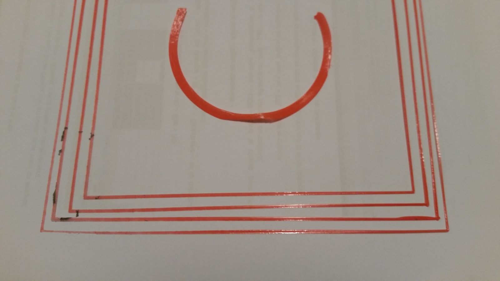

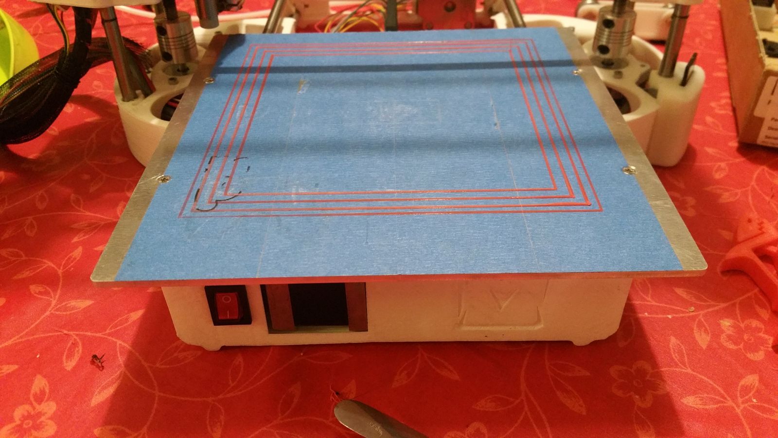

lefresh Posté(e) Mars 8, 2016 Partager Posté(e) Mars 8, 2016 Salut à tous, Je voulais rebondir sur ce point: J'avais l'impression que mon plateau n'était pas droit, je me suis enfin décidé à imprimer le modèle de test et voici le résultat: Le coin en bas à gauche semble remonter. Pensez vous que ça justifie un appel à Dagoma pour changement de plateau ou c'est habituel? Merci pour vos réponses. 1 Lien vers le commentaire Partager sur d’autres sites More sharing options...
Mysterick Posté(e) Mars 8, 2016 Partager Posté(e) Mars 8, 2016 J'ai le même problème que toi mais à l'inverse, le plateau au coin inférieur gauche est plus bas, donc le fil s'écrase mal ... je dois du coup "tuner" à la main en tournant les tiges filetées pour la première couche ... c'est super pénible mais après ça se compense plus ou moins tout seul. EDIT Modo : inutile de citer le message juste au dessus, ça rend le topic plus difficile à lire et ça pollue la base de données A la limite une petite citation pour indiquer à quel membre tu t'adresses. Lien vers le commentaire Partager sur d’autres sites More sharing options...
urzhi Posté(e) Mars 8, 2016 Partager Posté(e) Mars 8, 2016 au sujet des plateaux... parler qu'ils ne soient pas rectifiés... soit, mais quid des supports? sachant qu'ils sont imprimés, sont 'ils parfait (on parle de en micron là) Parlons également du serrage du plateau sur les supports, mais aussi des 2 barres de glissements, sont elles parralelles ? Bref... il peut y avoir en effet un léger gauchissement des tôles coupée à la guillotine, mais pensez aux autres paramètres aussi Lien vers le commentaire Partager sur d’autres sites More sharing options...
Roland75 Posté(e) Mars 9, 2016 Partager Posté(e) Mars 9, 2016 Même probleme chez moi, mon plateau est legerement bombé resultat sur les grande pieces, c'est relou... Je pense que je vais le poncer, la technique a l'air bonne.en plus, cela augmentera peut etre legerement l'adhérence du scotch. Lien vers le commentaire Partager sur d’autres sites More sharing options...
lefresh Posté(e) Mars 9, 2016 Partager Posté(e) Mars 9, 2016 @urzhi à partir du moment ou le plateau est plat, même si les supports étaient de guingois, il y aurait un déplacement parallèle et donc le capteur ferait le boulot et prendrait en compte le décalage linéaire. Par contre il faut que le déplacement soit linéaire... Je vais quand même aller jeter un coup d’œil sur la structure. Lien vers le commentaire Partager sur d’autres sites More sharing options...
Roland75 Posté(e) Mars 12, 2016 Partager Posté(e) Mars 12, 2016 Demontage du plateau, plaque de verre, grande feuille en grain fin puis ultra fin, +/- 1h à passer le plateau dessus : Bombé ma plaque ? vous croyez ? Pas eu le courage de faire plus, mais je vais devoir m'y recoller... 1 Lien vers le commentaire Partager sur d’autres sites More sharing options...
