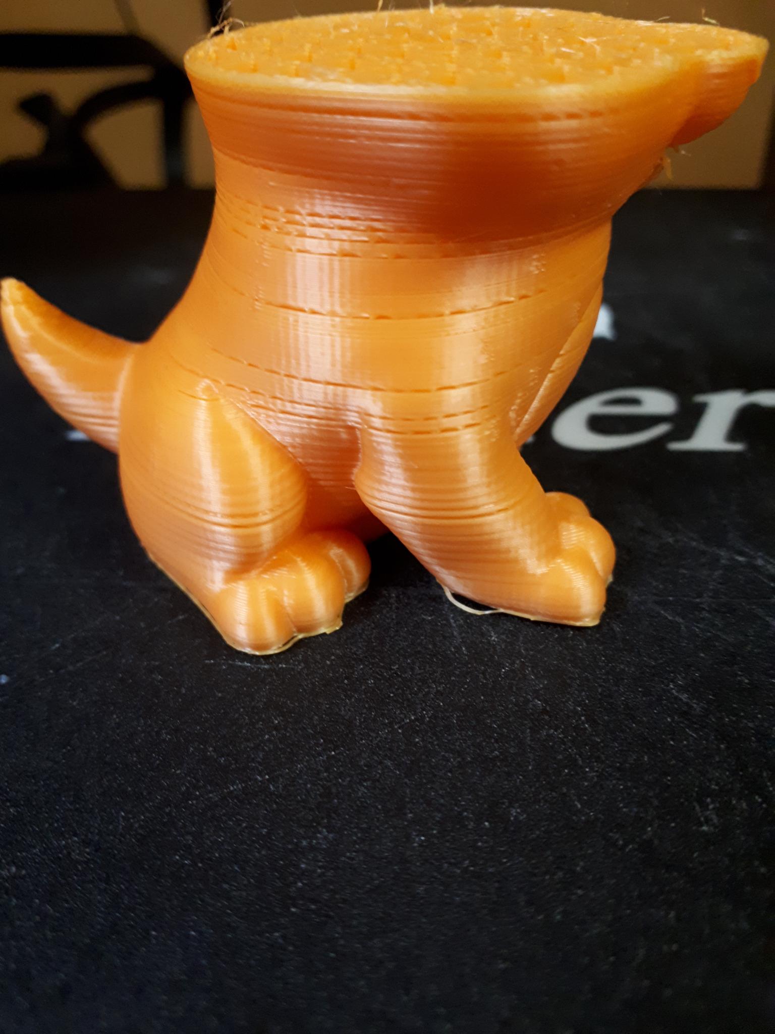

Nate14 Posté(e) Mars 21, 2019 Partager Posté(e) Mars 21, 2019 Bonjour, J'ai une ender3 et je vien de m'acheter un nouveau filaments orange et avec ce filament, il y a des lignes dans l'impression. Je me demandais qu'est-ce qui peu faire ça? La buse est a 200 degré C. Merci d'avance de votre attention et de vos réponses. Lien vers le commentaire Partager sur d’autres sites More sharing options...

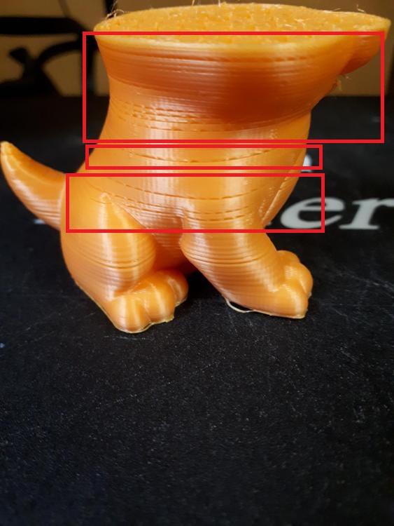

Bosco2509 Posté(e) Mars 21, 2019 Partager Posté(e) Mars 21, 2019 (modifié) Bonjour, Si tu me permet de reprendre ta photo : Je suppose que ceux sont les lignes que j'ai encadré en rouge que tu veut parler. Oui je te le confirme, ce n'est pas normal. Cela peut venir de plusieurs choses... et il va falloir éclairer un peu ma lanterne. Le problème semble intervenir par intermitence... donc c'est soit : Logiciel ou Mécanique. Côté Logiciel : N'étant pas Devin de profession, et je suis pas tout seul dans ce cas, il faut les paramètres d'impression (une capture d'écran suffit), le "slicer" utilisé (Cura ou repetier ou autre), et la version de ce dernier. Côté Mécanique : Cela peut venir de : Extrudeur qui patine > Vérifier le pignon d'extrusion Une fuite sur la tête d'impression Le tube PTFE de guidage du filament qui n'est pas enfoncé jusqu'à la butée de la buse, dans le corps de chauffe. L'axe Z qui a du mal a monté par moment > il faut vérifier le coupleur que l'axe X sur l'Axe Z puisse monter facilement (A faire moteur débranché) La tête est mal monté (en usine, cela arrive assez fréquemment) Le support de la bobine qui ne permet pas de dérouler le filament comme il faut... et le filament est trop tendu. Etc... Reviens nous dire en répondant et vérifiant ce que j'ai déjà indiqué. PS : Remplissage de fou ! LOL ! J'ai l'impression d'apercevoir un remplissage à 80%. Rappel : Au de là de 30% c'est inutile... a part gaspiller du plastique plus vite. Sauf si le modèle l'oblige... Modifié (le) Mars 21, 2019 par Bosco2509 2 Lien vers le commentaire Partager sur d’autres sites More sharing options...
ikik29 Posté(e) Mars 21, 2019 Partager Posté(e) Mars 21, 2019 (modifié) C'est de la sous-extrusion qui peut venir de plein de chose. filament qui coince au niveau de la bobine, l'extrudeur qui a du mal à pousser le filament, température un peu basse, buse bouchée... ici il y a des liens pour trouver des solutions aux problèmes que l'on peut avoir : @Bosco2509 tu as été plus rapide que moi. Modifié (le) Mars 21, 2019 par ikik29 1 Lien vers le commentaire Partager sur d’autres sites More sharing options...

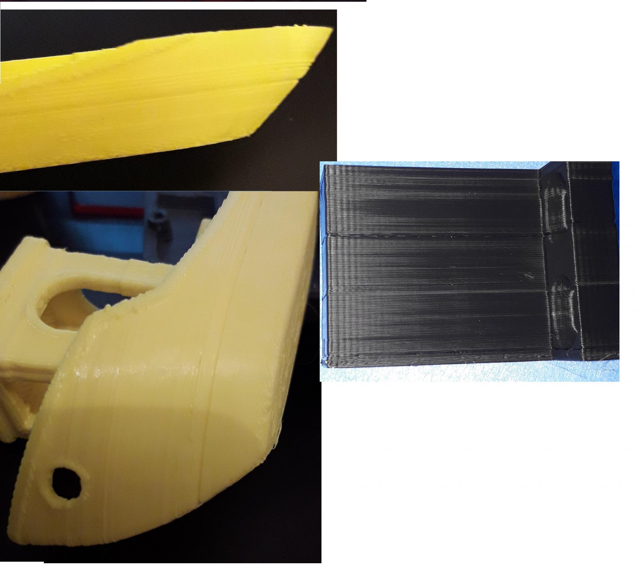

Yallome Posté(e) Mars 21, 2019 Partager Posté(e) Mars 21, 2019 bonsoir, j'ai un problème identique sur ma CR10 , je commence a désespérer car sa commence a faire longtemps que çà dure, au départ juste des ligne très fine sur tout le contour de la pièce et toujours exactement a la même hauteur, depuis quelque jours ses une catastrophe total je peux voir au travers de la pièce noir, du coup j'ai changer la vis, le moteur, poncé et nettoyé les guide de l'axe Z, vérifier que les roulette soit bien en contact avec le guide, resserré l'axe x. je commence a vraiment en avoir marre de cette machine de malheur si quelequn peut avoir une autre idée je suis preneur (la photo du haut et la dernière impression en date) Lien vers le commentaire Partager sur d’autres sites More sharing options...

Nate14 Posté(e) Mars 25, 2019 Auteur Partager Posté(e) Mars 25, 2019 Le 21/03/2019 at 11:10, Pasc a dit : J'ai le même problème et j'ai remarqué que c'était avec mes deux bobines de 1kg (pas de la même marque). J'ai une bobine de 750g avec laquelle je n'ai jamais eu ce souci. Du coup je suspecte le porte bobine et son emplacement. Je me suis imprimé un dérouleur de bobine je vais tester une grosse pièce ce week-end et voir si le problème persiste. Le lien du dérouleur :https://www.thingiverse.com/thing:994586 J'ai pris un truc hyper simple pour commencer. Si c'est concluant je me pencherai peut-être sur un modèle avec roulement. Salut! En fait, j'ai eu 2 bobines de 1kg et j'ai eu aucun problème. Je vien d'avoir celle-ci (le orange) et j'ai ce problème. De plus, tout les bobines que j'ai eu son de la même marque. Donc je sais pas si c'est vraiment ça le problème. Lien vers le commentaire Partager sur d’autres sites More sharing options...
fran6p Posté(e) Mars 26, 2019 Partager Posté(e) Mars 26, 2019 Il y a 20 heures, Nate14 a dit : De plus, tout les bobines que j'ai eu son de la même marque La marque n'est pas forcément une référence. Suivant les couleurs, les adjuvants ne sont pas les mêmes. Un lot de la même marque fabriqué à des heures /jours différents peut parfois donner des résultats différents (dans un monde théorique ça ne se produirait pas mais on est dans le monde réel et pas dans la Matrice ). 1 Lien vers le commentaire Partager sur d’autres sites More sharing options...
Pasc Posté(e) Mars 26, 2019 Partager Posté(e) Mars 26, 2019 Tu utilises quelle marque? Perso celle qui me donne le plus de fil à retordre c'est ma bobine noire de la marque Ice. @Bosco2509 je réagis un peu tard mais cette pièce est le chien "test" inclus dans la carte SD de la Ender3 et en effet ils y sont allés fort sur le remplissage Lien vers le commentaire Partager sur d’autres sites More sharing options...
Nate14 Posté(e) Mars 28, 2019 Auteur Partager Posté(e) Mars 28, 2019 Le 26/03/2019 at 16:55, Pasc a dit : Tu utilises quelle marque? J'utilise la marque « Sunlu » que je commande sur amazon. 1 Lien vers le commentaire Partager sur d’autres sites More sharing options...
Nate14 Posté(e) Mars 28, 2019 Auteur Partager Posté(e) Mars 28, 2019 FINALEMENT : Étant donné que mon filament était neuf, je crois que le filament était mal enroulé au début, ce qui était dure pour l'extrusion. Sa l'aurait crée de la « sous-extrusion » de ce que j'ai pu comprendre. J'ai fais le petit bateau (benchyboat) comme test et tout était en ordre. Selon moi, c'était ça le problème. Je vais bientôt refaire de plus grosse impression avec ce filament ce qui va me permettre de comfirmer mon hypothèse. Lien vers le commentaire Partager sur d’autres sites More sharing options...
debre Posté(e) Mars 28, 2019 Partager Posté(e) Mars 28, 2019 Oui je pense que ton problème venait de là ,en tout ça montre qu'il y a un manque de matière , déjà si tu vois que ta bobine quand tu la déroule un peu semble légèrement collé même visuellement parfois tu le vois tellement c'est enroulé serré ou que tu entends des bruits secs quand tu imprimes , déjà là tu peux te dire que tu risques d'avoir des soucis , en règle générale les problèmes disparaissent en approchant vers le milieu, les 3 bobines de chez ICE mon créé le même problème en plus des noeuds , la marque Sunlu ou dérivés pas eu de soucis , la j'attends de l'ABS de chez 3donline ,j'ai vu un youtubeur qui en fait la promotion et qui en ai content car moi jusqu'à présent même dans un caisson j'ai un léger warping qui se fait sauf sur des petites pièces . 1 Lien vers le commentaire Partager sur d’autres sites More sharing options...
bernard3D Posté(e) Mars 28, 2019 Partager Posté(e) Mars 28, 2019 Il y a 2 heures, Nate14 a dit : Étant donné que mon filament était neuf, je crois que le filament était mal enroulé au début, Franchement, c'est très peu probable.... par contre si tu as laissé le filament libre (par exemple lors de son montage) il est très probable qu'une spire soit passée sous une autre et là c'est le nœud assuré à un moment ou un autre... Le truc pour éviter le problème est de toujours tenir (ou fixer) l’extrémité du filament et de ne jamais le laisser libre sous aucun prétexte. Le 21/03/2019 at 20:24, Pasc a dit : Si tu as un modèle à conseiller je suis preneur J'utilise cet ajout - efficace et très simple à réaliser https://www.thingiverse.com/thing:3055978 en option: ceci pour abaisser le centre de gravité (valable pour Ender 3, CR-20, etc...) http://www.thingiverse.com/thing:3052880 et ceci pour plus de confort lors de l'installation de la bobine https://www.thingiverse.com/thing:2894826 1 Lien vers le commentaire Partager sur d’autres sites More sharing options...
