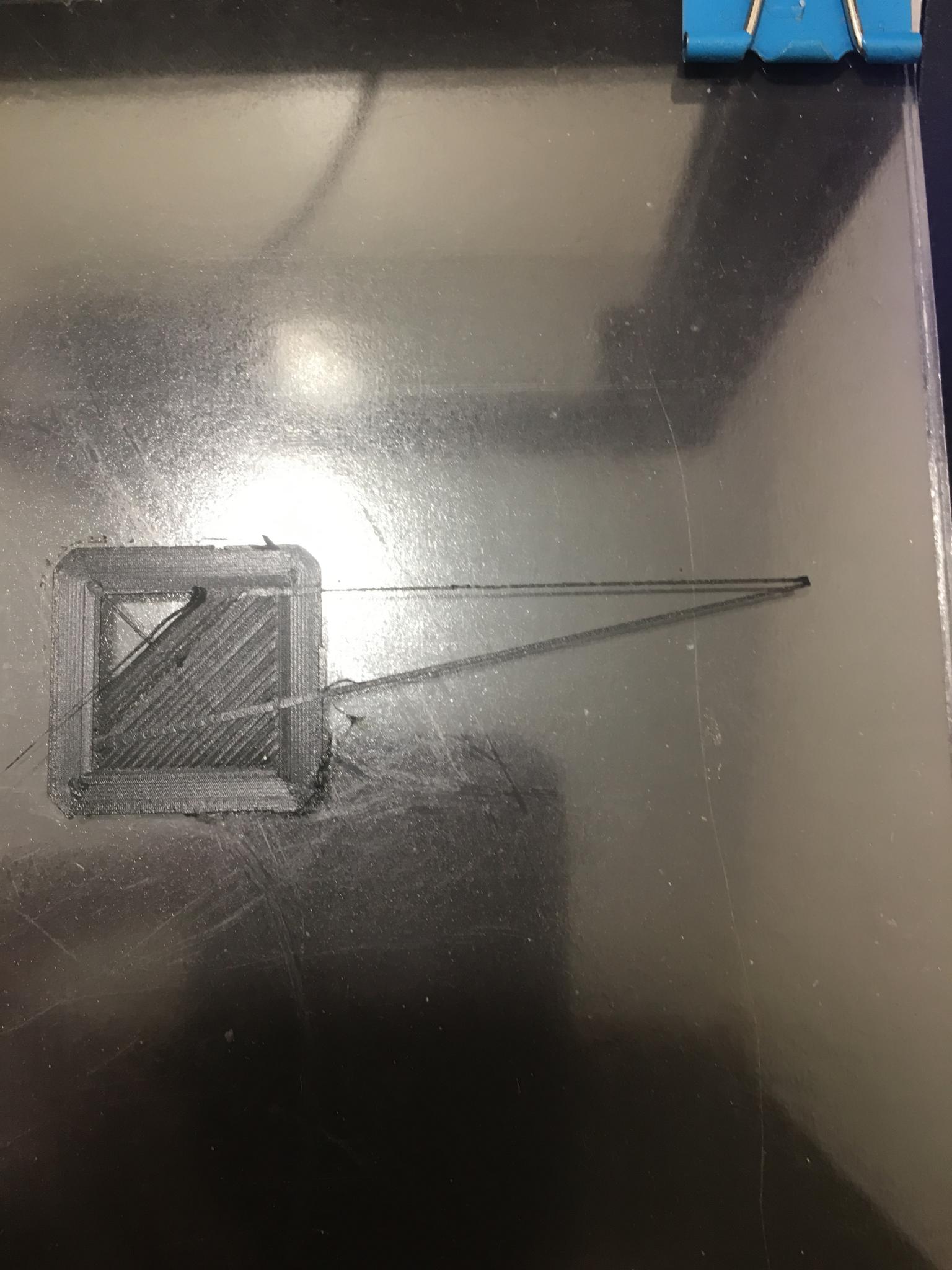

Gregteam Posté(e) Mars 21, 2019 Partager Posté(e) Mars 21, 2019 Bonjour à tous, depuis quelque temps mon ender 3 me fait des trucs bizarre. Lors de l’impression elle part d’un coup à droite et c’est aléatoire. J’ai essayé d’inverser x et y et là ça me refait mais sur l’axe y. J’ai interchange les drivers , reflashe la carte mère , change la carte mère , rien n’y fait. Si quelqun a une idée je suis preneur Lien vers le commentaire Partager sur d’autres sites More sharing options...
pafpaf Posté(e) Mars 21, 2019 Partager Posté(e) Mars 21, 2019 Salut une TI question tu imprime en connexion pc ou sd Lien vers le commentaire Partager sur d’autres sites More sharing options...
Gregteam Posté(e) Mars 21, 2019 Auteur Partager Posté(e) Mars 21, 2019 J’imprime via la carte SD Lien vers le commentaire Partager sur d’autres sites More sharing options...
pafpaf Posté(e) Mars 21, 2019 Partager Posté(e) Mars 21, 2019 OK tout simple ton stl est il bien sent bug d'écriture car ton problème est la ta machine vas exécuter ton stl bon ou pas bon Lien vers le commentaire Partager sur d’autres sites More sharing options...
Gregteam Posté(e) Mars 21, 2019 Auteur Partager Posté(e) Mars 21, 2019 Oui il est bon, je l’ai déjà imprimé et elle me le fait avec tout mes prints Lien vers le commentaire Partager sur d’autres sites More sharing options...
pafpaf Posté(e) Mars 21, 2019 Partager Posté(e) Mars 21, 2019 Après réflexion tu doit avoir soi un problème de carte ou de pololu ( driver ) Lien vers le commentaire Partager sur d’autres sites More sharing options...
BDA Posté(e) Mars 21, 2019 Partager Posté(e) Mars 21, 2019 Salut, Vérifie déjà ta carte SD, essaie une autre et si le problème survient, tu peux être sur que le problème vient de ton imprimante. Ensuite, vérifier pourquoi pas si tu n'as pas de faux contact dans tes câbles, pour ça si tu as un multimètre, il suffit de faire un test de continuité entre chaque câbles et les bouger en même temps... Sinon pendant une impression, amuses toi a bouger les câbles pour voir si ça créer ou non des artefacts. Lien vers le commentaire Partager sur d’autres sites More sharing options...
Gregteam Posté(e) Mars 21, 2019 Auteur Partager Posté(e) Mars 21, 2019 Non la carte et les drivers ont ete change Lien vers le commentaire Partager sur d’autres sites More sharing options...
pafpaf Posté(e) Mars 21, 2019 Partager Posté(e) Mars 21, 2019 Il ne te reste plus cas contrôler tout ton câblage Lien vers le commentaire Partager sur d’autres sites More sharing options...
Gregteam Posté(e) Mars 21, 2019 Auteur Partager Posté(e) Mars 21, 2019 Je vais essayer ça , je pensais avoir trouver en touchant le câble de x ça le faisait de plus en plus , donc remplacer , mais ça continu..... je ne suis pas bon en électronique, pouvez vous me dire ou je mesure avec le multimètre ?car quand les câbles sont branchés je ne vois pas ou mettre les testeurs Lien vers le commentaire Partager sur d’autres sites More sharing options...
odoc Posté(e) Mars 21, 2019 Partager Posté(e) Mars 21, 2019 j'ai eu le même problème sur ma CR10. Le problème venait des paramètre du slicer, je n'avais pas sélectionné le bon type de firmware dans les option de sli3cer (reprap au lieu de marlin). Depuis que je suis sous cura et le bon paramètre (marlin donc) j'ai plus eu le problème. Si ça peut aider. Bon courage. Lien vers le commentaire Partager sur d’autres sites More sharing options...
Gregteam Posté(e) Mars 21, 2019 Auteur Partager Posté(e) Mars 21, 2019 Donc j’ai vérifié mais pas de soucis côté slicer sachant que ça fonctionne bien sur mon autre imprimante. Pour les câbles j’ai regardé un peu et remplacé en intervertissant les câbles et c’est pareil. Et j’ai réessayé quand je remplace x par y ( alim moteur + fin de course ) le problème se déplace sur l’axe y Je pense que je vais refaire un marlin 1.1.9. Peut être que le dernier que j’ai modifié a un bug. Lien vers le commentaire Partager sur d’autres sites More sharing options...
pafpaf Posté(e) Mars 21, 2019 Partager Posté(e) Mars 21, 2019 et bien voila ta trouver ton problème le pilotage ton driver ou pololu et en défaut Lien vers le commentaire Partager sur d’autres sites More sharing options...
Gregteam Posté(e) Mars 22, 2019 Auteur Partager Posté(e) Mars 22, 2019 Après avoir repris mon 1er marlin ça a l’air de fonctionner correctement à suivre. Peut être un bug pendant l’upload. Merci à tous , si ça revient je vous tiendrais au courant Lien vers le commentaire Partager sur d’autres sites More sharing options...
