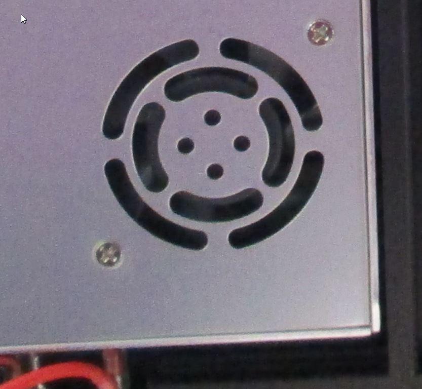

funkyMoule Posté(e) Mars 22, 2019 Partager Posté(e) Mars 22, 2019 Hello, Je suis en ce moment dans la même démarche que toi, et même contexte, dîner en tête à tête avec mon imprimante 2 Noctua commandés hier soir : 40x10 12V pour la hotend (NF A4x10 FLX) + un abaisseur de tension 60x25 12V pour l'alim (NF A6x25 FLX) Juste, petite précision, la Ender 3 Pro est équipée de base avec une alim Meanwell LRS-350-24, qui même si elle délivre du 24V, possède un ventilo d'origine déjà en 12V, je ne sais pas ce qu'il en est sur la CR20. Aussi, le 60x25 sera plus imposant que l'original, je verrai comment je l'adapte. Lien vers le commentaire Partager sur d’autres sites More sharing options...
bernard3D Posté(e) Mars 22, 2019 Partager Posté(e) Mars 22, 2019 il y a une heure, funkyMoule a dit : Juste, petite précision, la Ender 3 Pro est équipée de base avec une alim Meanwell LRS-350-24, qui même si elle délivre du 24V, possède un ventilo d'origine déjà en 12V, je ne sais pas ce qu'il en est sur la CR20. Bon à savoir pour le ventilo de l'alimentation... la CR20 utilise la même alimentation (Meanwell LRS-350-24) Lien vers le commentaire Partager sur d’autres sites More sharing options...
cbastos Posté(e) Mars 22, 2019 Auteur Partager Posté(e) Mars 22, 2019 (modifié) J'ai des 120mm, pour l'alim, y'a moyen de bidouiller un truc avec ? Modifié (le) Mars 22, 2019 par cbastos Lien vers le commentaire Partager sur d’autres sites More sharing options...
funkyMoule Posté(e) Mars 22, 2019 Partager Posté(e) Mars 22, 2019 il y a 26 minutes, cbastos a dit : J'ai des 120mm, pour l'alim, y'a moyen de bidouiller un truc avec ? Y'a ça, pour du 80mm, avec le fichier fusion.. ça se tente Lien vers le commentaire Partager sur d’autres sites More sharing options...
cbastos Posté(e) Mars 22, 2019 Auteur Partager Posté(e) Mars 22, 2019 Compliqué de modifier le truc pour du 120, en plus sur la cr20 l'alim est dans l'imprimante, il n'y a pas de place, et j'ai pas envie de l'externaliser. Je vais commander celui-ci je pense : https://www.amazon.fr/gp/product/B008S1HNPS/ref=ox_sc_act_title_1?smid=A1X6FK5RDHNB96&psc=1 Lien vers le commentaire Partager sur d’autres sites More sharing options...
cbastos Posté(e) Mars 23, 2019 Auteur Partager Posté(e) Mars 23, 2019 Ventilateur de l'alim installé, par contre il tourne pas... j'ai jamais fait attention au délai avant sa mise en route, c’est long ? Lien vers le commentaire Partager sur d’autres sites More sharing options...
bernard3D Posté(e) Mars 23, 2019 Partager Posté(e) Mars 23, 2019 il y a une heure, cbastos a dit : Ventilateur de l'alim installé, par contre il tourne pas... j'ai jamais fait attention au délai avant sa mise en route, c’est long ? Ce ventilateur fonctionne de manière intermittente en fonction de l'évolution de la température de l'alimentation, le premier démarrage peut demander plusieurs minutes, puis il va se mettre en route pour quelques secondes (minutes) puis s'arrêter et ainsi de suite... Lien vers le commentaire Partager sur d’autres sites More sharing options...
cbastos Posté(e) Mars 23, 2019 Auteur Partager Posté(e) Mars 23, 2019 J'ai lancé seulement 3 minutes d'impression pour le test, je patienterai un peu plus demain alors. Lien vers le commentaire Partager sur d’autres sites More sharing options...
cbastos Posté(e) Mars 24, 2019 Auteur Partager Posté(e) Mars 24, 2019 Nouveau test réussi. Par contre un doute m'habite, il doit aspirer ou expirer? Je l'ai mis en aspiration. Lien vers le commentaire Partager sur d’autres sites More sharing options...
bernard3D Posté(e) Mars 24, 2019 Partager Posté(e) Mars 24, 2019 Les fils du ventilateur ne sont pas visibles de l'extérieur... donc suivant les conventions il est monté en aspiration. Je te recommande de monter sous la caisse de l'imprimante à l'extérieur un filtre anti-poussière magnétique sur l’ouïe de ventilation du type ci-dessous, ce sera très efficace.https://www.amazon.fr/gp/product/B00ARB5E8U/ref=ppx_yo_dt_b_asin_title_o02_s00?ie=UTF8&psc=1 Lien vers le commentaire Partager sur d’autres sites More sharing options...
