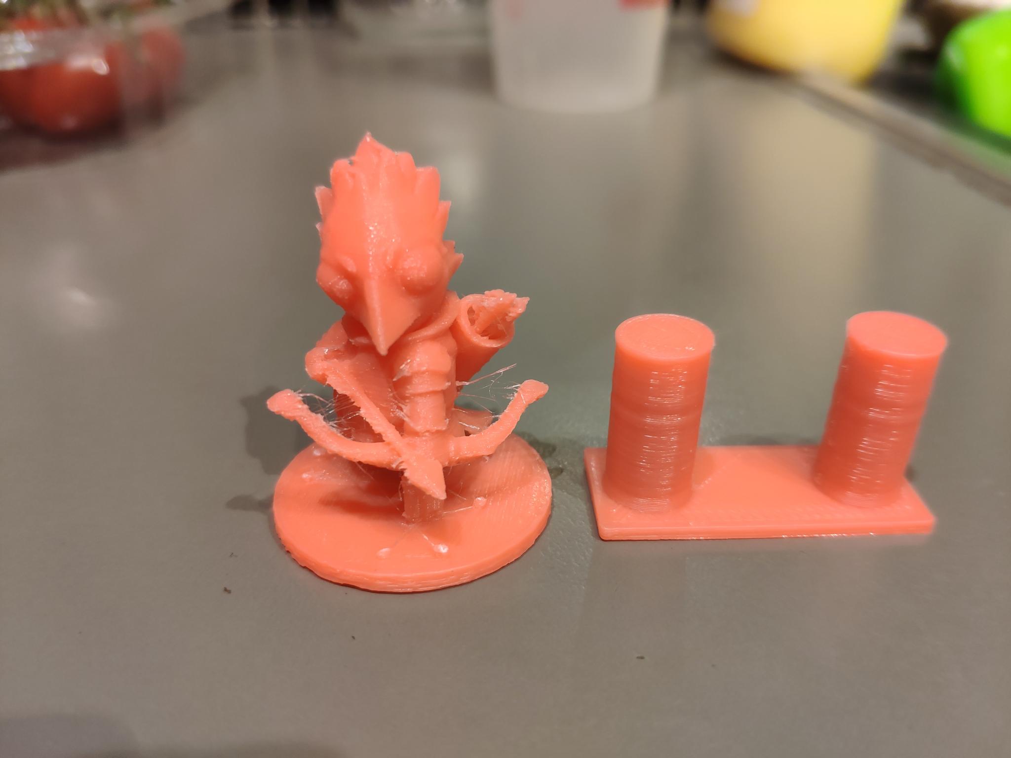

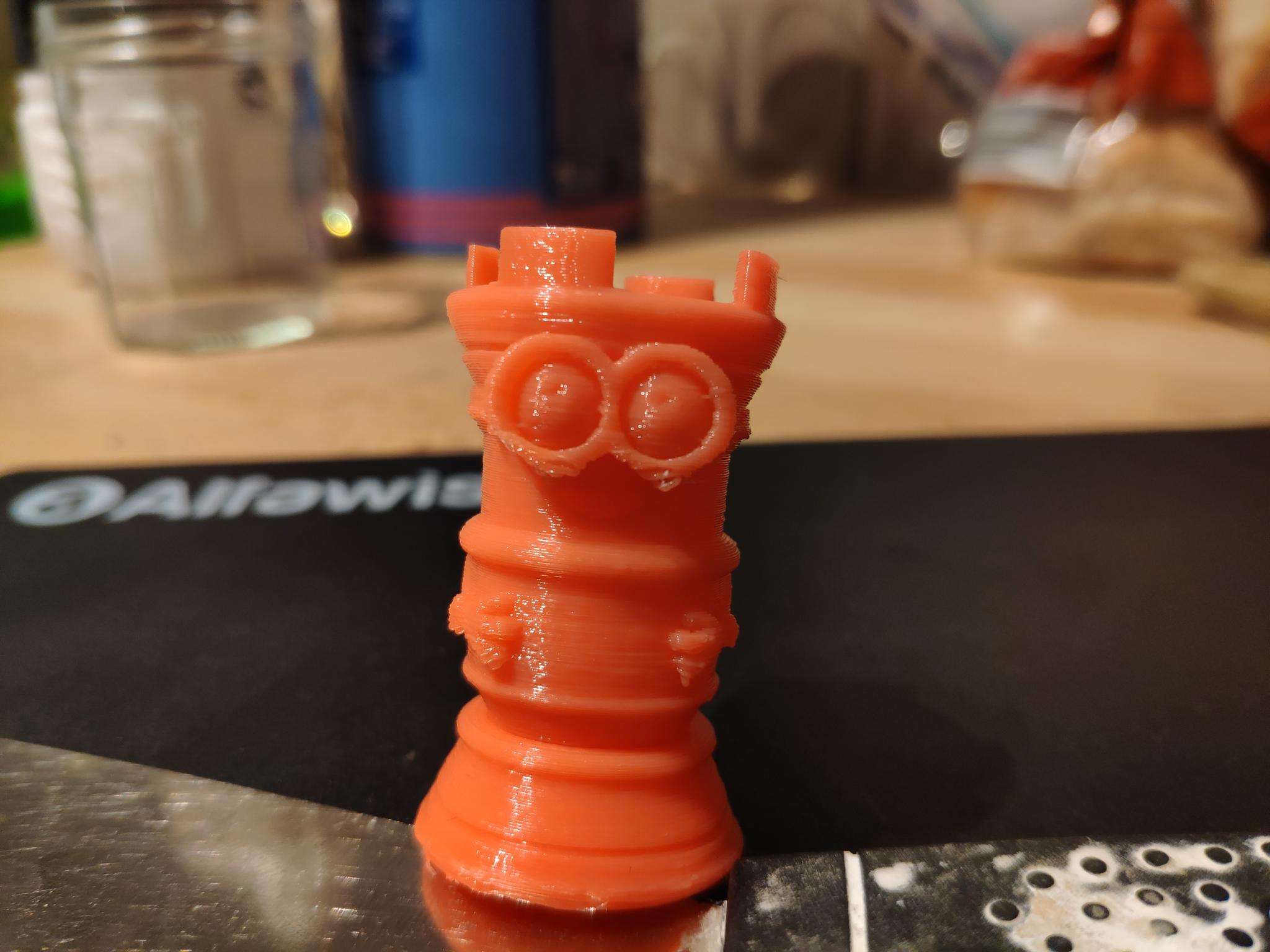

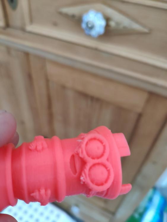

boulococo Posté(e) Mars 21, 2019 Partager Posté(e) Mars 21, 2019 Bonjour tt le monde je suis tjs en phase test pour régler au mieux ma machine et je vous soumets cette impression en qualité 0.2. Comment améliorer la qualité de la partie inférieure des yeux? Le support est il la seule solution ? Merci Lien vers le commentaire Partager sur d’autres sites More sharing options...
pascal_lb Posté(e) Mars 21, 2019 Partager Posté(e) Mars 21, 2019 il y a 18 minutes, boulococo a dit : Le support est il la seule solution ? c'est une solution, par contre on ne voit pas grand chose sur ta photo, c'est vraiment en surplomb (une photo de profil...) ? tu extrudes à quelle température ? c'est du PLA ? ton ventilo de pièce est il à fond ? Lien vers le commentaire Partager sur d’autres sites More sharing options...
boulococo Posté(e) Mars 22, 2019 Auteur Partager Posté(e) Mars 22, 2019 (modifié) Et bien extrusion a 200 degrés en PLA. Je n'ai pas touché au ventilo. Faut il ralentir l'impression aux endroits trop touchés par la gravité ? Ou passer en 0.1?ventilo a fond? Modifié (le) Mars 22, 2019 par boulococo Lien vers le commentaire Partager sur d’autres sites More sharing options...
pascal_lb Posté(e) Mars 22, 2019 Partager Posté(e) Mars 22, 2019 Il y a 1 heure, boulococo a dit : Faut il ralentir l'impression aux endroits trop touchés par la gravité ? Ou passer en 0.1?ventilo a fond? Non ça ne servirait pas à grand chose, les lunettes sont vraiment dans le vide, je pense que c'est supports obligatoires Lien vers le commentaire Partager sur d’autres sites More sharing options...

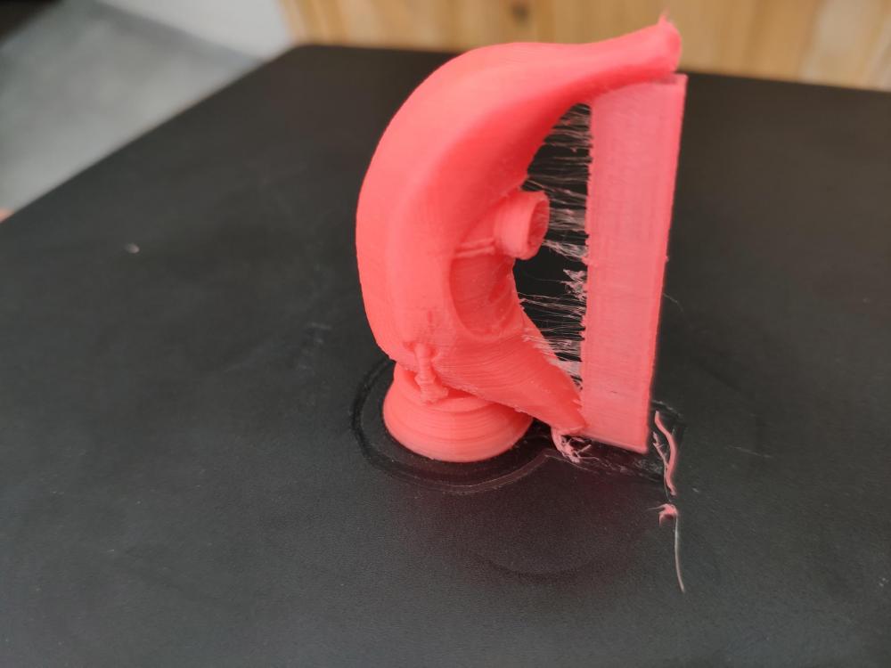

boulococo Posté(e) Mars 22, 2019 Auteur Partager Posté(e) Mars 22, 2019 (modifié) Bon j'ai changé de pièce avec impression en 0.1 et support. Résultats qqs cheveux d'ange. La lunette reste qd mm un pb. Comment on rajoute un support manuel plus fin que celui mis par cura? En rétraction je suis a 45mm/s sur 6mm ce qui paraît déjà beaucoup non? Modifié (le) Mars 22, 2019 par boulococo Lien vers le commentaire Partager sur d’autres sites More sharing options...

boulococo Posté(e) Mars 23, 2019 Auteur Partager Posté(e) Mars 23, 2019 Bon j'ai essayé un test de stringing a 190 degrés en 0.2 qui s'est bien déroulé mais en imprimant un modèle plus précis en 0.1 rebelote. La figurine fait 3.5cm de haut. Lien vers le commentaire Partager sur d’autres sites More sharing options...
fatbasse Posté(e) Mars 24, 2019 Partager Posté(e) Mars 24, 2019 distance et vitesse de rétractation regarde la c'est trés instructif : https://www.simplify3d.com/support/print-quality-troubleshooting/ Lien vers le commentaire Partager sur d’autres sites More sharing options...
