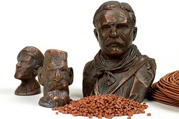

Je cherche un PLA contenant du Bronze pour mon Alfawise. L’objectif étant de post-traité avec du vinaigre / sel pour un vrais effet bronze sympa.
Quelques visuels
J’ai peur d’investir dans du PLA à 60€ la bobine sans savoir quoi espérer.
Du coup avez-vous trouvé des PLA de ce type ? Avec quels résultats ?

Oui, il existe des PLA texturés bois, métal, pierre. C'est très sympa mais ils ne contiennent pas les matériaux en question, c'est juste le pigment qui est particulier.
Avantages: très facile à imprimer (les PLA chargés de vrais bois ou métaux sont très cassants) et moins chers.
Inconvénients: au toucher, ça reste du plastique et, bien sûr, pas moyen de faire des effets avec du vinaigre sur un PLA texturé bronze.
