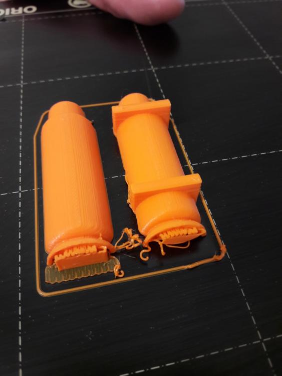

tutu80 Posté(e) Mars 22, 2019 Partager Posté(e) Mars 22, 2019 Bonjour à tous, Tout allait bien jusqu'à cette soirée du 22 Mars 2019... J'ai un gros soucis d'impression. comme vous pouvez le voir sur la photo le fil n'adhère pas correctement. Le résultat n'est pas terrible du tout. J'utilise du fil PLA de chez ArianePlast. Température 210°c le lit est à 60°c. J'ai mis les réglage de base de ma prusa i3 MK3. J'ai baissé la vitesse du périmètre à 10mm/s mais c'est toujours pareil. De plus j'ai comme des retassures. Auriez-vous des pistes ? (vertes, bleues,...) Ps: lorsque j'utilise le fil livré avec la machine je n'ai aucun problème Merci d'avance Lien vers le commentaire Partager sur d’autres sites More sharing options...

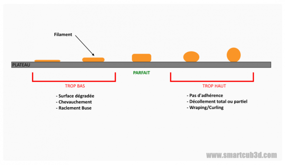

Invité Posté(e) Mars 22, 2019 Partager Posté(e) Mars 22, 2019 (modifié) slt, faut voir le bed en entier, pour voir ? ta première couche est comment ? vu de la photo, tu a l'ere beaucoup trop rapproché du bed, ta première couche a l'ere écrasé, tu a du descendre parce que ça ne collait pas Nan ? si ça colle pas, c'est que ton pei sur le plateau n'est pas "activé" Modifié (le) Mars 22, 2019 par Invité Lien vers le commentaire Partager sur d’autres sites More sharing options...
tutu80 Posté(e) Mars 22, 2019 Auteur Partager Posté(e) Mars 22, 2019 Salut, je n'ai pas touché le réglage de hauteur de la première couche mais peut être qu'à force ... il se serait déréglé ? j'essaie demain de refaire les réglages. Qu'entends-tu par : ton pei sur le plateau n'est pas "activé" ? merci d'avance Lien vers le commentaire Partager sur d’autres sites More sharing options...
Invité Posté(e) Mars 22, 2019 Partager Posté(e) Mars 22, 2019 il y a 3 minutes, tutu80 a dit : Salut, je n'ai pas touché le réglage de hauteur de la première couche mais peut être qu'à force ... il se serait déréglé ? j'essaie demain de refaire les réglages. Qu'entends-tu par : ton pei sur le plateau n'est pas "activé" ? merci d'avance t'a première couche est écrasé, ça se voit surtout vers tes support... donc il faut relever ta buse... pour ta plaque flexible si elle ne colle pas après ça, je te donnerais une astuce, ça marche plutôt très bien quant t'es prints se font la malle sur la première impression sur le PEI.... Lien vers le commentaire Partager sur d’autres sites More sharing options...
tutu80 Posté(e) Mars 22, 2019 Auteur Partager Posté(e) Mars 22, 2019 Effectivement je viens de refaire le réglage de la hauteur et c'est beaucoup mieux. ça se sent lorsque j'ai voulu enlever l'impression test. Au début ça se retiré tout seul ( réglage que j'avais) puis j'ai relevé de 0.1mm et ça accroche beaucoup plus au bed. Je relance demain la même impression et te tiens au courant. Merci et bonne soirée Lien vers le commentaire Partager sur d’autres sites More sharing options...

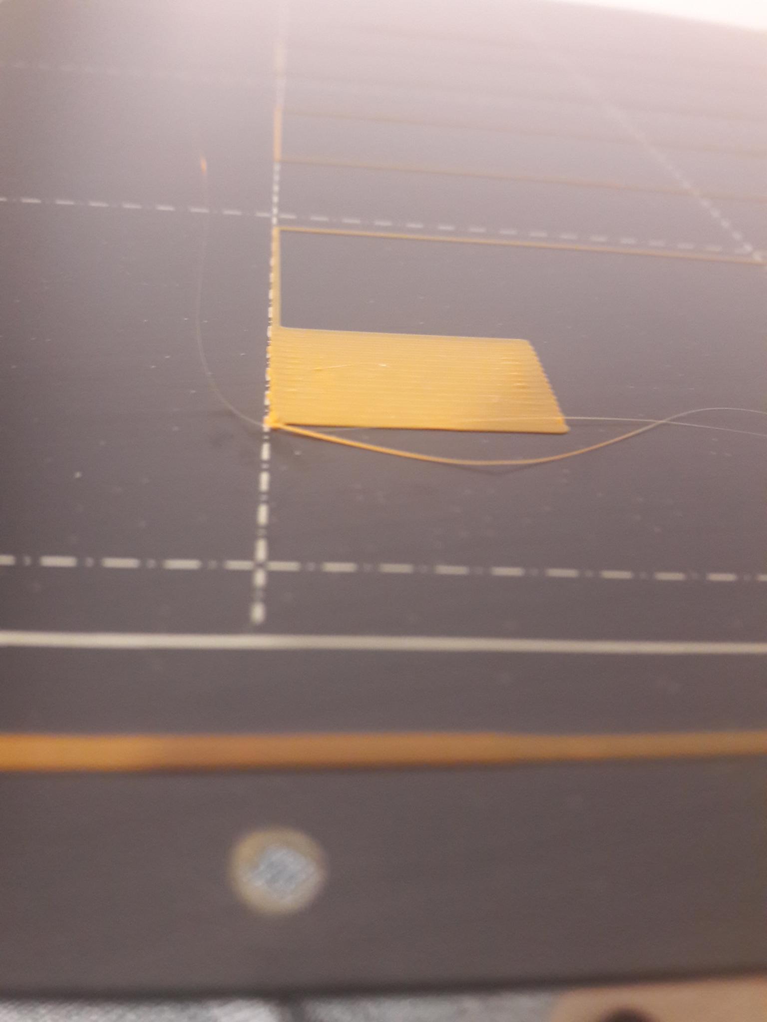

tutu80 Posté(e) Mars 24, 2019 Auteur Partager Posté(e) Mars 24, 2019 Salut, J'ai fait plusieurs impression et n'ai plus aucun soucis. Par contre je dois avoir un problème de matière. Parfois ça "pète". La bobine est neuve et vient de chez ArianePlast. Lien vers le commentaire Partager sur d’autres sites More sharing options...
