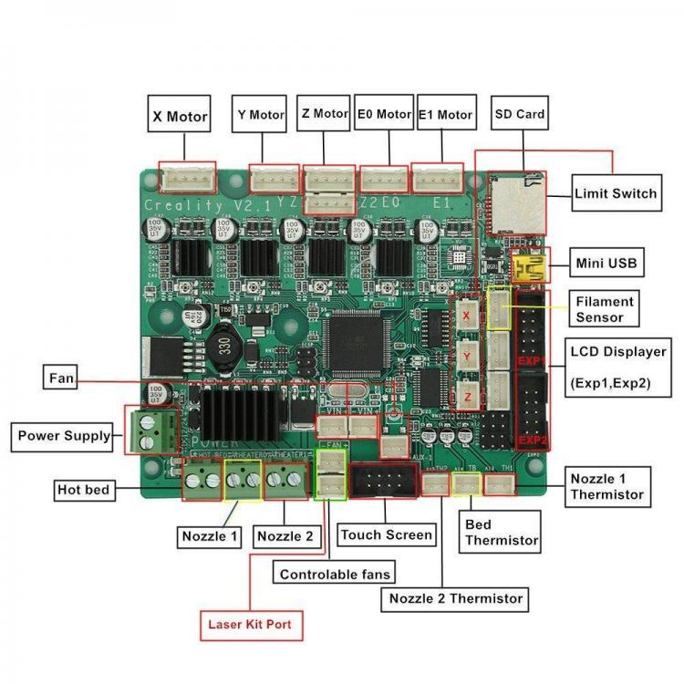

fran6p Posté(e) Mars 23, 2019 Partager Posté(e) Mars 23, 2019 il y a 20 minutes, pompom37 a dit : tout les réglages a suivre derrière et surtout que j'y connais que dalle Le plus simple pour toi est dans un premier temps de rester sur du matériel "Creality" (carte mère / écran). Par exemple sur Amazon (tu pourrais trouver moins cher en achetant sur les sites chinois avec des délais par contre qui seront plus longs) carte mère seule ou carte + écran (tu pourrais réutiliser ton ancien écran mais pour cela tu devrais obligatoirement flasher un Marlin récent (1.1.9) ET pour l'implanter sur cette nouvelle carte, il faudrait aussi que tu inverses le connecteur de la nappe écran de sens (tourner de 180°) pour le mettre dans la prise EXP1) . D'autant plus que contrairement à ce que dis @cylon, si tu prends une carte mère pour CR10S (au moins la V2.1), le firmware est flashé sur celle-ci. Par contre c'est une ancienne version de Marlin qui est installée. En faisant ainsi, tu n'aurais qu'à reconnecter aux bons endroits les différentes prises, en te basant par exemple sur une schéma comme celui-ci: C'est toi qui vois . Pour info, mon imprimante c'est une CR10 avec une des premières cartes (elle possède un PCB noir et aussi un jumper à déplacer si l'on veut pouvoir installer le chargeur de démarrage (bootloader) et/ou flasher un nouveau firmware. Elle fonctionne très bien. Et je n'ai pas eu besoin de flasher quoi que ce soit (même si je sais faire). Les modifications de mes pas moteurs (extrudeur et axe Z) sont placées dans mon gcode de début (M92 E419 pour l'extrudeur Titan et M92 Z1200 pour mon axe Z (double tige filetée trapézoïdale entrainées par une courroie et des poulies de 60 dents le tout via un seul moteur placé en haut de la structure). Lien vers le commentaire Partager sur d’autres sites More sharing options...

pompom37 Posté(e) Mars 23, 2019 Auteur Partager Posté(e) Mars 23, 2019 Merci fran6p pour tes renseignements c'est bien ce que j'avais lu sur la carte CR10S V2.1 que le firmware était déjà dessus et qu'il n'y avait juste à changer de version de Marlin via Octoprint donc je vais regarder ca de près de toute façon si je change la carte je changerai également l'écran et je te remercie pour la photo de la carte Jean claude je vois que tu recherche ou j'ai pu intervenir mais cela me dérange en aucun cas d'ailleurs sur le forum MB si tu clique sur mon pseudo et dans statistique tu peu voir tout ce que j'ai poster d'ailleurs je suis modérateur sur ce site maintenant comme tu le dit c'est bien d'avoir plusieurs avis avant de se lancer dans ce style de changement sur la cr10 surtout quand on y connais rien mais ca va venir je vais apprendre Lien vers le commentaire Partager sur d’autres sites More sharing options...

pompom37 Posté(e) Mars 24, 2019 Auteur Partager Posté(e) Mars 24, 2019 Le 23/03/2019 at 15:44, fran6p a dit : Le plus simple pour toi est dans un premier temps de rester sur du matériel "Creality" (carte mère / écran). Par exemple sur Amazon (tu pourrais trouver moins cher en achetant sur les sites chinois avec des délais par contre qui seront plus longs) carte mère seule ou carte + écran (tu pourrais réutiliser ton ancien écran mais pour cela tu devrais obligatoirement flasher un Marlin récent (1.1.9) ET pour l'implanter sur cette nouvelle carte, il faudrait aussi que tu inverses le connecteur de la nappe écran de sens (tourner de 180°) pour le mettre dans la prise EXP1) . D'autant plus que contrairement à ce que dis @cylon, si tu prends une carte mère pour CR10S (au moins la V2.1), le firmware est flashé sur celle-ci. Par contre c'est une ancienne version de Marlin qui est installée. En faisant ainsi, tu n'aurais qu'à reconnecter aux bons endroits les différentes prises, en te basant par exemple sur une schéma comme celui-ci: C'est toi qui vois . Pour info, mon imprimante c'est une CR10 avec une des premières cartes (elle possède un PCB noir et aussi un jumper à déplacer si l'on veut pouvoir installer le chargeur de démarrage (bootloader) et/ou flasher un nouveau firmware. Elle fonctionne très bien. Et je n'ai pas eu besoin de flasher quoi que ce soit (même si je sais faire). Les modifications de mes pas moteurs (extrudeur et axe Z) sont placées dans mon gcode de début (M92 E419 pour l'extrudeur Titan et M92 Z1200 pour mon axe Z (double tige filetée trapézoïdale entrainées par une courroie et des poulies de 60 dents le tout via un seul moteur placé en haut de la structure). est ce la même carte en version 2.1 dans tes liens de la carte seule ou la carte avec écran merci Lien vers le commentaire Partager sur d’autres sites More sharing options...
fran6p Posté(e) Mars 26, 2019 Partager Posté(e) Mars 26, 2019 Le 24/03/2019 at 20:36, pompom37 a dit : est ce la même carte en version 2.1 dans tes liens de la carte seule ou la carte avec écran D'après les photos, c'est le même modèle: la version 2.1 Le 24/03/2019 at 20:36, pompom37 a dit : merci De rien Pour remercier un contributeur, tu peux aussi cliquer sur le cœur au bas de son post (il offre aussi d'autres possibilités ). Ça permet de réagir / d'indiquer son "opinion" sans forcément devoir compléter par écrit un post. Lien vers le commentaire Partager sur d’autres sites More sharing options...
