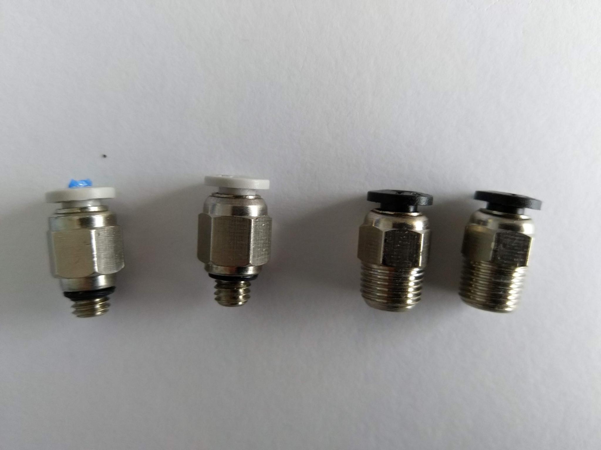

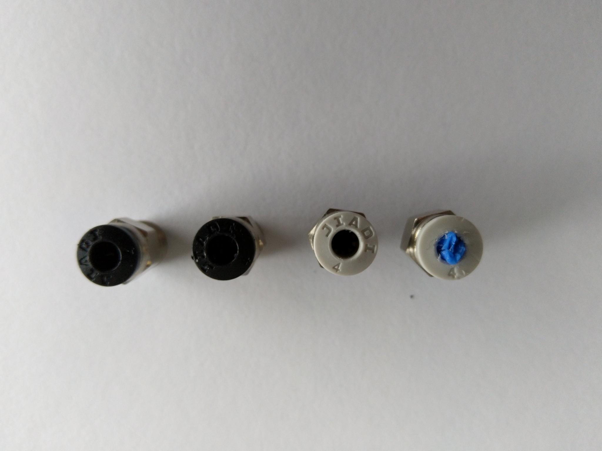

Bosco2509 Posté(e) Mars 23, 2019 Partager Posté(e) Mars 23, 2019 Salut ! Je rejoins (enfin peut être) la famille des possesseurs de A10M. Et comme l'a si bien fait indiquer @Jean-Claude Garnier... j'ai un nouvel os à ronger. Et @fran6p va pouvoir me le confirmer : La guigne ne te quitte pas décidémment. https://photos.app.goo.gl/swoVKrXGDS1K7GSG8 Cela fait 72 heures (un peu moins) que je l'ai. Je ne suis pas vraiment débutant... vu que j'ai déjà eût une Creality CR-10 et une Dagoma Discovery 200. Aussitôt monté, j'ai lancé une impression d'un cube de 30x30mm... Rien d'extraordinaire pour un cube en impression mono-couleur... hormis un peu de sous-extrusion. J'ai changé le tube PTFE pour des Capricorn... rien d'extraordinaire... je pensais bien faire... A la recherche de ce soucis de sous-extrusion... j'ai enfin mis le doigt dessus... voyez par vous même : Au bout de seulement 8 tentatives d'impressions... plus j'imprimais, plus les extrudeurs forçait à tenter de passer le filament... et le 2e extrudeur n'a jamais réussi à pousser le filament.... voilà dans quel état ont fini mes tubes capricorn : bouffés... rongés... écrasés... Si vous trouvez cela normal... moi non. Et l'un des raccords pneufit... impossible de retirer le tube... IL EST COINCE DEDANS ! Et... forcément... le problème est sur les 4 raccords pneufit... Je vais les changer pas le choix. Mais je vais contacter Geetech pour leur signaler... ce n'est pas vraiment normal... de devoir déjà changer des pièces sur une machine neuve... PS : Et forcément... j'ai quelques pièces d'avance... 1 raccord de chaque... mais pas 2... donc je suis coincé jusqu'à recevoir les raccords manquant. Lien vers le commentaire Partager sur d’autres sites More sharing options...
bernard3D Posté(e) Mars 23, 2019 Partager Posté(e) Mars 23, 2019 Pour me débarrasser des pneufits, j'ai installé ceci sur ma CR-20 à la place:https://www.hotends.fr/fr/home/71-magnetmk10.html C'est radical et efficace. 1 Lien vers le commentaire Partager sur d’autres sites More sharing options...
Bosco2509 Posté(e) Mars 23, 2019 Auteur Partager Posté(e) Mars 23, 2019 il y a 1 minute, bernard3D a dit : Pour me débarrasser des pneufits, j'ai installé ceci sur ma CR-20 à la place:https://www.hotends.fr/fr/home/71-magnetmk10.html C'est radical et efficace. Joli... mais impossible sur la A10M... les raccords sur le Hotend sont côté à côte... en raison de la double extrusion... il n'y a pas la place pour mettre ce système aimanté... c'est dommage. Mais merci quand même. Lien vers le commentaire Partager sur d’autres sites More sharing options...

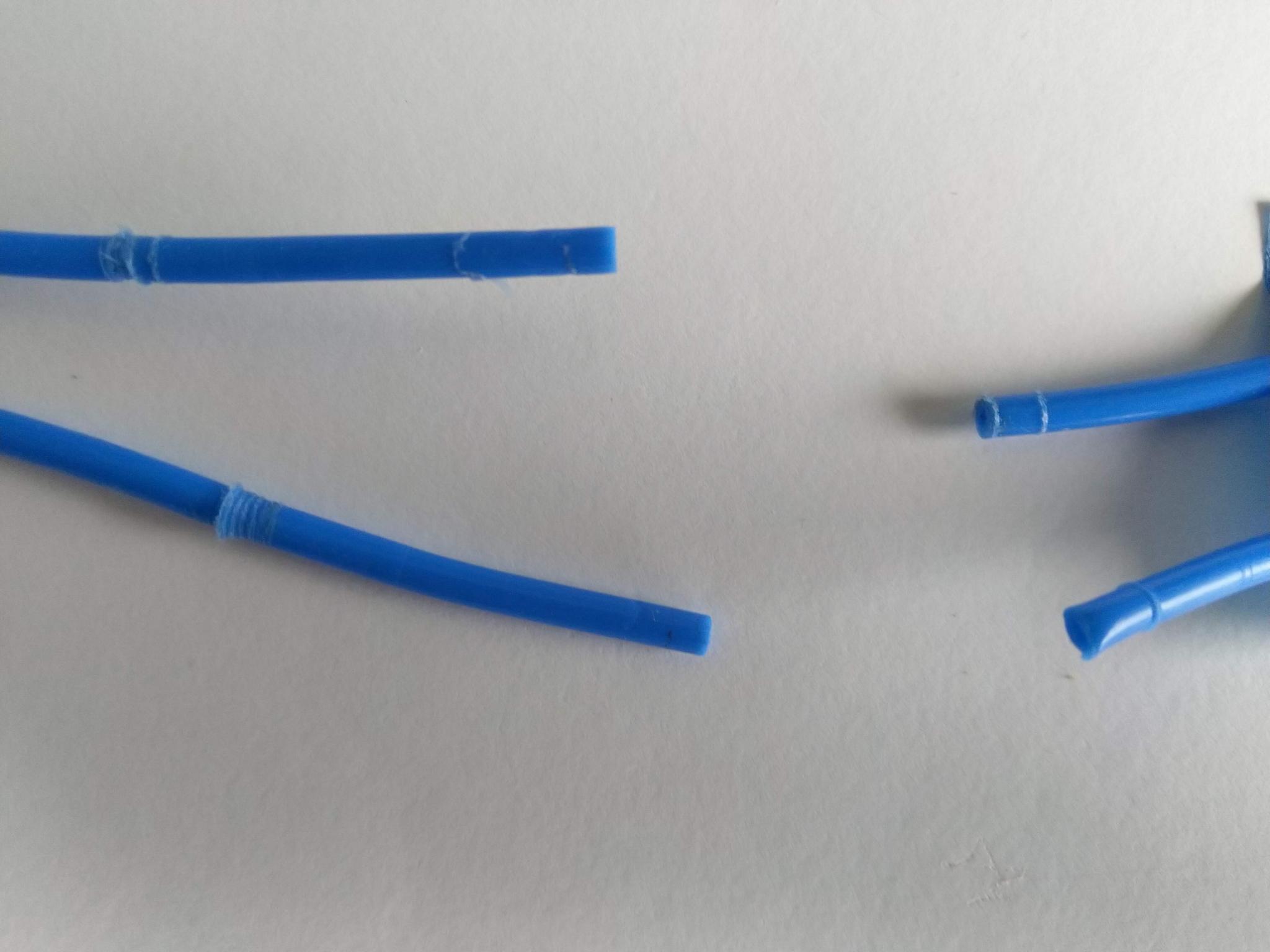

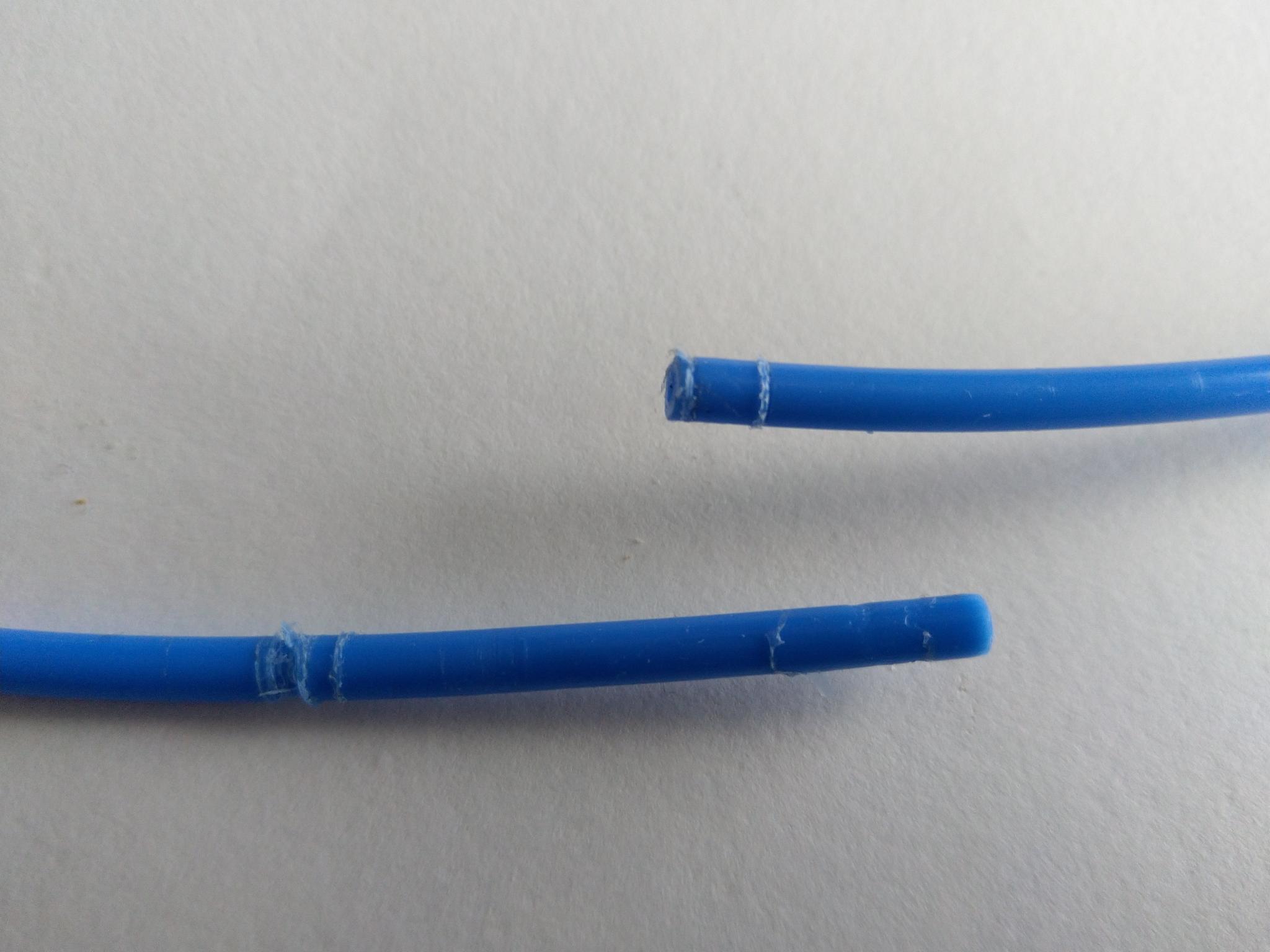

Jean-Claude Garnier Posté(e) Mars 23, 2019 Partager Posté(e) Mars 23, 2019 il y a 32 minutes, Bosco2509 a dit : .. /.. voilà dans quel état ont fini mes tubes capricorn : bouffés... rongés... écrasés... Euh ! T'aurais pas un chat noir, par hasard ? Lien vers le commentaire Partager sur d’autres sites More sharing options...
Bosco2509 Posté(e) Mars 23, 2019 Auteur Partager Posté(e) Mars 23, 2019 à l’instant, Jean-Claude Garnier a dit : Euh ! T'aurais pas un chat noir, par hasard ? Cela compte si c'est un voisin qui est en le propriétaire ?... Lien vers le commentaire Partager sur d’autres sites More sharing options...
Jean-Claude Garnier Posté(e) Mars 23, 2019 Partager Posté(e) Mars 23, 2019 Il y a 1 heure, Bosco2509 a dit : .. /.. Cela compte si c'est un voisin qui est en le propriétaire ?... Oui. Cherche pas plus loin : ça infuse par capillarité. Le simple fait de le REGARDER passer, et encore pire de lui filer des croquettes en douce aggrave ton cas. 1 Lien vers le commentaire Partager sur d’autres sites More sharing options...
Bosco2509 Posté(e) Mars 23, 2019 Auteur Partager Posté(e) Mars 23, 2019 Bon... le chat est hors de cause... Des fois... faut se regarder dans un miroir... Merci à @Alice_Wonderland qui est entendant parler de ma détresse est venu avec les pièces de rechange de sa CR-10. Et... accessoirement... deux cerveaux valent toujours mieux qu'un... cela me coûte de l'admettre : Mais j'ai fait des conneries. En cherchant les causes de sous-extrusion... Alice m'a dit : "Ton corps de chauffe serait pas bouché par hasard ? Il n'y aurait pas un bouchon ?" Et... elle avait raison... il y avait un bouchon... et pas un petit... causé par mes tentatives visiblement. Je suis en train de déboucher... et déjà... le filament sort de la buse rien qu'en poussant désormais. Visiblement... je tiens la source de sous-extrusion. Lien vers le commentaire Partager sur d’autres sites More sharing options...

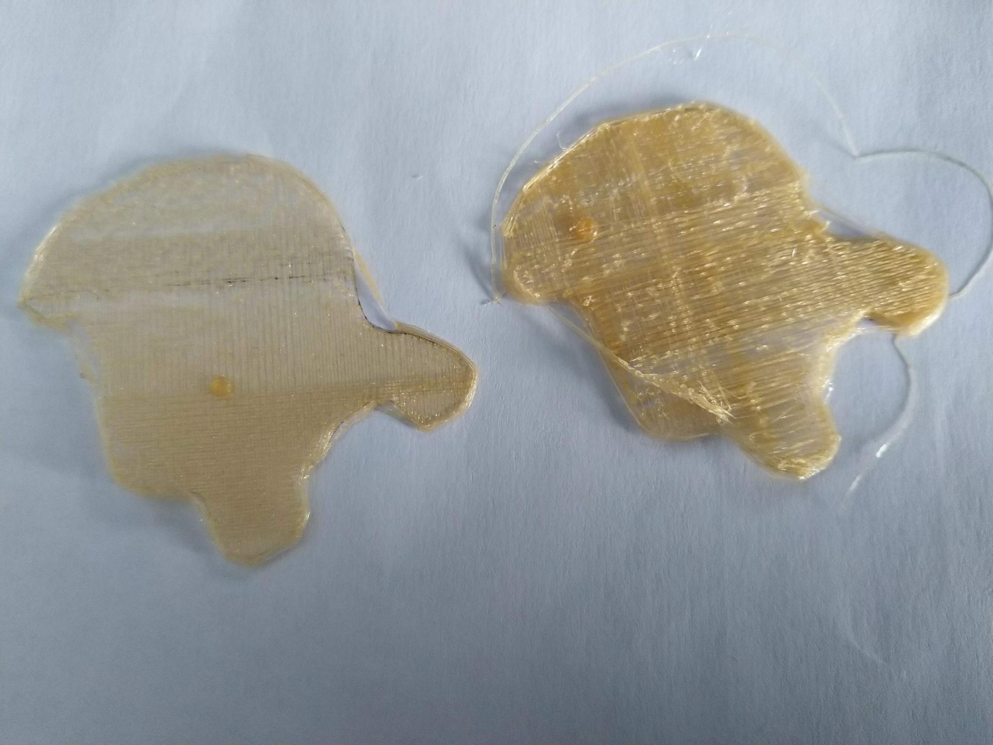

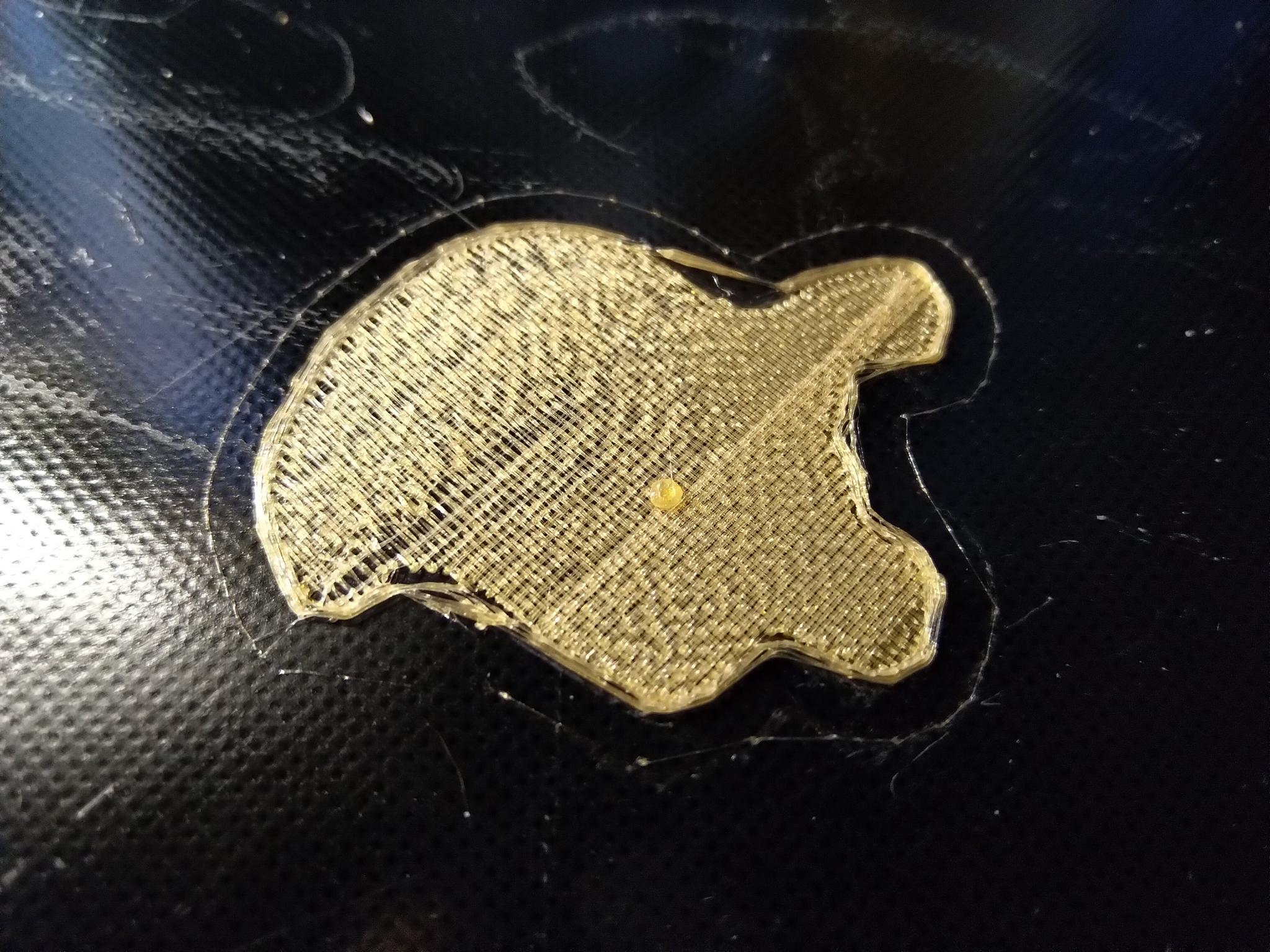

Bosco2509 Posté(e) Mars 25, 2019 Auteur Partager Posté(e) Mars 25, 2019 Bon... finalement... je n'arrive pas à imprimer avec cette Geetech A10M... 3 jours de tentatives... 3 jours d'échecs... 9 impressions tentés ce matin... voyez le résultat de la dernière et de celle d'avant : Il y a un soucis de sous-extrusion. La sous-extrusion s'explique que l'entré n°1 de l'extrudeur 0 pousse le filament... mais celui-ci remonte par l'entrée n°2 de l'extrudeur 1. Forcément quand viens le tour de l'extrudeur n°1 de pousser... il y a bouchon... et cela bloque. Résultat le filament se fait grignoter... et je me retrouve avec un beau bouchon a retirer. Et... pas besoin de vous faire un dessin : Je vais pas passer toutes mes journées à déboucher l'imprimante. En l'état... cela fonctionne pas... et je vais pas garder une imprimante qui n'imprime pas. Je vais donc contacter AMAZON, pour qu'il me propose une solution. Voilà pour les nouvelles. Lien vers le commentaire Partager sur d’autres sites More sharing options...
Jean-Claude Garnier Posté(e) Mars 25, 2019 Partager Posté(e) Mars 25, 2019 Hé oui, camarade... Tu rencontres le problème que j'ai déjà décrit : "on" met sur le marché des concepts qui n'ont même pas été essayés, typiquement ce genre de têtes multiples. Et encore, celle là n'a QUE deux entrées de filaments. Imagine un peu, y'a la même avec quatre entrées. N'importe quoi. Pour moi, la solution la moins pire, c'est celle avec le conduit en Y, où le fil inutilisé est rétracté en amont de l'embranchement. Et sinon bien sûr le top c'est la tête basculante : deux buses distinctes, la possibilité d'imprimer des matières à températures différentes, pas de purge, le vrai pied. Lien vers le commentaire Partager sur d’autres sites More sharing options...
Bosco2509 Posté(e) Mars 25, 2019 Auteur Partager Posté(e) Mars 25, 2019 (modifié) Par contre... j'ai bien le système de branchement sur la tête de la Geetech... avec son connecteur rapide... sa reprise automatique de l'impression après coupure de courant... le détecteur de fin de filament... le plateau auto-adhérent... vraiment, j'ai trouvé les "petits ajouts" comparé à ma précédent CR-10 sympa. Mais là... NON et NON ! Pas moyen d'arriver à imprimer. J'ai testé avec 4 filaments PLA différents... rien a faire. J'ai testé avec PETG et ABS... pareil... rien a faire... Donc là... je la démonte. Je remet les pièces d'origine. Je la nettoie à l'Isopropanol bien comme il faut... et je la remballe dans son carton. Avantage de l'avoir acheté sur Amazon... j'ai jusqu'au 20 Avril pour la renvoyer si j'étais pas satisfait. Si Amazon accepte de la reprendre (et je vois pas pourquoi ils refuseraient)... je me fais rembourser... et j'achète une Geetech A10... a simple extrusion (et au passage j'économise 100€). Toutes mes tentatives de passer à la double extrusion ont menés au désastre... donc j'arrête les frais en voulant une imprimante a double extrusion. Au mieux... comme tu le suggère @Jean-Claude Garnier, c'est d'essayer avec un triangle... mais pas avec une tête double. PS : Le triangle que je vendait... je l'ai "refilé" à @Alice_Wonderland, si un jour je retrouve ma motivation à la double extrusion... j'irais chez elle lui emprunter. Je vais d'ailleurs en discuter 2 mot avec elle... vu que le disque dur de son PC est en panne, j'y vais pour la dépanner... je lui en toucherai 2 mots. Modifié (le) Mars 25, 2019 par Bosco2509 Lien vers le commentaire Partager sur d’autres sites More sharing options...
Jean-Claude Garnier Posté(e) Mars 25, 2019 Partager Posté(e) Mars 25, 2019 (modifié) Réfléchis bien avant de la rendre, quand-même. Là tu as tout ce qui faut pour la double extrusion (sauf une tête qui va bien) Si tu repars sur une A10, t'auras qu'un seul extrudeur, si un jour ça te re-tente, tu devras repartir à zéro, racheter des trucs et des machins. Sans compter qu'en attendant, t'es à poil..... Mais bon, moi ce que j'en dis, hein.... Modifié (le) Mars 25, 2019 par Jean-Claude Garnier 1 Lien vers le commentaire Partager sur d’autres sites More sharing options...
Bosco2509 Posté(e) Mars 25, 2019 Auteur Partager Posté(e) Mars 25, 2019 (modifié) Pas faux mon cher @Jean-Claude Garnier ! En l'état... je suis coincé... je ne peut ni imprimer un éventuel adaptateur pour y mettre une tête simple... ni imprimer le plus simple des cubes. Je suis "à poil" là ! Tu as en parti raison sur le fait que si je repars sur une A10, je devrais repartir de zéro.... je devrais racheter des machins... etc... Pas tant que cela en réalité... vu que j'avais acheté des moteurs hanpose et d'autres choses pour monter la double extrusion sur la CR-10... j'ai conservé la plupart des pièces. Je dois avoir... 90% des éléments nécessaire... si je compte la carte qui est en chemin... et le triangle que je vais récupérer (ou racheter éventuellement)... Au mieux... JE VEUT SIMPLEMENT POUVOIR IMPRIMER ! Je me contenterai de la simple extrusion pendant un moment. Car après tout... beaucoup se contente de la simple extrusion. Depuis que j'essai de passer en double extrusion, cela ne me mène qu'à des catastrophes... je vais retenir la leçon je pense. J 'ai également contacté Geetech qui m'ont proposé de leur envoyer les pièces défectueuses... la tête, les tubes, les connecteurs pneufit, etc... je dois démonter la machine pour n'envoyer que les pièces concernés. Ils sont sympa de répondre si rapidement... mais la réponse ne me satisfait guère. Je préfère utiliser ma garanti Amazon... et être remboursé... car : 1. Ma période de garantie "satisfait ou remboursé" se termine le 20 Avril 2. Envoyer les pièces pour qu'elles soient remplacés par Geetech... mais combien de temps cela prendra-t-il ?... Si je reçois les nouvelles pièces après le 20 Avril et que cela ne résoud pas le problème... je me retrouverai coincé à négocier avec Geetech... et en attendant, j'aurais une imprimante qui n'imprime pas, je serai donc toujours "à poil". 3. C'est la prudence que de faire fonctionner la garanti Amazon. On est que J+4 après la date de livraison, je rappel.... elle a dû fonctionner... 45 minutes correctement. Donc voilà... Modifié (le) Mars 25, 2019 par Bosco2509 Lien vers le commentaire Partager sur d’autres sites More sharing options...
