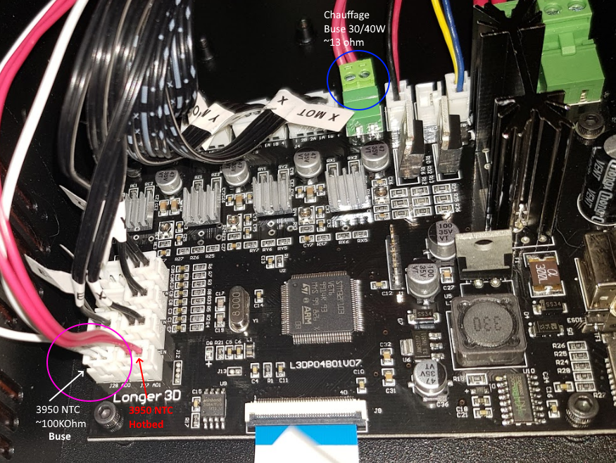

martial Posté(e) Mars 25, 2019 Auteur Partager Posté(e) Mars 25, 2019 (modifié) Attend si je résume les fils blanc /thermistance Les rouges cartouches de chauffe donc ceux qui m’intéresse sont les blancs c’est tout Modifié (le) Mars 25, 2019 par martial Lien vers le commentaire Partager sur d’autres sites More sharing options...
Epsylon3 Posté(e) Mars 25, 2019 Partager Posté(e) Mars 25, 2019 yep, en rose ici : Lien vers le commentaire Partager sur d’autres sites More sharing options...

jp73 Posté(e) Mars 26, 2019 Partager Posté(e) Mars 26, 2019 Bon c est ta CTN de la buse qui merde la résistance tu débrouille pour la maintenir sur le connecteur delà carte mère ou tu à marqué 3950 NTC 100k buse Lien vers le commentaire Partager sur d’autres sites More sharing options...
martial Posté(e) Mars 26, 2019 Auteur Partager Posté(e) Mars 26, 2019 il y a 43 minutes, jp73 a dit : Bon c est ta CTN de la buse qui merde la résistance tu débrouille pour la maintenir sur le connecteur delà carte mère ou tu à marqué 3950 NTC 100k buse je met donc la résistance dans les (trous) au niveau des fils blanc en les coinçant comme je peut ? Lien vers le commentaire Partager sur d’autres sites More sharing options...
jp73 Posté(e) Mars 26, 2019 Partager Posté(e) Mars 26, 2019 Non sans la CTN tu as pas des petites pinces crocodiles Lien vers le commentaire Partager sur d’autres sites More sharing options...
martial Posté(e) Mars 26, 2019 Auteur Partager Posté(e) Mars 26, 2019 j'enlève le connecteur est je met la résistance sur les picots Lien vers le commentaire Partager sur d’autres sites More sharing options...
jp73 Posté(e) Mars 26, 2019 Partager Posté(e) Mars 26, 2019 oui sur les picots de la carte mère tu peux souder sur les picots ou directement coté soudure de ton connecteur Lien vers le commentaire Partager sur d’autres sites More sharing options...
martial Posté(e) Mars 26, 2019 Auteur Partager Posté(e) Mars 26, 2019 Test effectué avec la résistance et voilà l’affichage Lien vers le commentaire Partager sur d’autres sites More sharing options...
jp73 Posté(e) Mars 26, 2019 Partager Posté(e) Mars 26, 2019 Bon on avance traduction de ton premier message ( Êtes-vous sûr de récupérer l'impression) C est bon signe le verdict ta CTN est mal en point change la ton deuxième message d erreur tu aquites et tu recommences une idée me vient interverti la CTN du plateau de la tête d impression tu devrais avoir une erreur sur le plateau Lien vers le commentaire Partager sur d’autres sites More sharing options...
