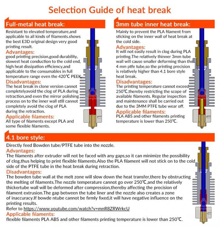

lion02 Posté(e) Mars 24, 2019 Partager Posté(e) Mars 24, 2019 Je reviens sur tes propos comme quoi la makerbot replicator 2x etait orientée pour l'abs, regarde les solutions ci dessous tu es peut être dans le premier cas de figure qui nest pas trop compatible avec le pla Lien vers le commentaire Partager sur d’autres sites More sharing options...
v tec Posté(e) Mars 24, 2019 Auteur Partager Posté(e) Mars 24, 2019 ok mais ça ne marche meme pas avec l abs.... Lien vers le commentaire Partager sur d’autres sites More sharing options...
v tec Posté(e) Mars 24, 2019 Auteur Partager Posté(e) Mars 24, 2019 je viens de faire le montage 3mm tube inner, avec ce que j avais sous la main, le premier test à echoué, je recommence, mon plateau etait pas forcement bien regler Lien vers le commentaire Partager sur d’autres sites More sharing options...
