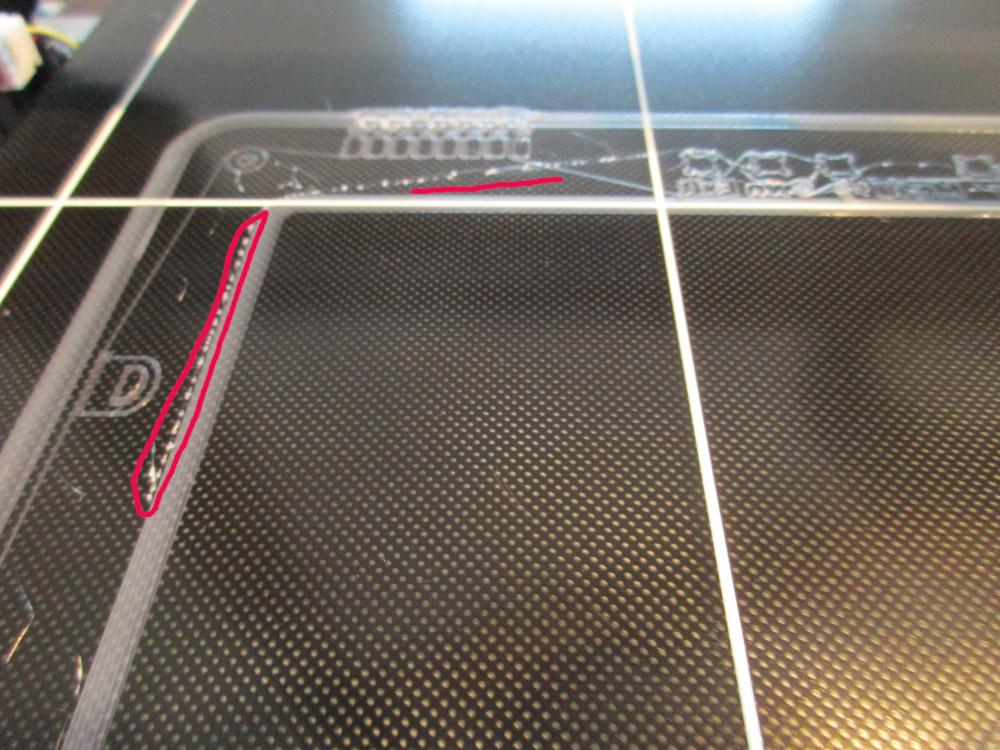

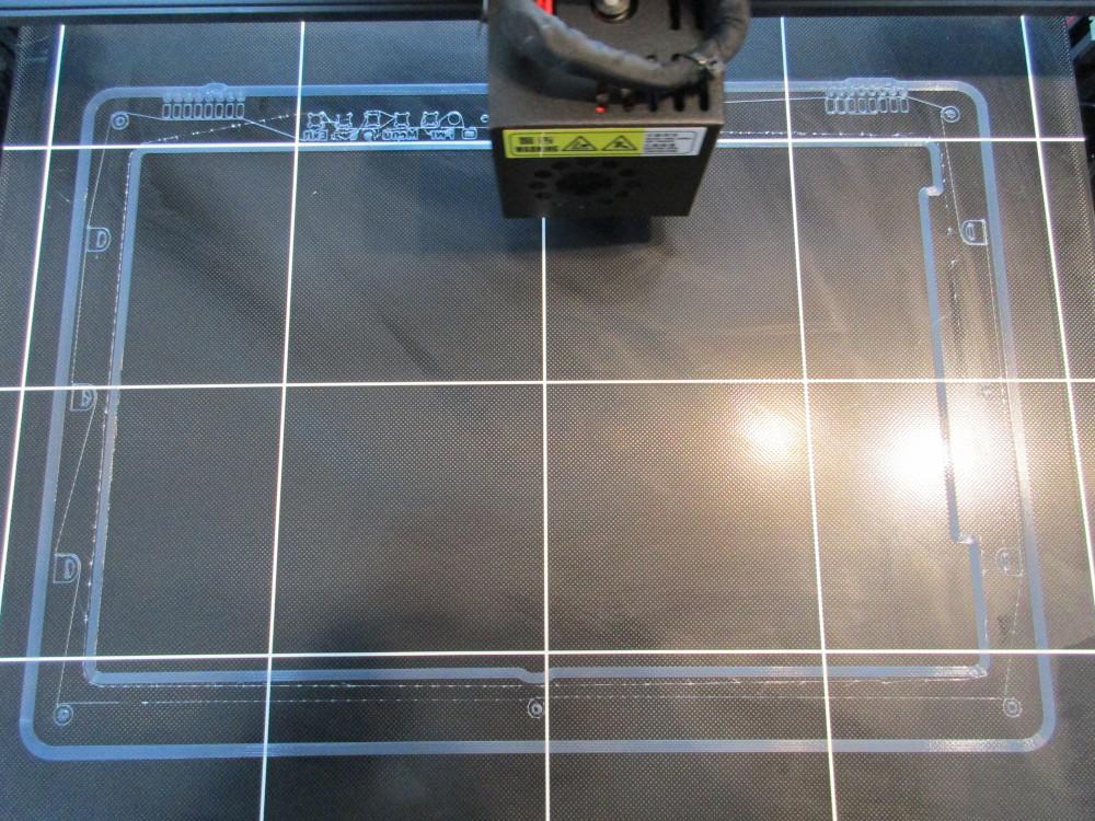

Gaara Posté(e) Mars 24, 2019 Partager Posté(e) Mars 24, 2019 Salut à tous, Je débute en impression, j'ai une Chiron et une Tornado depuis peu, une semaine environ. Je me demandais, est-ce que les traces "boulettes" de la première couche font partie du process, ou peut-on les diminuer ? C'est juste pour une question esthétique, la partie sur le bed sera la partie visible de ma pièce. Je me dis que c'est parce que j'écrase de trop ? ou la buse un peu chaud ? Je suis à 210°C et bed à 60°C Merci Lien vers le commentaire Partager sur d’autres sites More sharing options...
tutu80 Posté(e) Mars 24, 2019 Partager Posté(e) Mars 24, 2019 (modifié) Salut, J'ai l'impression qu'effectivement ta buse est trop basse À confirmer avec l'avis d'autres personnes Modifié (le) Mars 24, 2019 par tutu80 Lien vers le commentaire Partager sur d’autres sites More sharing options...

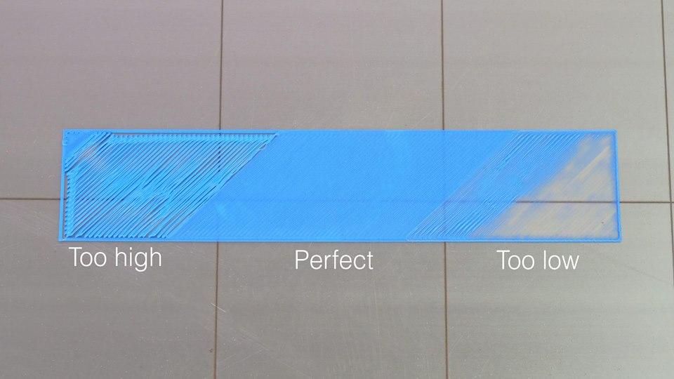

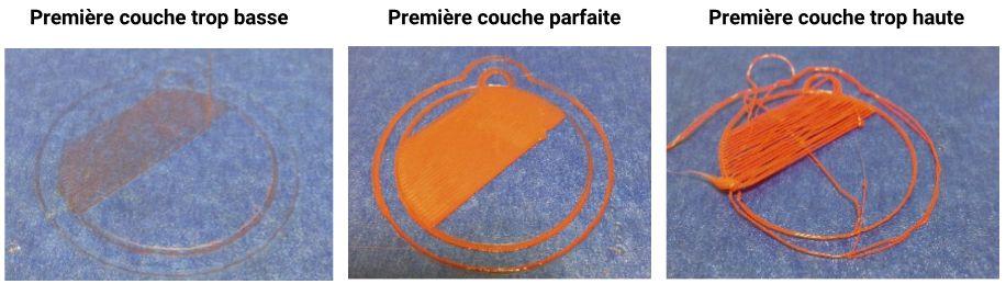

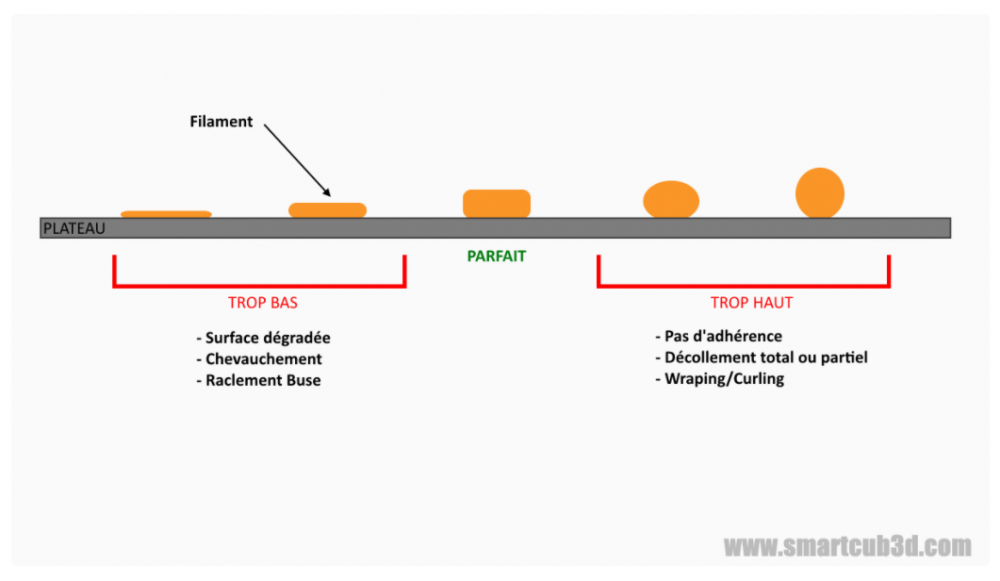

Bosco2509 Posté(e) Mars 24, 2019 Partager Posté(e) Mars 24, 2019 (modifié) Hum... je dirais les 3 : Rétractation insuffisante Température trop élevé Buse trop écrasé Les gouttelettes... c'est soit une rétracation insuffisante, soit une température trop élevé. Mais au vu de ta première couche... tu est trop écrasé. Je te laisse comparer : C'est avec l'expérience qu'on trouve le bon réglage pour une première couche parfaite. Les gouttelettes peuvent être dû à une couche trop écrasé. Si du filament a de la peine a sortir de la buse, a cause que la buse écrase trop... le manquant sortira lors des mouvements... ce qui peut provoquer ce genre de gouttelettes. Modifié (le) Mars 24, 2019 par Bosco2509 Lien vers le commentaire Partager sur d’autres sites More sharing options...
Gaara Posté(e) Mars 24, 2019 Auteur Partager Posté(e) Mars 24, 2019 (modifié) Ok merci ! (désolé j'ai oublié d'activer la notif) Alors j'ai recommencé avec le bed 0.1 plus bas, et 8mm de rétractation au lieu de 6. C'est mieux, même si le phénomène apparait toujours un peu. Du coup ça imprime toujours, c'est un prototype et je vais voir s'il n'y a pas d'autres réglages à faire. C'est possible de faire disparaitre entièrement ces traces ? On dirait que le filament coule toujours un peu lorsque la buse se déplace. Modifié (le) Mars 24, 2019 par Gaara Lien vers le commentaire Partager sur d’autres sites More sharing options...
