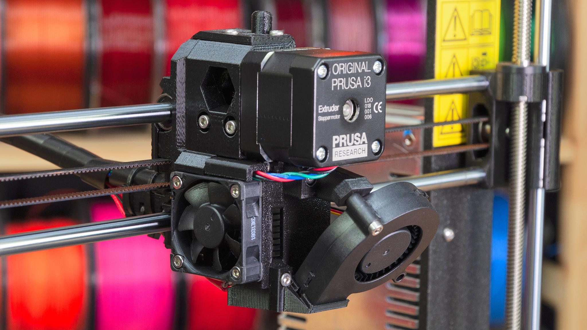

Guillaume3D Posté(e) Mars 24, 2019 Partager Posté(e) Mars 24, 2019 (modifié) Yop, (@Kachidoki) J'aimerais bien changer mon chariot de l'axe X par celui de la Prusa Original. Qui la déjà fait ? J'ai trouvé sur Thingiverse ces deux liens: - https://www.thingiverse.com/thing:2735475/makes - https://www.thingiverse.com/thing:3226689 Est-ce qu'ils correctes ? Peut-on trouver les plans originaux de l'extrudeur de la Prusa MK3 ? Thingiverse: Prusa MK3 Original: Ensuite, je devrais acheter quoi ? Est-ce qu'un kit comme ça est bon ? Dans le kit il n'y a pas de roulements à billes, il y en pas besoin ? Modifié (le) Mars 24, 2019 par Guillaume3D Lien vers le commentaire Partager sur d’autres sites More sharing options...
Walli Posté(e) Mars 24, 2019 Partager Posté(e) Mars 24, 2019 (modifié) Le lien pour les stl est celui ci: https://www.prusa3d.com/prusa-i3-printable-parts/ attention, il ny a pas le capteur Pinda dans ton kit, ce dernier nécessite aussi le lit chauffant mk52. Modifié (le) Mars 24, 2019 par Walli Lien vers le commentaire Partager sur d’autres sites More sharing options...
Guillaume3D Posté(e) Mars 24, 2019 Auteur Partager Posté(e) Mars 24, 2019 (modifié) Il y a 2 heures, Walli a dit : Le lien pour les stl est celui ci: https://www.prusa3d.com/prusa-i3-printable-parts/ attention, il ny a pas le capteur Pinda dans ton kit, ce dernier nécessite aussi le lit chauffant mk52. Merci ! On est pas obligé de prendre une sonde Pinda ? Et pour les roulements, il y en a besoin ? Je crois que la pièce s'appelle "Idler E"... Et c'est normal que dans les fichiers originaux il n'y ait que 3 fichier pour l'extrudeur ? EDIT: J'ai fait des recherches et j'ai compris pas mal de choses. D'abord les roulements sont là jusqu'à la version 2S je crois. La 3 et la 3S utilisent une autre roue dentée. Le capteur de filament est inclus à partir de quel version ? Et surtout vous me conseillez quel version ? J'hésite entre la 2S et la 3... Tout les kit de pignon sur Aliexpress sont pour la 3 et la 3S alors qu'il disent 2/2.5/3.5/3 c'est normal ? Modifié (le) Mars 24, 2019 par Guillaume3D Lien vers le commentaire Partager sur d’autres sites More sharing options...
Guillaume3D Posté(e) Mars 25, 2019 Auteur Partager Posté(e) Mars 25, 2019 Hop, j'ai fait pas mal de recherches et toutes mes questions ont été rêglé. Les plans sont là: https://www.prusa3d.com/prusa-i3-printable-parts/ Les instructions pour l'extrudeur MK2 ou MK3: https://manual.prusa3d.com/Guide/5.+Assemblage+de+l’axe+E+(gaine+spirale)/565?lang=en Il y a besoin de vis M3 de: 10-18-25-30-40mm Et les kit de pignons sur les sites chinois sont effectivement pour les versions MK3/3S. 1 Lien vers le commentaire Partager sur d’autres sites More sharing options...

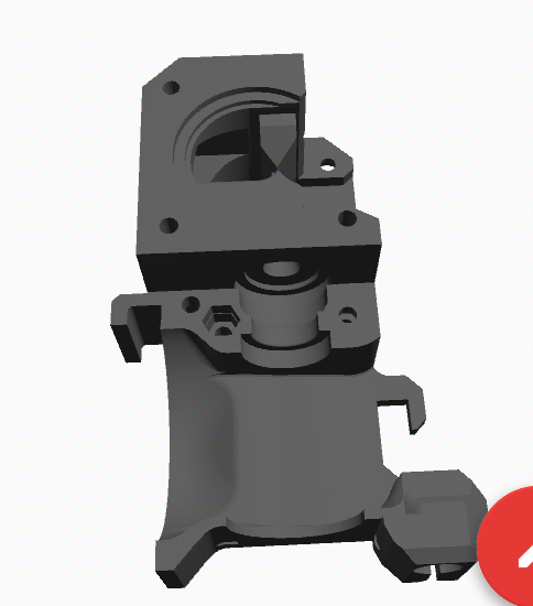

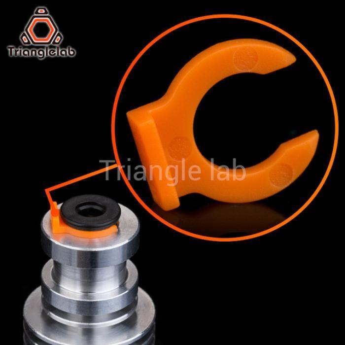

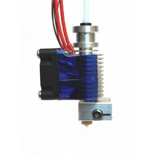

Guillaume3D Posté(e) Mars 25, 2019 Auteur Partager Posté(e) Mars 25, 2019 Je rajoute aussi qu'il faut un E3Dv6 sans PC4-M10/M8. En théorie il faut ça: Mais ça, ça marche ? : Lien vers le commentaire Partager sur d’autres sites More sharing options...
Guillaume3D Posté(e) Mars 25, 2019 Auteur Partager Posté(e) Mars 25, 2019 Il semble y avoir de la place, ai pif je dirais 4mm: Lien vers le commentaire Partager sur d’autres sites More sharing options...

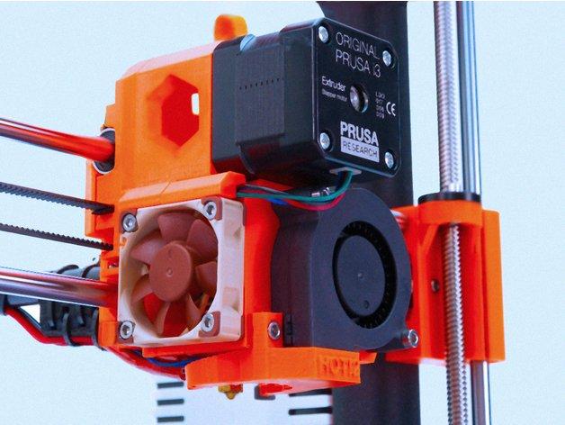

Kachidoki Posté(e) Mars 28, 2019 Partager Posté(e) Mars 28, 2019 Attention, la tête de la MK3S n'intègre plus la butée qui venait taper le endstop, justement parce que ce sont les TMC de la Einsy Rambo qui remplace les endstops grâce au SG. Pour des migrations de machines type i3, le plus simple et le plus proche au niveau architecture, c'est la tête de la MK2.5S. Bien prendre la version sans MMU2S, car le capteur optique n'est pas situé au même endroit sur les version mono et multi-couleurs. Lien vers le commentaire Partager sur d’autres sites More sharing options...

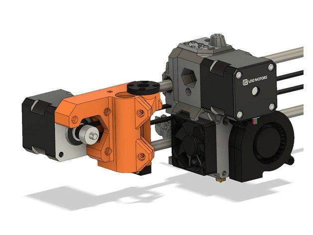

Guillaume3D Posté(e) Mars 28, 2019 Auteur Partager Posté(e) Mars 28, 2019 (modifié) Il y a 5 heures, Kachidoki a dit : Attention, la tête de la MK3S n'intègre plus la butée qui venait taper le endstop, justement parce que ce sont les TMC de la Einsy Rambo qui remplace les endstops grâce au SG. Pour des migrations de machines type i3, le plus simple et le plus proche au niveau architecture, c'est la tête de la MK2.5S. Bien prendre la version sans MMU2S, car le capteur optique n'est pas situé au même endroit sur les version mono et multi-couleurs. Et donc -----ça---- c'est bon ? Le remix (version MK3) m'a l'air vraiment bon ... PS: Sur la tête MK2S il n'y a pas de capteur de filament ?! Original-Prusa-i3-MK2S.zip Modifié (le) Mars 28, 2019 par Guillaume3D Lien vers le commentaire Partager sur d’autres sites More sharing options...
Kachidoki Posté(e) Mars 28, 2019 Partager Posté(e) Mars 28, 2019 Le Bear Upgrade c'est surtout une évolution du chassis, tout en profilés. Celui que tu as posté est basé sur l'ancienne révision des pièces de Prusa. Sur la MK2S il n'y a pas de capteur de filament, uniquement sur MK2.5(S) et MK3(S). Lien vers le commentaire Partager sur d’autres sites More sharing options...
Guillaume3D Posté(e) Mars 28, 2019 Auteur Partager Posté(e) Mars 28, 2019 il y a 48 minutes, Kachidoki a dit : Le Bear Upgrade c'est surtout une évolution du chassis, tout en profilés. Celui que tu as posté est basé sur l'ancienne révision des pièces de Prusa. Si je prend le Bear Extruder, ce ne sera que pour les pièces de l'axe X et les pièces de l'extrudeur. J'ai regardé et on dirait un mix entre l'extrudeur MK3 / MK3S. Par contre, MK2.5 et MK2S c'est pareil ? De même que MK3 et MK3.5 ? Lien vers le commentaire Partager sur d’autres sites More sharing options...
