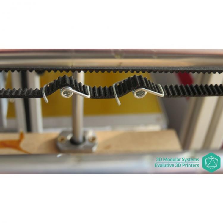

Epsylon3 Posté(e) Mars 25, 2019 Partager Posté(e) Mars 25, 2019 (modifié) Ca ressemble a des courroies un peu trop molles... mais essaies un autre type de remplissage pour comparer... je pense qu'il est possible de mettre des ressorts de pince à linge pour la tendre un tout petit peu sans tout démonter Modifié (le) Mars 25, 2019 par Epsylon3 Lien vers le commentaire Partager sur d’autres sites More sharing options...
Nerwing Posté(e) Mars 26, 2019 Auteur Partager Posté(e) Mars 26, 2019 Merci, je vais retendre mes courrois. Quelqu'un a-t-il une éventuelle autre piste ? Lien vers le commentaire Partager sur d’autres sites More sharing options...

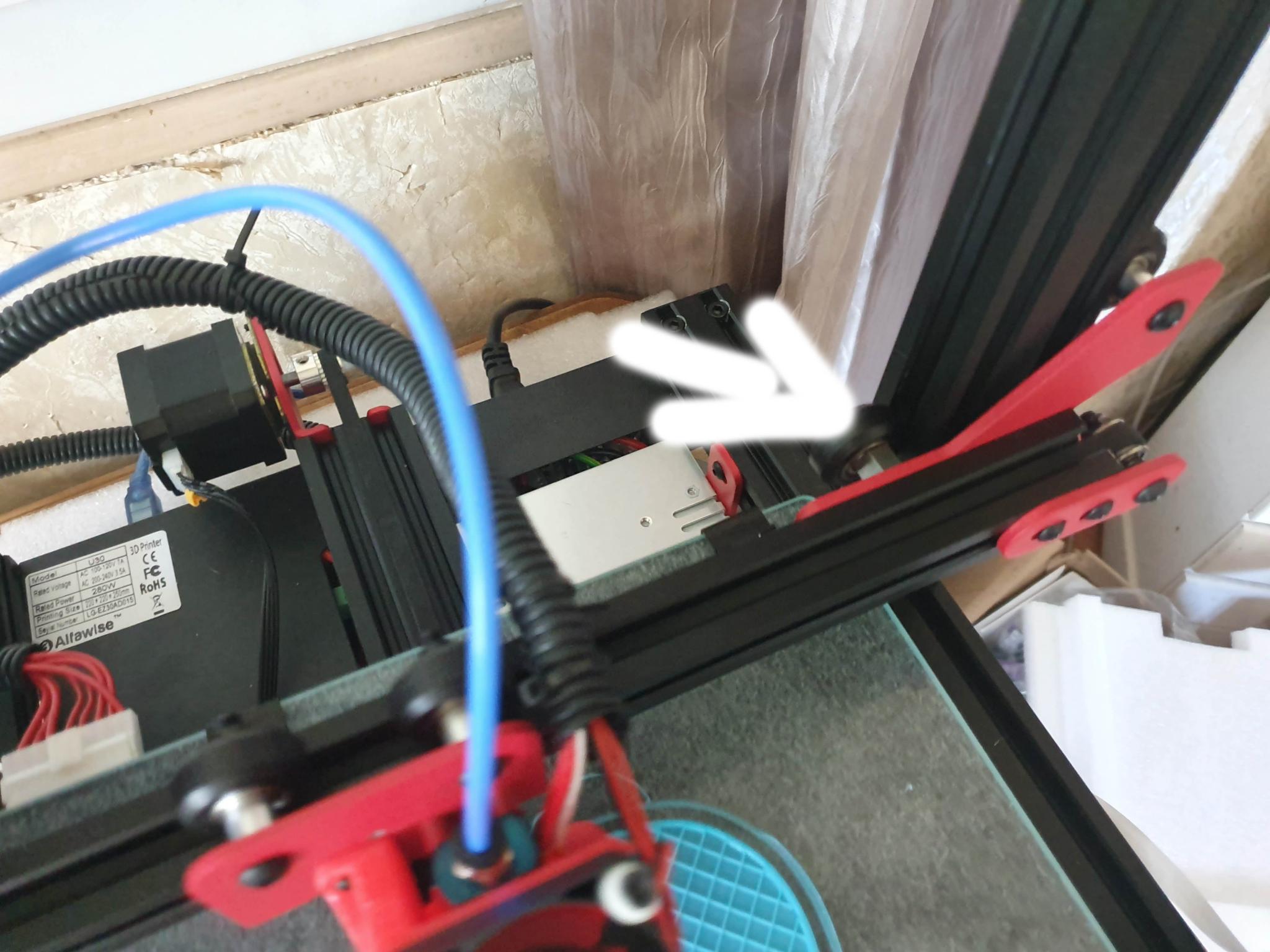

Scoof Posté(e) Mars 28, 2019 Partager Posté(e) Mars 28, 2019 Ok j'ai trouvé d'ou venait ce problème. Car après quelques essais sur mon U30 j'ai pu le reproduire. Il faut desserrer les poulies de l'axe X sur le montant Z. Voir photo. Si c'est trop serré, le moteur a du mal surtout au premiere couches ou la rigidité des extrusions du Z sont le plus rigide (avec la hauteur, elles se détendent.). Il faut desserrer jusqu'à ce que tu puisses tourner manuellement et sans trop de difficulté les poulies à droite (mais tu dois les sentir frotter contre l'axe quand même). Lien vers le commentaire Partager sur d’autres sites More sharing options...
Nerwing Posté(e) Mars 28, 2019 Auteur Partager Posté(e) Mars 28, 2019 Bonjour et merci pour vos réponses. J'ai effectué quelques réglages et voici le résultat. Il y a 16 heures, jp73 a dit : Tu as quoi comme marque de filament, pla ou abs etc....!!! Tu l extrudes à combien en température ? J'ai du PLA ICE filaments acheté sur Amazon. Je l'extrude à 200°C avec un plateau a 60°C Il y a 16 heures, jp73 a dit : Tu as fais le reglage du plateau par rapport à la buse avec un papier ? Je le fais avant chaque impression Il y a 16 heures, jp73 a dit : Sur la photo la parti abîmé s est le côté posé sur la vitre ? En effet Il y a 1 heure, Scoof a dit : Il faut desserrer les poulies de l'axe X sur le montant Z. Mes vis excentriques sont désserées à fond et j'ai un peu de résistance sur le bas de l'axe, cela pourrait-il venir d'un défaut dans les profilés ? Dans les réglages que j'ai fais : J'ai un peu remonté mon coupleur qui n'était qu'a 1mm du moteur (pour permettre plus de flexibilité) J'ai resserré les vis de l'ensemble de l’imprimante qui n'étaient pas très serrées de base... Je suis presque satisfait du résultat, encore un léger wobble sur le bas du cube (a droite sur la photo) et surtout du warping. J'ai changé la vitre de base par un miroir que j'ai poncé au grain 600 pour avoir une adhésion, vous pensez qu'avec un miroir il vaut mieux monter la température du plateau (70°C) ? Lien vers le commentaire Partager sur d’autres sites More sharing options...
Scoof Posté(e) Mars 28, 2019 Partager Posté(e) Mars 28, 2019 Il y a 3 heures, Nerwing a dit : Mes vis excentriques sont désserées à fond et j'ai un peu de résistance sur le bas de l'axe, cela pourrait-il venir d'un défaut dans les profilés ? desserées à fond? si c'est le cas tu devrais être en roue libre sur un des deux roulements à ce niveau là et ton X devrait être sacrément penché vers la droite... Concernant un défaut des profilés c'est l'explication la moins plausible car les tolérances ne varient que très très peu sur 10cm... Dans tous les cas cette résistance est la cause du problème, si tu la sens à la main, pour le moteur c'est d'autant plus difficile, surtout qu'il est tout seul à supporter et devoir soulever le poids de l'axe X . Lien vers le commentaire Partager sur d’autres sites More sharing options...
