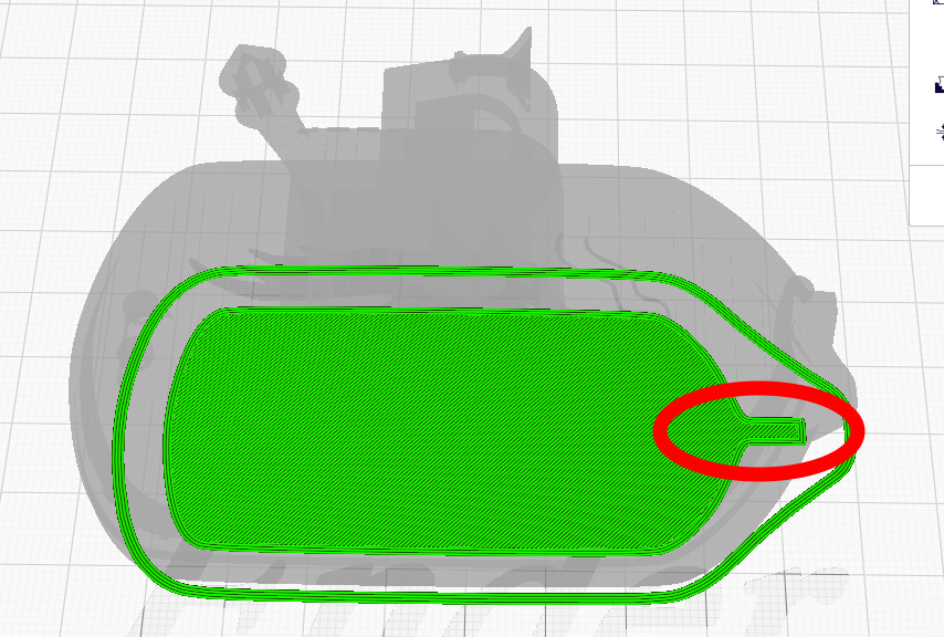

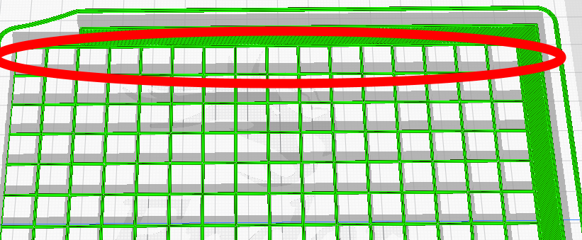

Bonjour à tous,
Je viens d'acquérir une Creality Ender 3.
Pour la 1ère impression (un chat test avec la bobine échantillon) j'ai été agréablement surpris de la facilité et la qualité d'impression : belle finition, bonne adhérence,…
Ensuite, pour la 2ème impression, (2ème chat test avec une autre bobine Neofil3D) j'ai voulu imprimé le bateau test : et là, gros problème d'accroche : le fil n'adhérait pas du tout au plateau !
J'ai donc recalibré le plateau, joué sur les températures, rien n'y faisait. J'ai mis de la colle uhu, et là, ça allait mieux, l'impression a pu se faire.
Sauf que maintenant, dès que je veux imprimer un objet avec une 1ère couche qui à des angles plus vifs (90° voir plus), comme ici l'avant d'une coque du bateau ou un quadrillage, le fil se décolle du plateau.
J'ai pourtant mis de la colle uhu ou de la laque (mais elle ne colle pas aux doigts donc je pense mauvaise), pareil. Températures : 190° / 60°.
Je n'y parviens pas, mon réglage de plateau semble bon (le papier frotte la tête, légère résistance aux 4 coins + centre).
Le plateau d'origine peut-il "s'user", et perdre son adhérence aussi vite ?
Je vois 2 solutions :
    - Acheter le plateau en verre ultrabase
    - Acheter du spray dimafix
Avant de me lancer, quelle solution me conseillerais-vous ? Ai-je raté quelque chose ?
Merci ! 😉

Hello @botbot
Acheter, acheter, toujours acheter.....
Un conseil : le plateau sophistiqué ne s'impose pas DU TOUT. Un verre très ordinaire à la découpe chez Leroy Casto suffit largement, à condition de bien le laver à l'eau très chaude et au Mir
(pour les moins de 20 ans, le "Mir" c'est le produit à vaisselle le plus con ordinaire qui soit, sans additif, sans aloe vera, sans parfum, sans rien que du détergent)
Et la laque, pas besoin de Dimafix non plus, la "Vivelle Dop" extraforte en bombe rouge ou orange c'est la mieux

il y a 1 minute, botbot a dit :
.. /.. Par exemple un verre de ce style : https://www.castorama.fr/verre-cristal-lisse-50-x-50cm-ep-2-5mm/3379710013561_CAFR.prd découpé sur place irai ?
Il y a du verre opalin, crystal, synthétique... Lequel convient le mieux ? 🤔
Prends les dimensions de ton plateau et va au rayon "découpe", comme ça tu te le fais couper directement à la bonne cote.
Prends du verre transparent ORDINAIRE (et surtout pas "synthétique")
En épaisseur 3mm, ça va bien, ça coûte que dalle, si tu le casses c'est pas grave
Si par chance ils en ont en 4mm vazy, moi j'en ai pas trouvé par chez moi (mais j'ai ptêt pas bien cherché)
Y'en a qui le dépolissent au papier de verre, perso j'en ai pas eu besoin, ça tient au poil
(J'ai poncé les 4 chants pour pas me blesser les mimines, c'est facile à faire. Certains magasins le font pour toi, ça a un surcoût)
