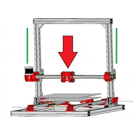

DKSM Posté(e) Avril 10, 2019 Partager Posté(e) Avril 10, 2019 Oui juste pour corriger le léger jeu qu'il y avait lors de la réception Le plus long a été de régler parfaitement la différence de hauteur de l'axe X/Z sur les deux poteaux pour que ce soit parfaitement identique des deux côtés (les lignes vertes) Lien vers le commentaire Partager sur d’autres sites More sharing options...
Alex57 Posté(e) Avril 10, 2019 Auteur Partager Posté(e) Avril 10, 2019 il y a 5 minutes, DKSM a dit : Oui juste pour corriger le léger jeu qu'il y avait lors de la réception Le plus long a été de régler parfaitement la différence de hauteur de l'axe X/Z sur les deux poteaux pour que ce soit parfaitement identique des deux côtés (les lignes vertes) Comment à tu régler ça ? J'ai mesurer j'ai pareil des Deux côter mais la enfaite je calibre mon bed et quand je lance l'impression la buse n'est pas Au même endroit que le réglage y a au moins 3ou4mm Lien vers le commentaire Partager sur d’autres sites More sharing options...
DKSM Posté(e) Avril 10, 2019 Partager Posté(e) Avril 10, 2019 Bah c'est ton bed qui est pas droit alors, je débute aussi Quand tu fais ton test avec la feuille qui gratte, tu fais les 4 coins ainsi que le centre et c'est quasi parfait partout ? Lien vers le commentaire Partager sur d’autres sites More sharing options...
Alex57 Posté(e) Avril 10, 2019 Auteur Partager Posté(e) Avril 10, 2019 il y a 18 minutes, DKSM a dit : Bah c'est ton bed qui est pas droit alors, je débute aussi Quand tu fais ton test avec la feuille qui gratte, tu fais les 4 coins ainsi que le centre et c'est quasi parfait partout ? Je commence par en bas à gauche à Droite, haut droite et haut gauche 2x au centre j'ai pas pareil que les coins pourtant j'ai un verre Lien vers le commentaire Partager sur d’autres sites More sharing options...
DKSM Posté(e) Avril 10, 2019 Partager Posté(e) Avril 10, 2019 Bah en faite, vu qu'un verre est 100% rigide, je pense que si tu règles les 4 coins et que c'est pas bon.. A MOINS d'avoir un verre tordu aussi, c'est peut-être du coup tout le plateau qui est pas bon au niveau de ses fixations, dur à se rendre compte sans être devant ^^ truc con au cas ou, mais tu as tenté de mettre l'imprimante parfaitement à niveau avec un niveau à bulle par exemple et ensuite contrôler le plateau si lui aussi est à niveau ? Lien vers le commentaire Partager sur d’autres sites More sharing options...
Alex57 Posté(e) Avril 10, 2019 Auteur Partager Posté(e) Avril 10, 2019 Il y a 1 heure, DKSM a dit : Bah en faite, vu qu'un verre est 100% rigide, je pense que si tu règles les 4 coins et que c'est pas bon.. A MOINS d'avoir un verre tordu aussi, c'est peut-être du coup tout le plateau qui est pas bon au niveau de ses fixations, dur à se rendre compte sans être devant ^^ truc con au cas ou, mais tu as tenté de mettre l'imprimante parfaitement à niveau avec un niveau à bulle par exemple et ensuite contrôler le plateau si lui aussi est à niveau ? J'ai démonter tout le. Support plateau les roulements étais trop serré du coup j'ai serré mais pas trop parce que j'avais un blocage au niveau du Bed comme. Si j'avais un Creux par moment en Fesant des allez retour Oui j'ai fait tout au niveau à bulle et réglette Lien vers le commentaire Partager sur d’autres sites More sharing options...
Kevlar Posté(e) Avril 12, 2019 Partager Posté(e) Avril 12, 2019 Arrêtez avec votre niveau à bulles, c'est inutile en impression 3D et surtout ce n'est pas un instrument de précision, ça va bien pour poser une étagère, et encore, pas plus. Autre point, cette croyance que le verre est indéformable. Spoiler alert : ce n'est pas vrai. C'est faible mais pas inexistant. Bien sûr, avec nos plateaux de dimensions réduites et des épaisseurs de 3mm ou plus, la flèche doit être très très faible. Sinon, pour le réglage dont parlait @DKSM (les lignes vertes), je l'avais fait aussi. J'avais d'abord vérifié que mon portique était bien d'équerre (en utilisant une équerre de mécanicien et en jouant sur le serrage des vis en bas des poutres verticales), puis j'ai joué sur le montage de la partie mobile, notamment l'assemblage du chariot de droite (celui du côté opposé au moteur X), pour avoir un parallélisme avec la traverse supérieure du portique. Comme ça, on est à peu près sûr d'avoir une géométrie d'équerre, pas un parallélogramme. Ensuite, réglage du bed classique. Lien vers le commentaire Partager sur d’autres sites More sharing options...

Alex57 Posté(e) Avril 14, 2019 Auteur Partager Posté(e) Avril 14, 2019 Le 10/04/2019 at 22:28, DKSM a dit : Bah en faite, vu qu'un verre est 100% rigide, je pense que si tu règles les 4 coins et que c'est pas bon.. A MOINS d'avoir un verre tordu aussi, c'est peut-être du coup tout le plateau qui est pas bon au niveau de ses fixations, dur à se rendre compte sans être devant ^^ truc con au cas ou, mais tu as tenté de mettre l'imprimante parfaitement à niveau avec un niveau à bulle par exemple et ensuite contrôler le plateau si lui aussi est à niveau ? J'ai tout essayé j'arrive à faire quelque impression mais après je prend un autre fichier je peut plus rien faire le fil s'enroule autour de la buse, ne colle plus et la Ben peut plus rien faire j'ai se foutu offset a 00.050 et je peut pas Le descendre... Lien vers le commentaire Partager sur d’autres sites More sharing options...
