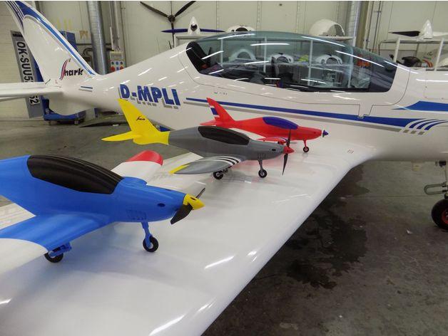

Khan Posté(e) Juillet 21, 2018 Partager Posté(e) Juillet 21, 2018 Perso je suis en train d'imprimer le Shark 1/8 de chez Shark.aero sur ma Anycubic i3 Mega. D'après les concepteurs, il vole moins vite et est plus facile à piloter que les autres avions imprimés en 3D (je suppose qu'ils parlent des avions de chez 3DLabprints). Et les fichiers sont gratos Pour l'instant j'imprime directement les gcode fournis avec pas mal de succès, mais ils comportent peu de rétraction et donc j'ai pas mal de stringing. Je pense pouvoir faire mieux, mais je vais avoir besoin d'aide sur Cura, qui ne veut pas générer les nervures dans les ailes... je vais poster dans la section qui va bien Lien vers le commentaire Partager sur d’autres sites More sharing options...
