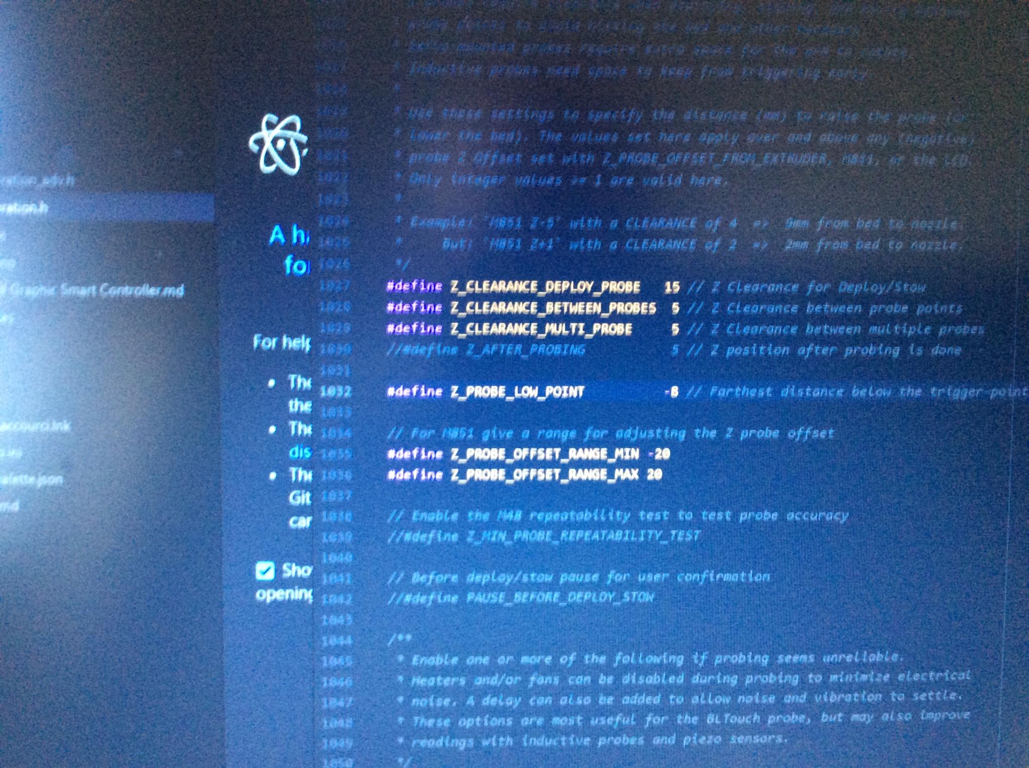

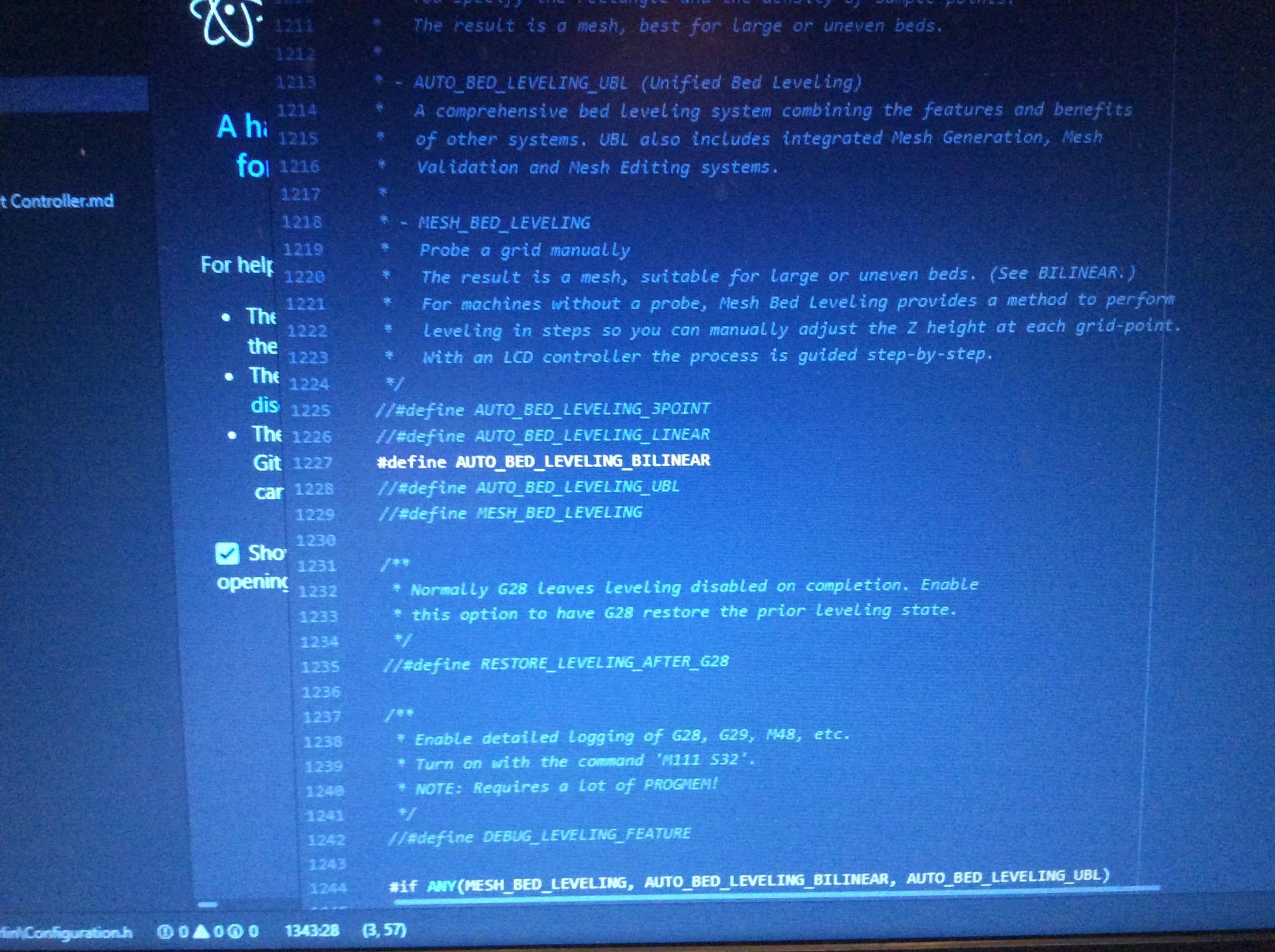

Chucky01 Posté(e) Mars 28, 2019 Partager Posté(e) Mars 28, 2019 Bonjour , mon imprimante delta diy est terminée et fonctionne très bien sous smoothiware ...en même pas 1 jour tout était ok !!! ici je veux tester en marlin 2.0 ....ayant une mks sbase... le prograame est ok....sonde de palpage et endstop fonctionnel....mais .... impossible de faire un G33....fonction par reconnue ...pourtant logiquement elle devrait fonctionner.... merci quand je fais un g28...aucun souci ..il fait son home...déjà positif... met quand je fais g29 ....la tête descend palpe 1 fois au Centre puis se déplace pour palper le 2 eme point ...mais palpe dans le vide et ne touche pas le plateau....d ou erreur... a ce stade ..je suis perdu... merci pour votre aide Lien vers le commentaire Partager sur d’autres sites More sharing options...
Dgils Posté(e) Mars 28, 2019 Partager Posté(e) Mars 28, 2019 Salut, Je dirais que la config g29 n'est pas complete dans le fichier configuration.h donc verifier le chapitre concernant la calibration. Pour ma part tu utilise un marlin 2.0.... c'est pas de la prod c'est du dev donc si tu veux pas de prob… passes sur la version de prod 1. je sais plus quoi 1 Lien vers le commentaire Partager sur d’autres sites More sharing options...

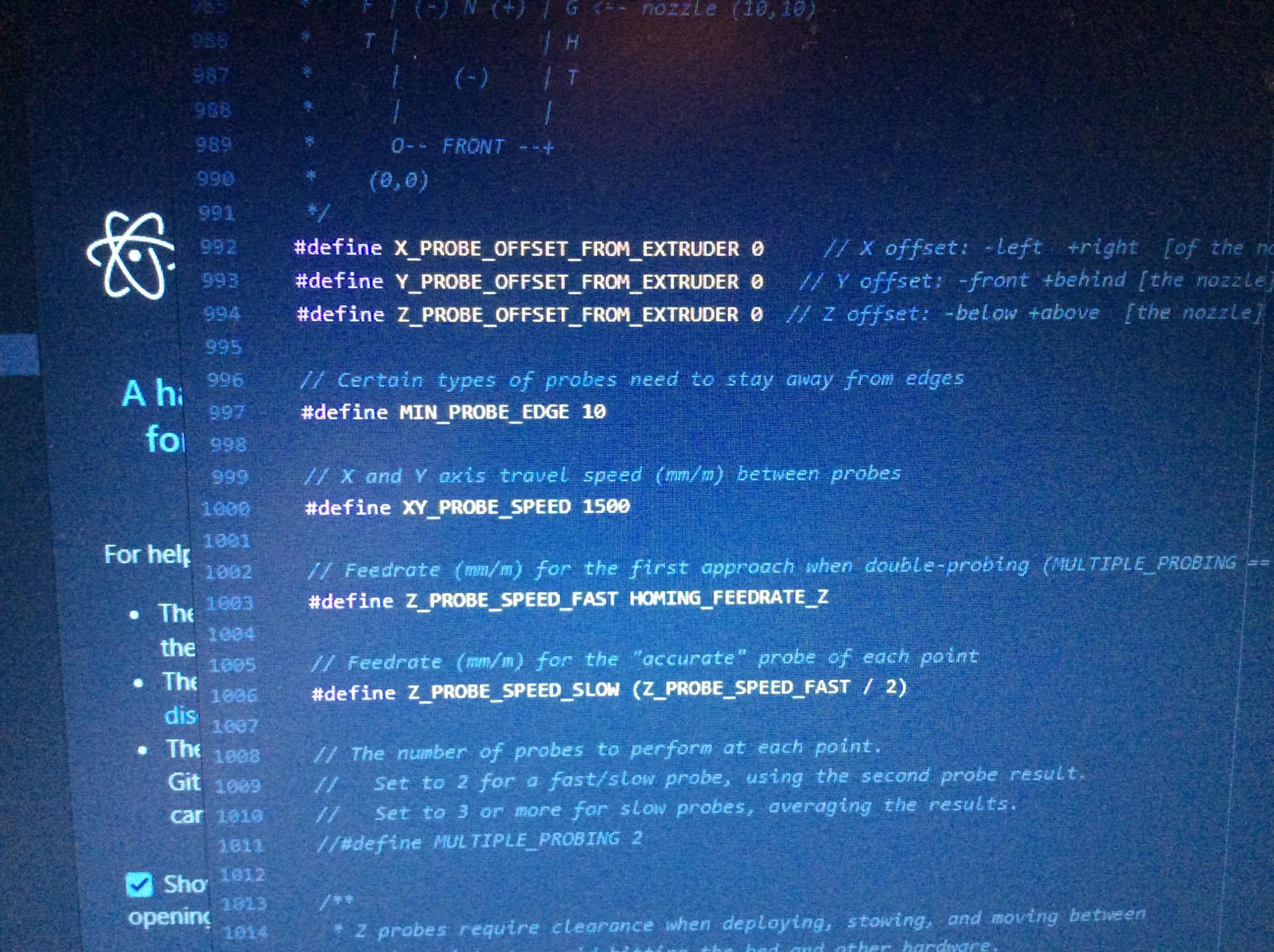

pascal_lb Posté(e) Mars 28, 2019 Partager Posté(e) Mars 28, 2019 Il y a 9 heures, Chucky01 a dit : mais palpe dans le vide et ne touche pas le plateau.... as tu bien renseigné les dimensions de ta machine dans le fichier configuration ? as tu également rentré la mesure entre ton palpeur et ta buse ? Lien vers le commentaire Partager sur d’autres sites More sharing options...
Chucky01 Posté(e) Mars 28, 2019 Auteur Partager Posté(e) Mars 28, 2019 il y a 27 minutes, pascal_lb a dit : as tu bien renseigné les dimensions de ta machine dans le fichier configuration ? as tu également rentré la mesure entre ton palpeur et ta buse ? Bonsoir , je rentre à l,instant du boulot... voici ce que j ai rentré dans le marlin...et c est des valeurs que j ai du utilisé dans smoothieware et aucun souci la .... en sachant que mon plateau fait 400mm,de diamètre Je ne sais pas si j ai oublié de rentrer d autre valeur importante ... Lien vers le commentaire Partager sur d’autres sites More sharing options...

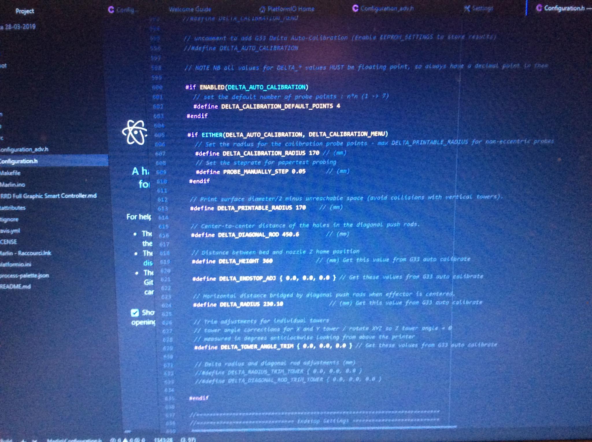

Chucky01 Posté(e) Mars 28, 2019 Auteur Partager Posté(e) Mars 28, 2019 Et pourquoi la calibration G33 ne fonctionne pas ...car je dois absolument l utiliser... Lien vers le commentaire Partager sur d’autres sites More sharing options...
Nenex Posté(e) Mars 28, 2019 Partager Posté(e) Mars 28, 2019 Ta pas l'air d'avoir config la position de ton palpeur par rapport a la buse. Sinon donne nous tes fichier de config histoire qu'on puisse voir l'ensemble. Lien vers le commentaire Partager sur d’autres sites More sharing options...
Chucky01 Posté(e) Mars 29, 2019 Auteur Partager Posté(e) Mars 29, 2019 Il y a 9 heures, Nenex a dit : Ta pas l'air d'avoir config la position de ton palpeur par rapport a la buse. Sinon donne nous tes fichier de config histoire qu'on puisse voir l'ensemble. Bonjour et merci pour ton aide !!! g33 c est ok ...pas activé ... j ai re tester et g33 fait 5 palpage et au 6 eme il palpe dans le vide...comme g29...donc c est sûrement un paramètre pas rentrer au mal rentrer .... j envoie un lien de mon marlin...je continue à regarder Lien vers le commentaire Partager sur d’autres sites More sharing options...

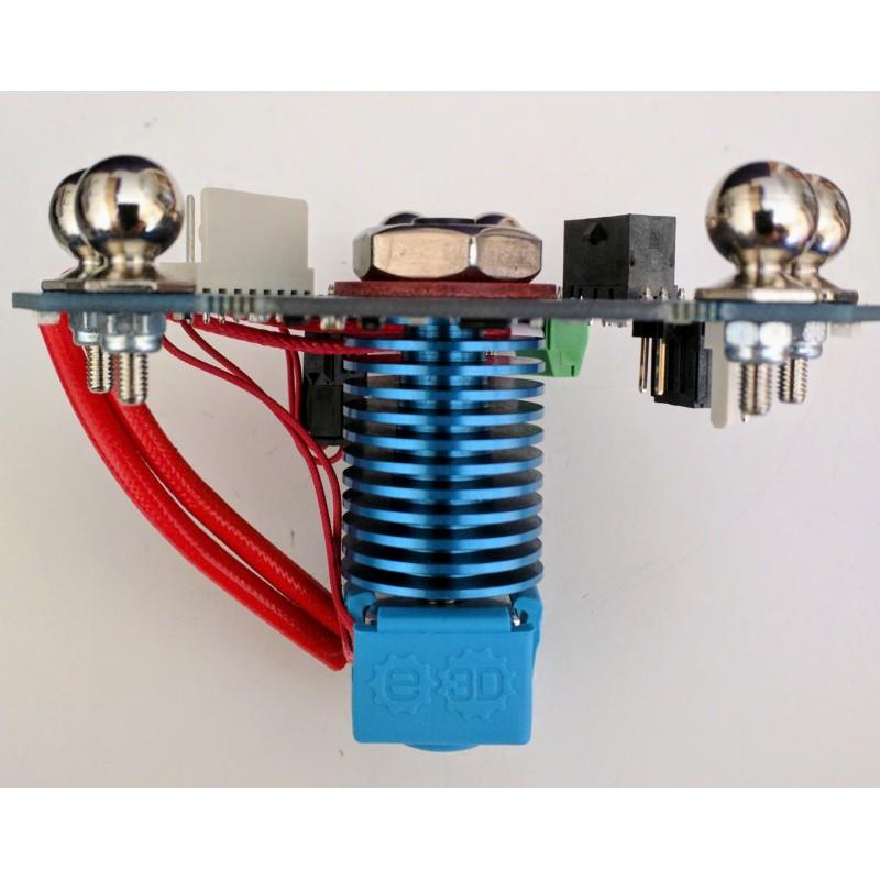

Chucky01 Posté(e) Mars 29, 2019 Auteur Partager Posté(e) Mars 29, 2019 Nené mon palpeur c est la buse !!! Donc j ai tout mi à zéro .... mon palpeur c est le smart effector de chez duet ..jauge de contrainte sur l effector ...donc quand la buse appuyé légèrement sur le bed il envoie un signal 5v Lien vers le commentaire Partager sur d’autres sites More sharing options...

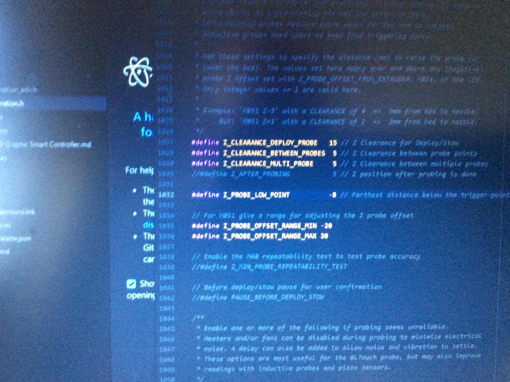

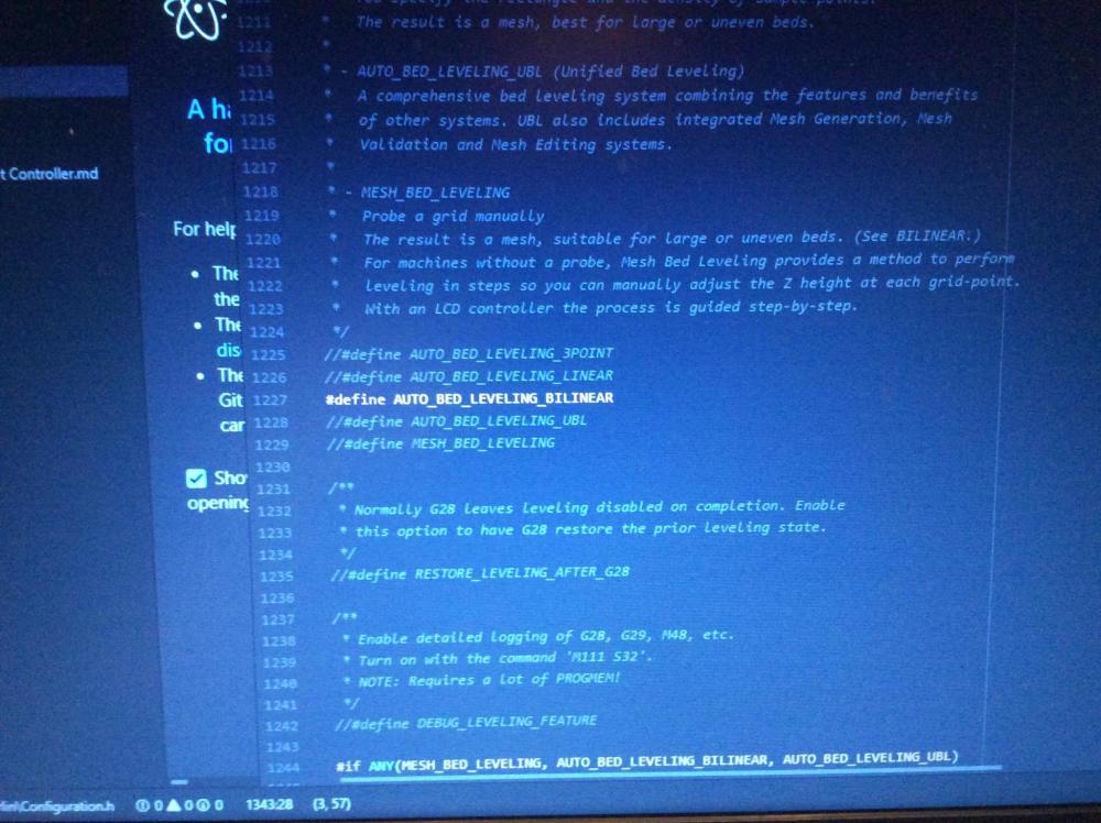

Chucky01 Posté(e) Mars 29, 2019 Auteur Partager Posté(e) Mars 29, 2019 (modifié) y?Problème presque trouver c était le z probe Low point qui était à -2 ..je l ai mit à -8 et avec g33 plus de souci ....il faut toute la calibration... mais g29 va toujours pas ...lui continue à palper dane le vide après le 1 er palpage ....d ou au 2 eme palpage il se met en erreur .... co’prend pas ...pourquoi g33 c est bon et pas g29.... Modifié (le) Mars 29, 2019 par Chucky01 Lien vers le commentaire Partager sur d’autres sites More sharing options...

Chucky01 Posté(e) Mars 29, 2019 Auteur Partager Posté(e) Mars 29, 2019 En g29 ...le problème est flagrant ! Il palpe correctement au centre...puis quand il va vers x au lieu de ce déplacer parallèlement au bed ..il monte de plus en plus...puis palpe dans le vide... Lien vers le commentaire Partager sur d’autres sites More sharing options...

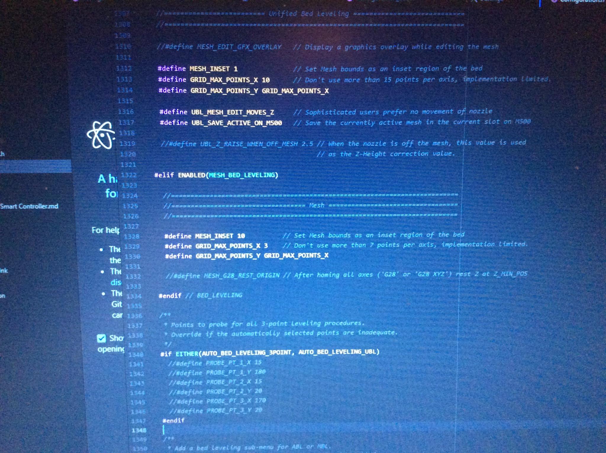

Nenex Posté(e) Mars 29, 2019 Partager Posté(e) Mars 29, 2019 (modifié) Tu fait une matrice de combien de point ? Je connais pas la version 2.0 de marlin mais avant t'avais une option pour changer le volume palpable pour l'autoleveling et c'est pas la même valeur que pour le G33 édit: ah j'ai crus que c'était la config d'un autre Modifié (le) Mars 29, 2019 par Nenex Lien vers le commentaire Partager sur d’autres sites More sharing options...
Chucky01 Posté(e) Mars 29, 2019 Auteur Partager Posté(e) Mars 29, 2019 il y a 4 minutes, Nenex a dit : Tu fait une matrice de combien de point ? Je connais pas la version 2.0 de marlin mais avant t'avais une option pour changer le volume palpable pour l'autoleveling et c'est pas la même valeur que pour le G33 édit: ah j'ai crus que c'était la config d'un autre Ici je suis parti d un marlin vierge ... moi ce que je veux savoir en faite ..au niveau calibration que dois je faire exactement pour être sûr que tout est bien calibrer ??? avec smoothiware je faisait un g31 puis un m306 zo pour lui dire le pont zéro du nez de la hotend par rapport au bed et c est tout ...c était top et directement mon bon sous marlin que dois je faire exactement pour que le marlin aie toute les bonne donnée... Lien vers le commentaire Partager sur d’autres sites More sharing options...

Chucky01 Posté(e) Mars 29, 2019 Auteur Partager Posté(e) Mars 29, 2019 Comme le nez de ma hotend est ma sonde de palpage je devrais avoir le même offset !!!???? ici j ai fait un g28...puis j ai descendu le nez de la hotend jusqu à ce qu elle lèche la feuille placée sur mon bed... j ai fait m114 et j ai z = 3.51 Je dois faire quoi alors... Lien vers le commentaire Partager sur d’autres sites More sharing options...
Nenex Posté(e) Mars 29, 2019 Partager Posté(e) Mars 29, 2019 (modifié) Si j'ai bien compris tu pourrais descendre plus bas encore ? Normalement tu devrais retirer cette valeur de ton Z max (delta height) mais je suis pas sur vu que je connais pas du tous la façon de config un palpage depuis la buse mais j'imagine que tu doit avoir en quelque sorte : Ta distance Z max + la distance d'activation de ton palpeur. Modifié (le) Mars 29, 2019 par Nenex Lien vers le commentaire Partager sur d’autres sites More sharing options...
