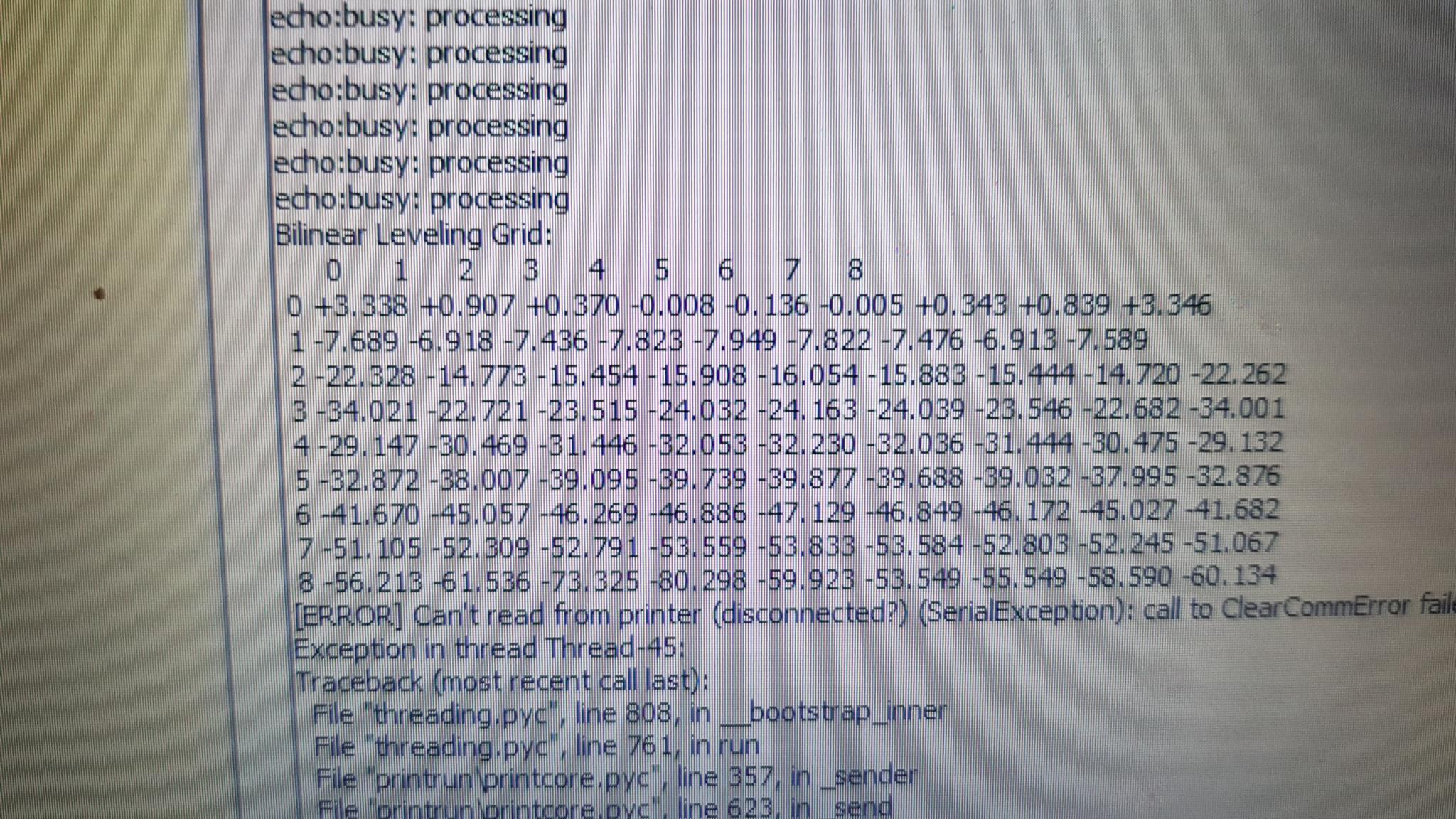

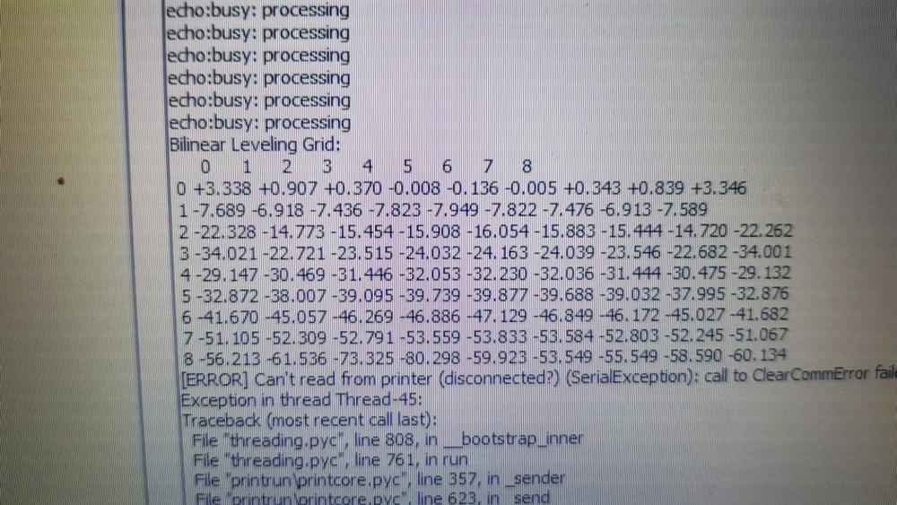

1 er palpage ok ...puis en se déplaçant..la tête monte de pkus en pkus a 20mmdu bed la 2eme fois pkus ou moins puis redescend légèrement de 5mm...mais pas assez pour toucher le bed ...ici je pars bosser..je continue à regarder cette nuit...
Encore merci a toi

Voilà en jouant sur z probe low point en le mettant à-100...
J ai réussi à faire mon g29...il fait la calibration sur une moitié de plateau donc il y a quelque chose à encore modifié...
Mais les donnée récoltée montre bien qu il y a un souci pour moi...non???

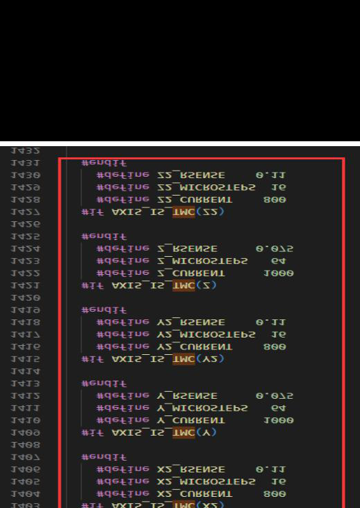

Bon je viens de recevoir la skr v1.3 avec les tms5160 v1.1
j'ai chercher une video SKR V1.3.... et ou TMC5160... et c'est comme tout, j'avais pas regarde la video jusqu'au bout... donc pas besoin des cables fourni avec les 4 tmc5160 v1.1
Faut dire que la video s'appelle BIGTREETECH TMC5160 V1.0... et pas BIGTREETECH TMC5160 + skrV1.0 et skrV1.3.... apparement j'ai rien a modifier concernant les jumpers ?
et dans le fichier pins_bigtree... avec les tmc5160 je dois modifier les x/y/z/e0_cs_pin step 2, mais c'est pas dit en quoi pour les tmc5160. LEs valeurs donnees dans le screenshot de la doc correspondent bien a ce qu'il y a deja mais bon pas sur. Voila les captures d'ecran c'est pour les TMC2130
pareil pour le step 3
https://www.dropbox.com/s/5s941evvejt65cc/BIGTREETECH TMC5160-V1.0 manual2.pdf?dl=0
et au step 6
en fonction du nombre de pas defini (64pas) la formule dit
"80*(64/16), 80* (64/16), 400* (64/16), 96* (64/16).
#define DEFAULT_AXIS_STEPS_PER_UNIT { 320, 320, 1600, 384 }
et eux ils ont ca 1200,1200,6400,1536
C'est normal doc ?
rien a voir avec les settings de la skr+5160, J'ai aussi trouve ca :
X, Y, Z, E0
#define DEFAULT_MAX_ACCELERATION { 3000, 3000, 100, 10000 }
pour une delta ca ne devrait pas etre 3000,3000,10000,100 ?
derniere question, la skr et les 5160 d'apres la doc fonctionnent uniquement avec marlin 2.0.. donc les 2 autres systemes smouthieware et klipper ne fonctionnent pas avec les 5160 ?
