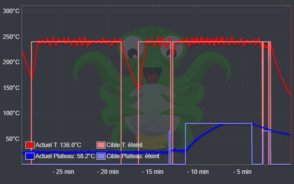

J'ouvre un sujet sur un problème que je rencontre et que je n'arrive pas à solutionner. J'ai une instabilité de la température du hotend, malgré de nombreux PID.
Pour tout un tas de raisons, j'ai installé une MKS GEN-L v1.0 avec des TMC2208, un hotend e3d v6 moitié chinois, moitié anglais (😆) avec une thermistance 104gt et déclarée en type 5 dans Marlin.
Et malgré de nombreux PID, j'obtiens cela en températures :
A titre de comparaison, ma CR-10 en cours d'impression affiche une courbe de températures d'une stabilité parfaite :
Donc impression impossible, Marlin (bugfix 1.1.9) attend que la température se stabilise.... Avec la carte d'origine (v1.1.4) j'avais réussi à imprimer un benchy avant que la Ender-5 se mette à fuir entre le bloc et le corps. Je joins mon configuration.h et configuration_adv.h. Si quelqu'un à une piste !
Je précise que le hotend complet à été remplacé, les thermistances remplacées, sans succès.

Salut,
Pour moi, c'est lié au bloc de chauffe ou à son circuit de puissance.
Si c'était la thermistance, la variation serait plus brusque.
Il faut vérifier toutes les connexions et éventuellement les soudures sur la carte.

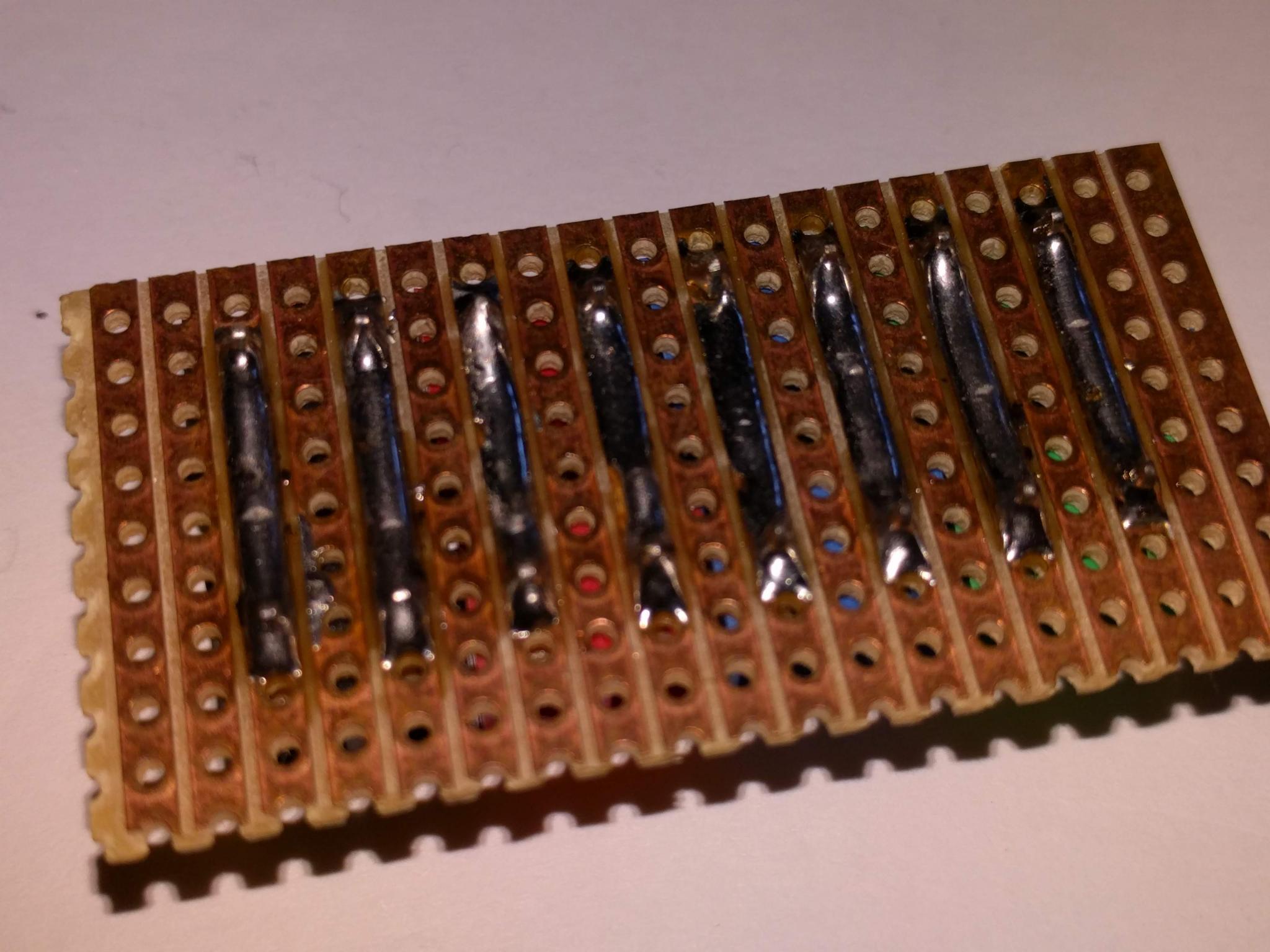

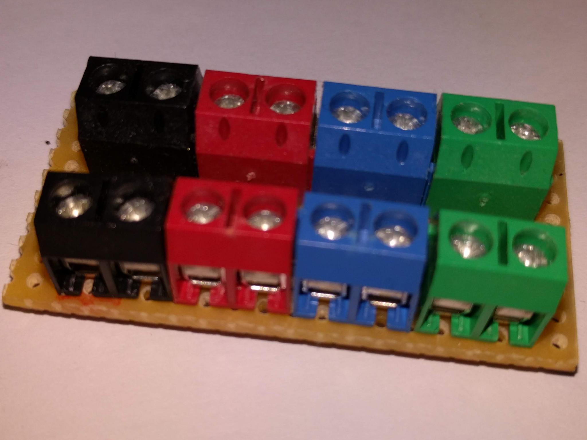

Salut @yopla31,
Ton corps de chauffe il est isolé par une bande de coton + kapton ou une chaussette silicone (carné 😄 )? Sinon peut-être que le ventilateur de refroidissement du filament souffle sur celui-ci (hypothèse).
Avant d'adopter le bornier de @Janpolanton (mais il n'en a plus en stock et profite en ce moment de vacances), j'utilisais des borniers au pas de 2,54 soudés sur une plaque à bandes perforées (mais les dominos c'est plus simple, il n'y a qu'à visser 😉 ) comme sur les photos ci-dessous (en fait c'est un domino fait maison 😄😞
IMG_20190329_171930.thumb.jpg.55ed05f86740df5b53904568ef760ad7.jpg     IMG_20190329_171943.thumb.jpg.b5ad3fbef1c6f62cf3c81009029aa9c7.jpg

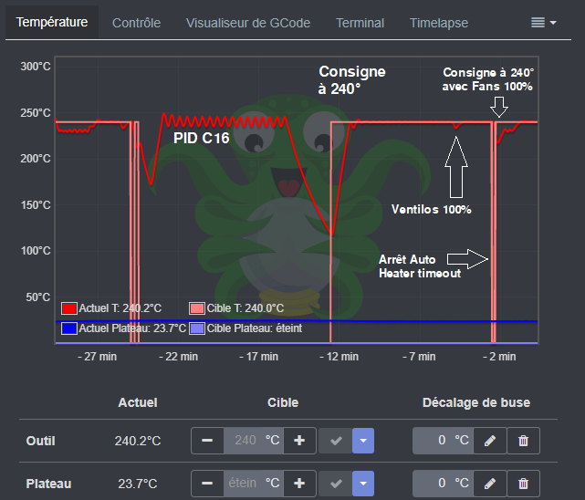

Il y a 7 heures, fran6p a dit :
J'ai abandonné le coton depuis longtemps. J'utilise des chaussette silicone (carré ou rectangulaire) chinoises et anglaises, mais les chinoises sont un peu plus épaisses que les anglaises de e3d et se tiennent mieux au bloc v6, pour les volcanos c'est kifkif.
J'ai suivi l'idée de @Yo' et j'ai testé avec un nouveau câblage, 😩 idem la thermistance peut enregistrer des écarts instantanés de 10° ! 😱. Un support pour GT2560 est en cours d'impression, et le connecteur d'alim (style carte mère de PC) est prêt à accueillir la GT2560, en espérant que ce soit La Solution, mais je vois pas grand chose d'autre !
Les tests et/ou les PID, je les fais sans ventilos. Une fois les PID enregistrés, je teste la stabilité avec les ventilos à fond. On verra demain !!

Salut @yopla31,
Il ne faut pas confondre un écart de 10° sur une seconde et un écart de 100° sur 2 minutes.
Dans le premier cas, c'est dû à un mauvais retour de la thermistance.
Dans le second cas, c'est un problème avec la résistance de chauffe.
Dans le  premier cas, soit la vis qui tient la thermistance est trop serrée, soit les câbles sont trop coudés, soit le fil est coupé.
Et j'en passe.
La thermistance est très fragile, mais même si elle fait des défaut de ce style, en la mettant correctement en place,ça peut résoudre la problème.
Dans le second cas, celui de la résistance chauffante, c'est forcement un câble coupé car si il y avait eu un court circuit, soit un fusible aurait sauté, soit la carte ou l'alim aurait fumé, soit le MOSFET aurai rendu l’âme, soit un câble aurait pris feu.

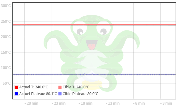

Le passage en GT2560 a résolu (semble-t-il, restons prudent) le problème d'instabilité. Sans modifier mon câblage et le firmware de ma CR-10 modifié uniquement sur les sens de steppers et dimension plateau/BL-Touch :
Les variations maxi sont de 7/10 de degré. Soit ma MKS GEN-L est défectueuse, soit la qualité de la GT2560 (Geeetech originale) est bien supérieure à la MKS !? Elle va repartir à Amazon !

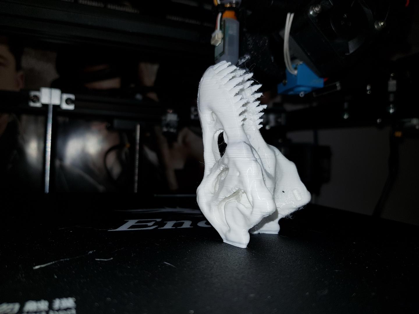

Bon, c'est pas gagné ! Les problèmes de température instable ont été résolus avec la GT2560. Impression de tests pour définir le débit spécifique à un filament: ok, même valeur que défini sur la CR-10.
Mais 3 impressions de squelette de T-rex ont fini en plat de spaghettis ! Une très belle qualité au départ, puis, il semble qu'il y ait une sous-extrusion mortelle et inexpliquée ! Après l'arrêt de l'impression une fois le malheur constaté, j'ai testé l'extrusion à la même température, pas de buse bouchée ! Calibrage de l'extrudeur revérifié, pas à vide mais avec la buse à la bonne température : nickel !
@Murdock aurait-il raison, refaire un câblage blindé ou faut-il pratiquer un exorcisme ? 🤪
Je vais remettre le stepper d'extrudeur livré d'origine et modifier sa vref en conséquence. Pour le dernier test, lancé hier soir, j'avais même enlevé le PTFE Capricorn et remis celui d'origine. Mais ce matin, spaghettis au petit dej !
Si quelqu'un a des suggestions, des références de câbles multi-brins blindé qui pourrait convenir...😧

Il y a 1 heure, yopla31 a dit :
Mouais ... il faudrait vraiment un log des températures relevées par le capteur à coupler avec des mesures effectuées avec un capteur indépendant. (ce deuxième point est pas évident sur le hotend)
Cependant on pourrait supposer : (du plus probable au moins probable)
- Baisse temporaire de la température du hotend. (donc bouchage temporaire)
- Filament qui à collé un moment sur l’extrémité du tube PTFE. (Vu que tu imprimes à une température importante et que tu as remis le tube ptfe d'origine qui n'est surement pas de top qualité ...)
Ton moteur d'extrudeur n'est il pas trop légèrement alimenté ???
- Défaut de densité du filament ou présence d’impuretés sur une portion de la bobine. (J'ai déjà eu ce problème il y a quelques années mais là comme par hasard au moment tu rencontres des pb ce sera vraiment pas de bol !)

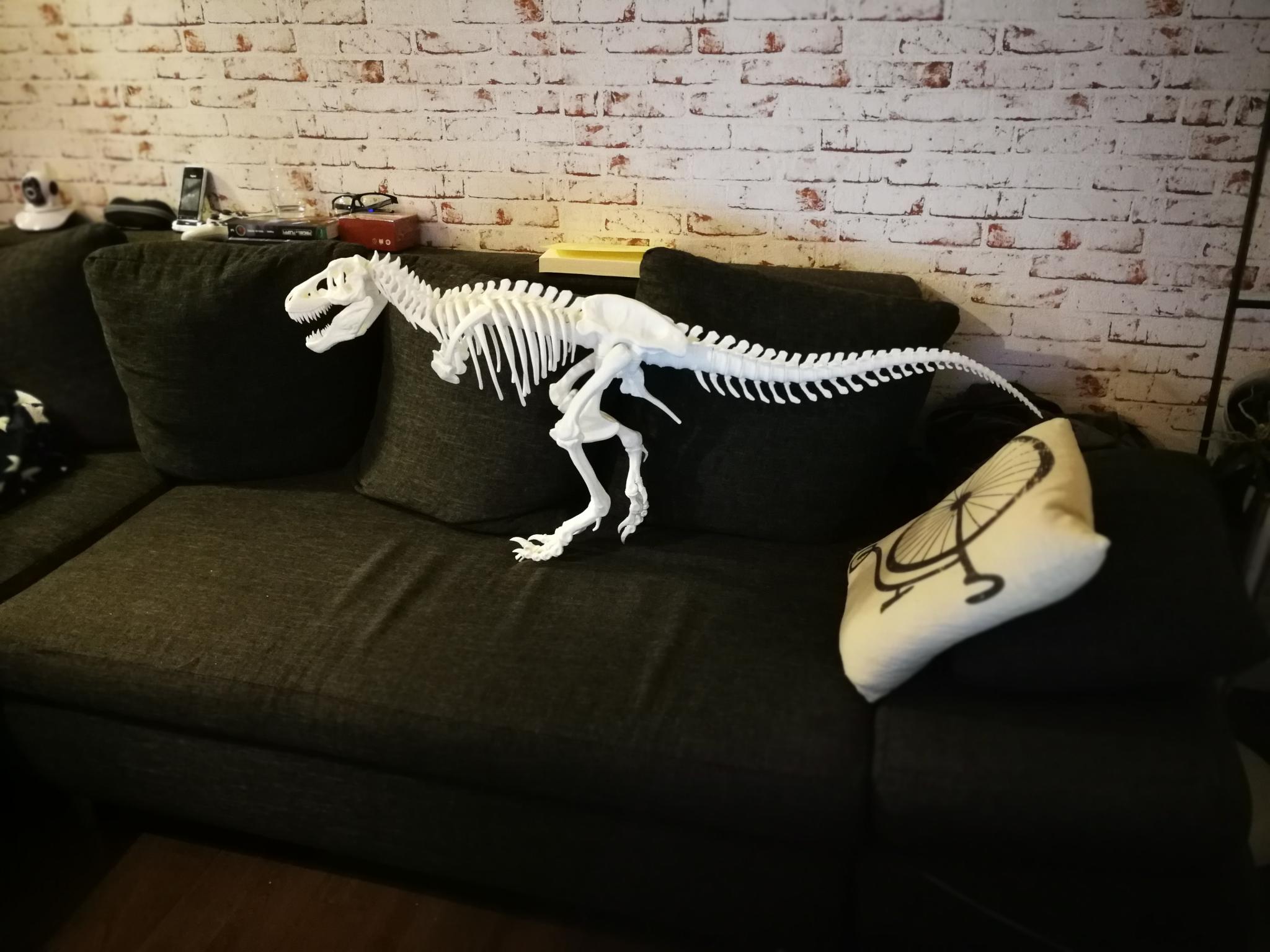

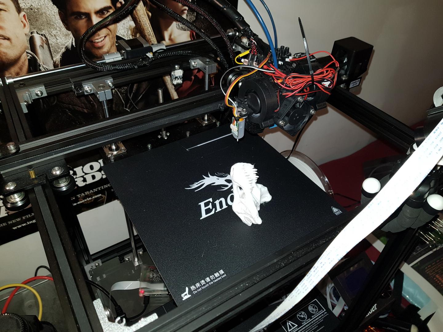

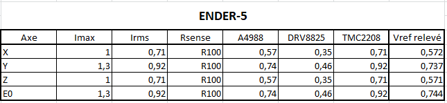

Ce matin, pas de spaghetti au p'tit dej. Enfin une impression qui se termine correctement avec la Ender-5. C'est vrai question qualité, ça pourrait être mieux : j'ai des légers décalage en X qui gâchent tout. La courroie que j'ai changer pour installer le e3dV6, n'était pas correctement tendue. Il faut que j'adapte un tendeur de courroie sur les X. J'avais également un réglage des v-roues Y un peu serrées, limite points durs. Le résultat est pas super, mais l'objectif était de tester une impression sans incident :
Pour arriver à ce résultat, j'ai relevé les réglages sur la carte d'origine (v1.1.4) et déduit les valeurs de Imax correspondantes :
Vous trouverez dans la colonne  Vref relevé, les voltages relevés sur ma carte v1.1.4 et dans la colonne Imax, les valeurs d'intensité max.
Sur ma GT2560revA+, ceux sont des TMC2208 installés, donc j'ai réglé avec les voltages de 0.71v et 0.92v. J'ai laissé les ventilos en 24v en mettant le jumper sur la GT2560 qui par défaut n'est pas présent et permet une alimentation en 12v des fans même en alimentant la carte en 24v. J'ai également remis le PTFE Capricorn et tester avec du PLA 3D850 à 240°, couche 0.1, 40mm/s.
J'ai, dès le début mis des support de plateau. J'ai également mis une isolation liège Creality. Avec mon bed 220v en 300x200 750w sur ma CR-10Sgt, je m'étais habitué à des montées en températures de plateau en moins d'une minute. Là, en 24v pourtant, c'est 3 à 4 mn....

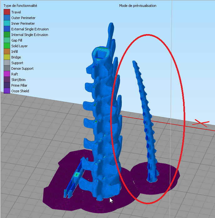

Oui, il y a une pièce que je n'arrive pas à imprimer, c'est le bout de la queue
Rien à faire, cette partie est trop fine e se décolle en partie ! Je vais devoir la reprendre sur Inventor ou autre (je sais pas avec quel soft on peut faire cela ? Meshmixer ?)  et lui créer un support !
Lien vers le commentaire
Partager sur d’autres sites
Merci @razor pour le conseil. J'avais commencé à séparer les pièces pour imprimer séparément sans être vraiment convaincu. L’extrémité de la queue est très fine. Peut-être devrais-je passer sur une buse 0.25, car c'est, à partir d'une certaine hauteur, la force exercée par la buse sur la quantité de filament déposé et étiré lors de son éloignement, et qui doit être supérieure à la résistance d'accroche de la base de la queue... C'est pour simuler le raft que j'ai la bordure, 20 périmètres sur 2 couches à 0.2 de la pièce. Je peux éloigner à 0.1 seulement, c'est à dire pratiquement collé, et réduire de 40 mm/s à 20 mm/s en n'imprimant que cette pièce ?
