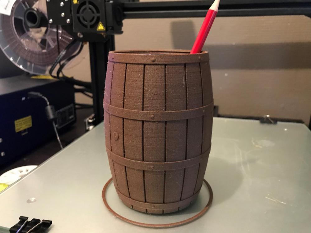

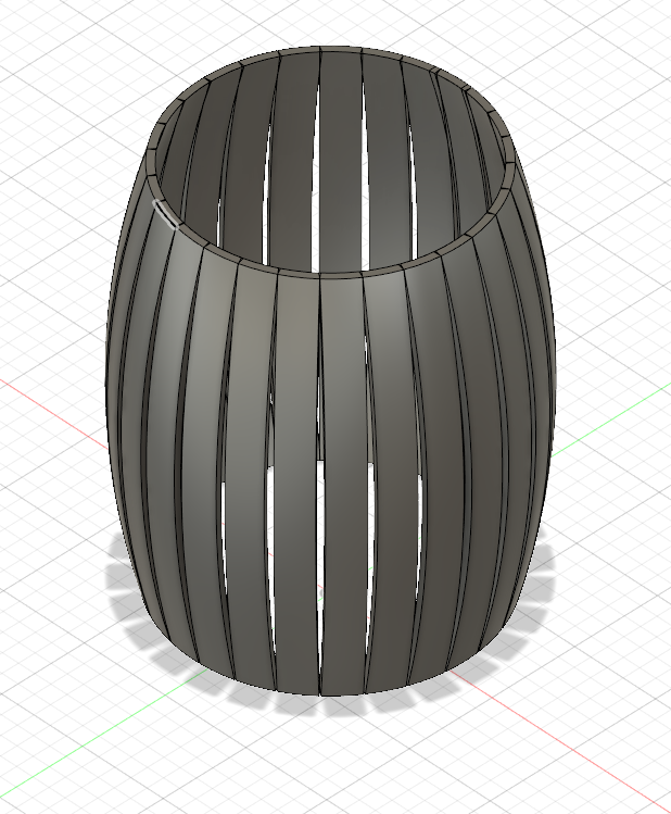

Éros Posté(e) Mars 29, 2019 Partager Posté(e) Mars 29, 2019 Bonjour à tous, je pense être dans la bonne section , mais pour le titre, je ne sais pas exactement quoi mettre, le bon titre étant probablement la solution au problème... Afin de m'habituer à Fusion 360, j'essaye de reproduire le tonneau de cette photo, postée dans les réalisations des membres (section creality) Mais je coince un peu, j'ai reproduis l'abat-jour de la vidéo (voir en fin du sujet), mais en faisant le circular pattern, l'écart entre les planches n'est pas identique de haut en bas, j'ai du louper une astuce quelque part Lien vers le commentaire Partager sur d’autres sites More sharing options...
miserovitch Posté(e) Mars 29, 2019 Partager Posté(e) Mars 29, 2019 Salut, Un peu compliqué d'expliquer par écrit. A ta place je ferai l'inverse, la forme extérieure en premier comme une enveloppe, ensuite tu réalises une rainure et tu la multiplies en circular pattern. La rainure est constante en largeur de haut en bas, les planches elles ne le sont pas. Si tu souhaites faire une planche et ensuite la multiplier il te faut la faire plus large au centre, tu devras donc faire 3 profils (celui du centre étant plus large) et utiliser la fonction...la fonction... la fonction qui relie 2 profils entre eux (désolé je me souviens plus et je peux pas vérifier avant ce soir...). Ca me semble plus compliqué car tu dois t'assurer que la la courbure des planches et leur largeur te permet de faire le circular pattern et de tomber pile poil pour fermer le tonneau. Espérant t'avoir aidé Cdt LC Lien vers le commentaire Partager sur d’autres sites More sharing options...
Éros Posté(e) Mars 29, 2019 Auteur Partager Posté(e) Mars 29, 2019 C'est la piste que j'avais commencé à explorer, mais il commençait à être tard j'étais parti me coucher un peu quand même... Merci @miserovitch davoir prit le temps de répondre et pour confirmer l'idée sur laquelle j'étais parti Lien vers le commentaire Partager sur d’autres sites More sharing options...

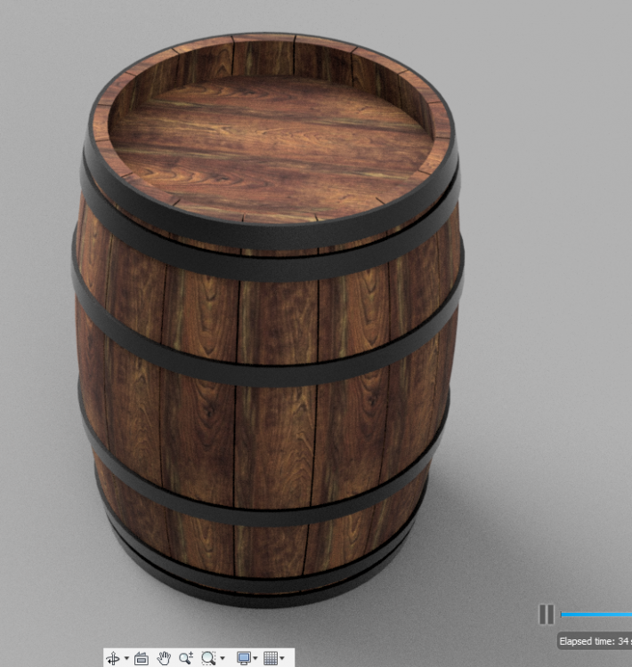

Éros Posté(e) Mars 30, 2019 Auteur Partager Posté(e) Mars 30, 2019 Bon, résultat, j'avais la bonne idée, mais pas la bonne technique, j'ai fini par trouver un tuto pour le faire, et j'ai appris pas mal de chose du coup, pour ceux que ça intéresserait voici la vidéo Voici mon résultat Lien vers le commentaire Partager sur d’autres sites More sharing options...
