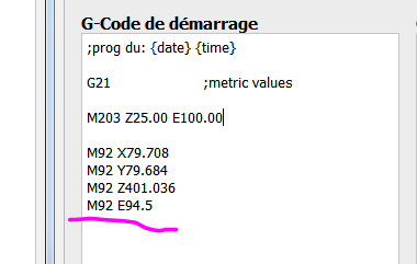

Titi78 Posté(e) Mars 30, 2019 Partager Posté(e) Mars 30, 2019 (modifié) Tu as calibré ton extrudeur ? Moi j'ai un e step de 94 de mémoire edit : E-step de mon extruder 94.5 Modifié (le) Mars 30, 2019 par Titi78 Lien vers le commentaire Partager sur d’autres sites More sharing options...
