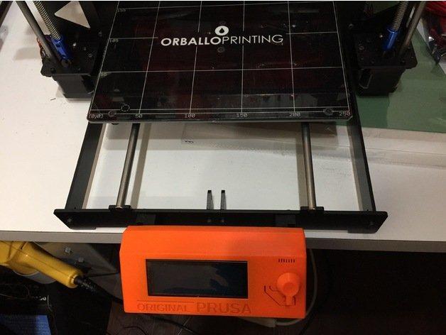

Guillaume3D Posté(e) Mars 29, 2019 Partager Posté(e) Mars 29, 2019 Hello, Jusqu'à maintenant, j'utilisais une pièce de ma fabrication pour pouvoir tendre facilement ma courroie de mon Axe Y de ma P3STEEL. C'est une pièce qui se met devant le châssis et dont il faut deux vis: https://www.thingiverse.com/thing:3423156 Problème : J'aimerais bien mettre un écran 2004 à cette emplacement comme sur cette photo: Donc ma question : Est-ce qu'il est vraiment important sur ce type de châssis de désserer la courroie ? Est-ce que je peux laisser la courroie tendue quelques mois/années ? Lien vers le commentaire Partager sur d’autres sites More sharing options...

pascal_lb Posté(e) Mars 30, 2019 Partager Posté(e) Mars 30, 2019 Il y a 3 heures, Guillaume3D a dit : Est-ce que la courroie se détend avec le temps ? en règle général non, sur ma Geeetech j'ai fait un réglage en plus de 2 ans... une fois que c'est bien réglé tu n'y touches pratiquement plus Lien vers le commentaire Partager sur d’autres sites More sharing options...
