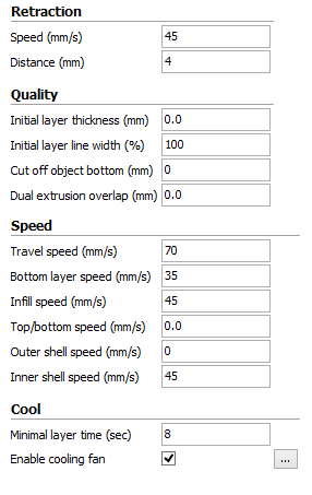

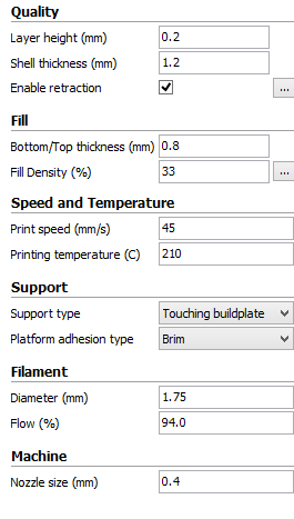

Commando Posté(e) Février 17, 2016 Partager Posté(e) Février 17, 2016 j'ai la même chose avec de l'octofiber blanc alors que avnt cela ne me le faisait pas, mes paramètres : Lien vers le commentaire Partager sur d’autres sites More sharing options...

Tircown Posté(e) Février 17, 2016 Partager Posté(e) Février 17, 2016 @Brisfan : essaye avec le paramètre "Autre PLA", la température y est réduite de 5°C par rapport au Filo3D standard. Si ça améliore mais ne suffit pas, il faudra tâtonner et créer un nouveau paramètre dans Cura. Je mets un lien qui traite de l'Oozing : https://www.simplify3d.com/support/print-quality-troubleshooting/#stringing-or-oozing Globalement il est plus simple de baisser la température que modifier les réglages de retract. Attention à la baisser que petit à petit jusqu'à la bonne valeur, car si elle est trop basse la buse peut se boucher ou les couches mal se coller entre elles. Lien vers le commentaire Partager sur d’autres sites More sharing options...
