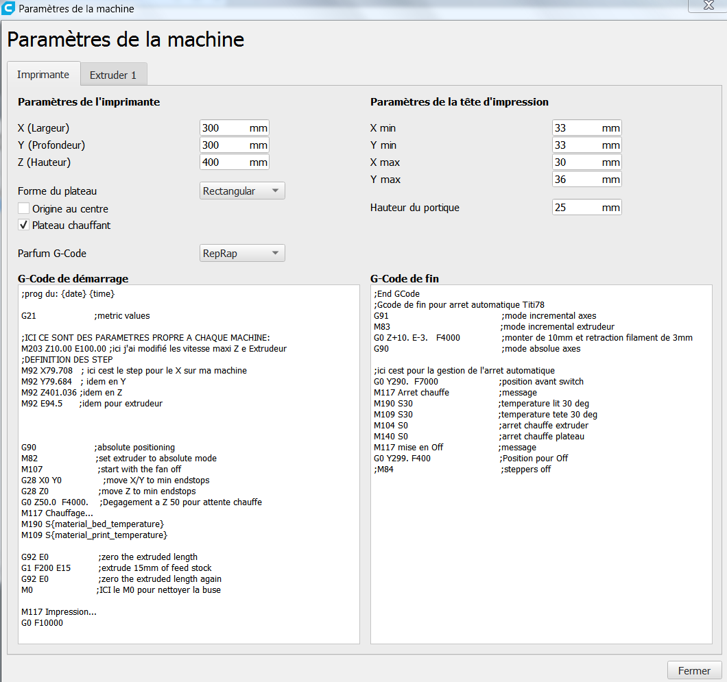

Titi78 Posté(e) Mars 31, 2019 Partager Posté(e) Mars 31, 2019 il y a 18 minutes, Mrcerise19 a dit : Layer height: 0.2 ;Generated with Cura_SteamEngine 3.4.1 M190 S60M104 S200 M109 S200 M82 ;absolute extrusion mode G28 ;Home M190 S60 = mise en chauffe du bed a 60deg et attente de la température Le bed devrait se mettre a chauffer jusqua 60 deg et ca prend plusieurs minutes. pendant ce temps rien ne bouge. M104 S200 inutile M109 S200 = mise en chauffe de la buse a 200 deg et attente de la température Le buse devrait se mettre a chauffer jusqua 200 deg et ca prend plusieurs minutes. pendant ce temps rien ne bouge. G28 cela ne suffit pas il faut faire G28 X0. Y0. puis sur une autre ligne G20 Z0. pour faire le home. quand le home est fait ensuite le prog commence . donc tan que c'est pas chaud ca bouge pas.... ton pb viens de la config de la machine dans cura. elle est en Marlin au lieu de RepRap et de ton start gcode voici ma config cura 3.5.1 ATTENTION IL Y A DES CHOSES TYPIQUE A MA MACHINE DANS LES GCODES DE START ET END Lien vers le commentaire Partager sur d’autres sites More sharing options...

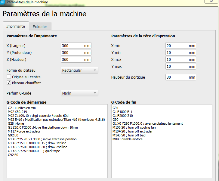

fran6p Posté(e) Avril 1, 2019 Partager Posté(e) Avril 1, 2019 (modifié) @Mrcerise19 Un simple G28 sans aucun paramètre effectue un homing des trois axes. Voici un début de gcode pour ma CR10. Le "parfum" (flavor) est Marlin pour les Creality et pas Reprap. La seule différence avec ton gcode est le lancement d'un M105 (ajout de Cura depuis au moins la version 3.5) après les demandes de mises en chauffe (celles qui redonnent la main: M140 (lit) et M104 (tête)). Citation ;FLAVOR:Marlin ;TIME:87 ;Filament used: 0.0471045m ;Layer height: 0.2 ;Generated with Cura_SteamEngine 4.0.0 M140 S65M105M190 S65M104 S210 M105M109 S210 M82 ;absolute extrusion mode G21 ; unites en mm M92 X80.219 M92 Z1199.10 ; chgt courroie / poulie 60d M92 E419 ; Modification pas extrudeurTitan 419 (theorique: 418.6)G28 ;Home G1 Z10.0 F2000 ;Move the platform down 10mm M117 Purge extrudeur G92 E0 G1 X8 Y25 Z0.2 F3000 ; move start line position G1 X8 Y150. F1000.0 E15 ; draw 1st line G1 X8.5 Y50 F1000.0 E30 ; draw 2nd line G1 X8.5 Y25 F5000.0 ; quick wipe G92 E0 D'accord avec @Titi78 concernant la carte SD, si c'est celle d'origine, oublie-la et utilise une de qualité (moins de 32G par contre et formatée en fat32 si possible). Voici les paramètres de ma machine avec Cura 4.0: Juste une question, dans les paramètres de ta machine, tu n'aurais pas décoché "plateau chauffant" par inadvertance ? Modifié (le) Avril 1, 2019 par fran6p complément Lien vers le commentaire Partager sur d’autres sites More sharing options...
