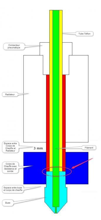

Krl Posté(e) Avril 6, 2019 Partager Posté(e) Avril 6, 2019 SAlut Ca ressemble à un débit trop faible ou une température trop faible. Buse bien serré? Tube téflon en buté sur la buse? Connecteur pneumatique bien serré? Lien vers le commentaire Partager sur d’autres sites More sharing options...
