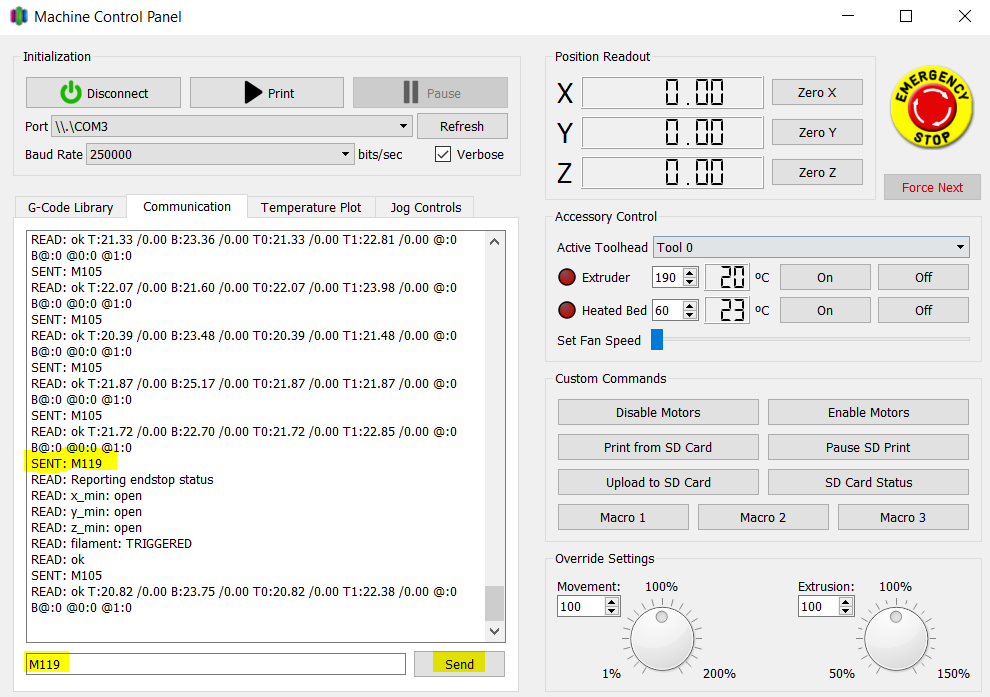

nickylarson1 Posté(e) Avril 3, 2019 Auteur Partager Posté(e) Avril 3, 2019 je viens d’inverser le x avec le y et sa change rien sa continue a ne pas s’arrête après que le moteur est toucher le endstop Lien vers le commentaire Partager sur d’autres sites More sharing options...

Metalzoid Posté(e) Avril 3, 2019 Partager Posté(e) Avril 3, 2019 C'est vraiment bizarre ton affaire. La je ne comprends pas d'où cela peut venir. Soit du firmware, soit de la carte mère? Enfin bizarre que ça te le fasse sur deux CM différente. A tu vérifié avec ton multimètre en position ohmmètre, directement sur le connecteur qui va a la cm (débranché bien sur), (donc en bout de câblage), que ton endstop fonctionne? En dernier recours, flash avec un marlin propre, et on verra bien Lien vers le commentaire Partager sur d’autres sites More sharing options...
Pascal03 Posté(e) Avril 3, 2019 Partager Posté(e) Avril 3, 2019 Sur les 2 photos les branchements sont différents. Quels sont les branchements actuels sur ta carte mère ? Vérifies aussi que tu n'as pas interverti des moteurs. Deuxièmement suis les fils (moteurs, switches et sondes) pour voir si les étiquettes correspondent bien (des fois que d'usine des étiquettes aient été inversées) Quand ton moteur touche le end-stop et que ça continue à patiner, appuies sur les autres end-stops pour voir. Pascal 1 Lien vers le commentaire Partager sur d’autres sites More sharing options...
nickylarson1 Posté(e) Avril 3, 2019 Auteur Partager Posté(e) Avril 3, 2019 aucun endstop n’arrête aucun moteur c'est sa le vraie souci donc je ne peut pas imprimer Lien vers le commentaire Partager sur d’autres sites More sharing options...

Jean-Claude Garnier Posté(e) Avril 3, 2019 Partager Posté(e) Avril 3, 2019 Je t'ai suggéré de lancer une commande sous Repetier (ou Pronterface) pour tester l'état de tes endstops. Tu l'as fait ? Lien vers le commentaire Partager sur d’autres sites More sharing options...
nickylarson1 Posté(e) Avril 3, 2019 Auteur Partager Posté(e) Avril 3, 2019 il y a 1 minute, Jean-Claude Garnier a dit : Je t'ai suggéré de lancer une commande sous Repetier (ou Pronterface) pour tester l'état de tes endstops. Tu l'as fait ? a désolé se poste je ne l'avais pas vus je vais essayer maintenant Lien vers le commentaire Partager sur d’autres sites More sharing options...
nickylarson1 Posté(e) Avril 3, 2019 Auteur Partager Posté(e) Avril 3, 2019 je viens d'essayer quelle que chose que je n'avais pas essayer auparavant quand je vais directement sur les position des endstop par ex le y et que j’appuie dessus le endstop qui en en off de base passe en on une fois que j’appuie dessus j'ai du inverser le y et le z pour que les trois marque on quand j'appuie dessus mais quand j’effectue un homme all sa force toujours ? je dois allez dans quelle parametre pour trouver le test des endstop (repetier ou pronterface) ? merci d'avance Lien vers le commentaire Partager sur d’autres sites More sharing options...
Metalzoid Posté(e) Avril 3, 2019 Partager Posté(e) Avril 3, 2019 Hello Il faut que tu acceptes l'idée qui t'est donnée, que les branchements sont peut-être à l'envers, sinon on avancera pas Connecte-toi avec Repetier et envoie une commande M119 Normalement tu devrais, si les endstops ne sont pas en contact obtenir ceci :Send: M119Reporting endstop status:x_min: openy_min: openz_min: open Si tu appuies les endstops un a un avec le doigt et que tu renvoies la commande M119 tu devrais obtenir, par exemple : z_min: TRIGGERED Pour commencer essaye avec un seul axe : Débrouille-toi pour couper le détrompeur qui empêche la prise d'être retournée, branche-là dans l'autre sens et il est possible que ça marche .. Envoyé de mon iPhone en utilisant Tapatalk Lien vers le commentaire Partager sur d’autres sites More sharing options...

Metalzoid Posté(e) Avril 3, 2019 Partager Posté(e) Avril 3, 2019 Oh mon dieu... Bon, oublie tout ce qui a été dit jusque maintenant. Tu branche ton imprimante à ton pc en usb, et tu lance pronterface. Tu connecte pronterface à l'imprimante.À droite, tu as les ligne de commandes. En bas à droite, tu tapes M119. Tu nous donne le résultat qui s'affiche au dessus. Tu refait pareil en bloquant le endstop X Y et Z. Tu nous donne les résultats. Merci. Envoyé de mon iPhone en utilisant Tapatalk Lien vers le commentaire Partager sur d’autres sites More sharing options...
